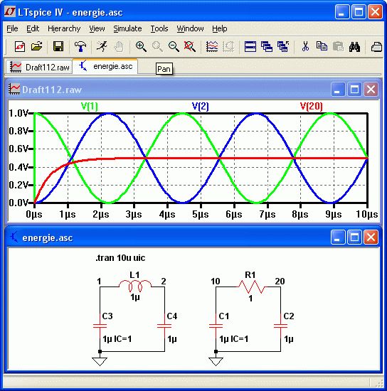

Wenn wir jetzt mal 0Ohm(Supraleitung) annehmen, dann besteht die
Verbindung immer noch aus einer Induktiviät. Die Enrgie pendelt dann
komplett zwischen den beiden Kondensatoren hin und her. Das kann man
auch schön mit LTspice simulieren.
von M. K. (sylaina)
Da hats tatsächlich mal jemand nachgeprüft und simuliert. Prima
applaudierzuHelmut
