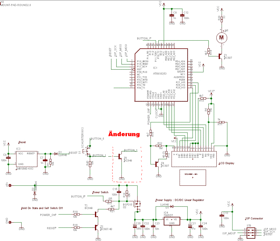

ich habe ein Problem mit dem Atmel AT89S52 Controller. Ich habe eine
bestehende Schaltung, in der urspünglich der AT89S8253 Controller
eingesetzt wurde. Da die Software radikal gekürzt wurde, bin ich auf den
pinkompatiblen kleinen Bruder AT89S52 umgestiegen.
Als erstes hatte ich Probleme mit der Detection meines Tasters. Der
Portpin P1.1 lag dauerhaft über einen 10k Widerstand auf GND und wurde
über den Taster direkt auf 5 Volt gezogen. Diese Schaltung funktionierte
mit dem AT89S8253 einwandfrei. Bei manchen AT89S52 Exemplaren (nicht bei
allen, bei einigen funktioniert es, bei anderen immerhin manchmal) wird
zwar der 5 Volt Pegel erreicht, aber nicht der GND Pegel, sondern
stattdessen ein zwischen Pegel von ca. 2,5 - 3 Volt. Kontaktiere ich den
Pin mit der Messspitze des Oszis fällt der Pegel auf 0 Volt ab und der
Controller erkennt auch den Pegelwechsel. Ich habe daraufhin den
Widerstand verkleinert bis letzendlich auf 500 Ohm und selbst mit diesem
kräftigen Pull Down blieb immer ein Restpegel von ungefähr 1 Volt. Hab
dann den Port direkt auf GND gelegt und den Strom gemessen, es fließen
kleine 15 mikro Ampere. Ist mir Rätselhaft wieso der Pin nicht
runtergezogen wird.
Hab dann einfach nen Transistor dazwischengeklemmt und gedacht, ok
komisches Phänomen aber mitm Transistor hart auf GND gezogen, des klappt
schon.

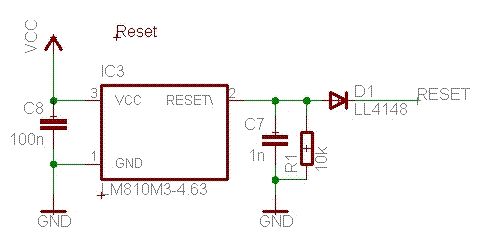

Jetzt hatte ich heute eine Schaltung auf der der Controller nicht
anlaufen wollte. Hab daraufhin den Resetpin Pegel beim Starten
beobachtet und siehe da, ich hab ein ähnlcihes Phänomen entdeckt. Der
Resetbaustein (Schaltung seht ihr im Anhang) zieht ordentlich den Pegel
rauf auf 5 Volt, wartet ein bisschen und der Pegel wandert dann auf 2,5
Volt (und nicht wie gewöhnlcih auf 0 Volt). Messe ich direkt am Ausgang
des LM810 sehe ich wie erwartet 5 Volt und danach 0 Volt. Es scheint
also, dass der Controller den Pegel oben halten will.
Nun bin ich total verwirrt, denn sowas hab ich noch nie gesehen. Die
Resetbschaltung ist Standard, die hab ich schon ewig oft verwendet und
auhc bei anderen Leuten gesehen.
Hat jemand eine Idee, was da los sein könnte, bzw. was ich machne könnt
um der Sache auf den Grund zu kommen? Ich bin total ratlos.
Vielen Dank für Eure Ideen und Anregungen

von schudi (Gast)
Hallo Florian,
was soll eigentlich die Diode D1 bewirken.
Meines Erachtens gehört sie nicht dahin, da sie einen regulären
Stromfluss vom Reset-Pin nach GND verhindert und somit nur ein sehr
geringer Sperrstrom fließen kann, der den Reset-Pin in einem mehr oder
weniger undefinierten Zustand hält.
mfg
Lothar
von Florian W. (duensch)
Mit der Diode erreiche ich, dass ich den Controller ISP programmieren
kann und der Galep Programmer den Reset handeln kann, ohne dass der
LM810 Schaden nimmt.
Habe ich in der Form bereit in 3 Schaltungen erfolgreich eingesetzt und
hat bisher keine Probleme gemacht.
von schudi (Gast)
Hallo Florian,
das mag sein, daß es 3 mal funktioniert hat. Aber es bedeutet noch lange
nicht, daß die Schaltung deswegen richtig ist. Die Ports der Controller
streuen jedenfalls in ihren Werten von Exemplar zu Exemplar und von Typ
zu Typ. In Deinem Fall "sperrt" die Diode zu gut = sehr geringer
Sperrstrom, wodurch der interne Pullup-Widerstand des Controller-Ports
am Reset-Eingang nicht genügend Spannungsabfall erzeugt, um den Portpin
wieder auf Low zu bringen. Dadurch bleibt der Controller im Dauerreset.
Entferne die Diode und es sollte funktionieren.
mfg
Lothar

von Peter D. (peda)
Das kann garnicht funktionieren, warscheinlich hast Du 1k Widerstände
benutzt.
Die 8051 haben 3 Pullup-Transistoren:
Der starke (~5mA) ist bei einem Ausgangswechsel von 0-1 für 2 Takte
aktiv.
Der mittlere (~0,5mA) ist bei einem offenen High-Pin aktiv.
Der schwache (~50µA) ist bei einem High-Pin aktiv, der extern auf low
gezogen wird.
Der Pulldown muß also sicher den mittleren auf Low ziehen. Daher ist 10k
völlig unbrauchbar, 1k sollte gerade so gehen.
99,99% der 8051-Programmierer schalten deshalb Tasten nach GND ohne nen
externen Widerstand.
> anlaufen wollte.
Könnte sein, daß der Quarz schlecht anschwingt. Welche Frequenz und
welche Kondis hast Du denn genommen?
20ms Anschwingzeit ist aber normal. Der Reset-IC sollte daher >50ms
Resetpuls erzeugen.
Ich benutze den MAX813L (200ms).
Du kannst mit dem Signal vom Reset-IC triggern und dann aufm Oszi sehen,
wann an ALE die Frequenz stabil ist (nicht am Quarz antasten).

Nun zu den Themen. Im Anhang ist meine ursprüngliche Schaltung, wie sie
mit dem AT89S8253 funktioniert.
Nach der Umstellung auf den kleineren AT89S52 gab es folgende Effekte:
1) Der Pegel vom Button wurde nicht mehr detektiert. Ich habe daraufhin
die Transistorschaltung (im Bild rot Änderung) dazwischengehängt, Fall
erledigt.(dachte ich)
2) Daraufhin habe ich weitere Schaltungen aufgebaut. Dann kam der
Effekt, dass der Reset nicht sauber auf GND gezogen wurde von LM 810,
ich habe daraufhin die Diode gebrückt, dann funktionierte auch das.
Jedoch benötige ich diese Diode (oder eine andere Schaltung), denn der
COntroller soll ISP Programmierbar sein. Ich muss also den LM810 von
Resetbin entkoppeln, damit ich den Reset extern ausführen kann.
@Peter: Ich benutze 18pF Kondensatoren. Die Arbeitsfrequenz des Quarzes
ist 16 MHz. Wenn die Diode zwischen LM810 und Reset ist, kann ich an ALE
nur einen konstanten High Pegel messen. Wird die Diode gebrückt sehe ich
den Takt ab dem Zeitpunkt an welchem der Resetpin von High nach Low
gezogen wird. Kann man den Takt am ALE Pin messen, wenn kein Reset
durchgeführt wurde oder schaltet der Controller erst nach erfolgreichem
Reset den Takt durch?
3) Ein Exemplar schaltete sich direkt nach Loslassen des Tasters wieder
aus. Ich habe daraufhin die Pegel nachgemessen. Transistor T3 schaltete
nicht, daraufhin schaltete die Hold Schaltung ab.

PNP austauschen, dann bleibt mir nur noch das Problem mit dem Reset.
Vielen Dank schonmal für die kommenden Anregungen.
MfG Florian

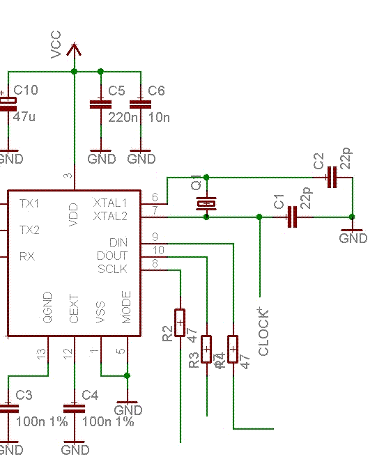

Hallo nochmal,
mit dem Quarz hab ich grad n Scheiss erzählt. Der Quarz hängt gar net
direkt am u-C sondern an einem Transceiver. Der Clock wird einfach beim
u-C eingekoppelt.
von Matthias (Gast)
AT89S8253 hat internen Power-On-Reset. Benötigt also keinen externen
Reset-Baustein. AT89S52 ist veraltet, diesem fehlt diese wichtige
Funktion. Bleibt die Frage, warum Du downgraten willst,
Preisunterschiede sind gering. EMV-mässig ist der AT89S8253 auch besser.
Würde ich in einem kommerziellen Produkt auf jedem Fall vorziehen.
Zu Deinen Fragen:
Für T5 einen n-Kanal MOSFET nehmen (2N7000 etc.) oder der
Transistorvariante einen zusätzlichen Pullup-Widerstand (5-10k) vom
Portpin zu VCC geben.
Am RST-Pin einen Pulldown-Widerstand in gleicher Größenordnung vorsehen
und die Diode ggf. durch einen Schottky ersetzen.

von Matthias (Gast)
Dafür brauste den LM810 eigentlich nicht. Der ist nicht gerade billig.
Vermutlich war in der Schaltung mal der Vorgänger AT89S8252 drin, der
noch keinen internen Power-On-Reset hatte. Da machte der externe
Reset-IC sinn.
von Ralf (Gast)
Wenn du unbedingt den Reset entkoppeln willst, wie wärs dann mit dem
MAX812, der hat einen highaktiven Resetausgang, und einen lowaktiven
Eingang für einen Taster, der dann ebenfalls den Reset auslösen kann.
Wenn du den LM810 unbedingt behalten willst, dann halt zwei Dioden und
einen Pull-Down-Widerstand dazu.
BTW: Dein Symbol für den µC ist erstens komisch gezeichnet und zweitens
ist der Reset highaktiv, dein Resetpin zeigt aber lowaktiv :)
Von wo her hast du das Symbol?
@Ralf: Das Symbol ist selbst gemalt. Ja sieht jetzt net super aus aber
erüllt seinen Zweck.
Wie meinst des mit 2 Dioden und Widerstand? Wie müsste ich das
verschalten? Kann mir das gerade nicht vorstellen.
Vielen Dank.
von Ralf (Gast)
> Wie müsste ich das verschalten?
Aaaaalso... Ich geh jetzt von zwei Reset-Quellen aus. Einmal dein LM810,
und dein ISP-Tool. Beides highaktiv, push-pull.
Quelle 1 ---|>|--
                +-----+---Reset-Eingang
Quelle 2 ---|>|--     |
                     | | Pull-Down
                     GND
Auf diese Weise sind beide Quelle gegeneinander entkoppelt, nur die
High-Zustände werden durch die Dioden durchgelassen, der Low-Zustand der
Quellen kommt nicht durch, wird aber durch den Pull-Down-Widerstand
gemacht.
Klappts jetzt? :)
Ralf
