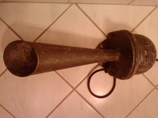

von Hendi (dg3hda) (Gast)
Huhu! Ich kenne den Eiersound auch nicht,
aber vielleicht ist es auch mit den Starktonhörnern
(Telefonklingelersatz in Lärmbereichen oder bei Aldi(tm)) vergleichbar:
Wechselspannungserregte Spule bringt einen Eisenkern, der Federnd
gelagert ist, zum schwingen, und dieser wiederum schlägt bei
Vollaussteuerung gegen eine Membran, die wiederum akustisch an einen
Trichter gekoppelt ist, der dafür sorgt dass die bewegte Luft wirksam
draußen schön hörbare Druckänderungen hervorruft.
Zuhause könnte ich ein Bild posten von dem, was in dem Ding auf dem Bild
hier drinsteckt. Ist vielleicht eine schöne Anregung zur eigenen
Brummerzeugung.
