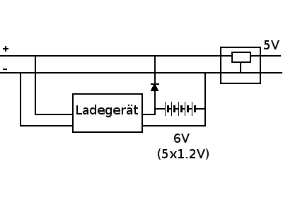

Nun bin ich aber auf der Suche nach einer Art USV für eine Schaltung mit
maximal 10W und 5V Eingangsspannung und einer Überbrückung des
Spannungsausfalls von einigen wenigen Minuten und geringen geometrischen
Abmaßen.
Von diesen Eckdaten her ist meiner Meinung nach schon keine Möglichkeit
mit Goldcaps mehr gegeben. Aber NiMH-Akkus sollten doch noch im
machbaren Bereich liegen.

Ich meine, die Akkus bedürfen ja Pflege. Wenn die da ständig unter
Spannung liegen, ist das ja auch nicht gut.
Stichwort Lagerung der Akkus: NiMH sollten bei 40-60% der Kapazitöt
gelagert werden. Alles andere führt zur schnelleren Alterung. Oder ist
das falsch?

Nimmst nen akku+ladegerät. Je nach genauigkeit brauchst dann noch ne
Stabilisierung (Linearregler, besser Schaltregler). Vielleicht reicht es
auch die schaltung direkt mit dem Akku zu versorgen.
Wenn Strom weg ist puffert der akku, wenn strom wieder da ist wird er ja
geladen und alles ist gut.

@Lupin:
Meintest Du in Etwa so, wie ich im Anhang das mal kurz skizziert hab?
Nee, halt mal, so kanns ja auch nicht funktionieren, dann würde ja das
Ladegeräte auch auf den Rest der Schaltung wirken und nicht feststellen
können, ob die Akkus nur eine Erhaltungsladung benötigen oder ob die
normal geladen werden müssen.
Aber als Diskussionsgrundlage ists ja erstmal gut.
Hat jemand eine weitere Idee?

Es fehlt noch eine Diode vom +Eingang zum 5V-Regler. Als Akku würde ich
nicht 5*1,2V sondern 3*2V verwenden: Bleigel.
