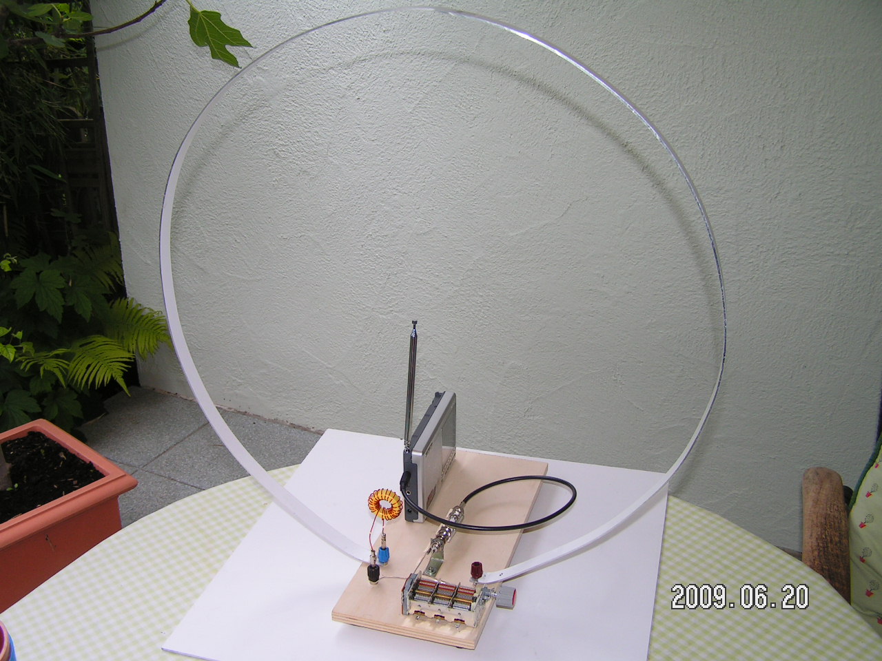

von Michael X. (Firma: vyuxc) (der-michl)
Deine Idee nennt sich 'magnetische Loop'. Mit diesem Stichwort wirst du
fündig. Am einfachsten ist die passive abgestimmte Variante.
Kupferrohrschleife 1m Durchmesser, Drehko mit ca. 300-500pF parallel
dran und mit einem Ringkern der über dem Rohr geschoben ist auskoppeln.

Statt des Kupferrohrringes kann man auch eine an einer Stelle
aufgesägte Fahrradfelge benutzen.
von hewlett (Gast)
Eigenbau
mit 3x500pF und einem Durchmesser von 80 cm kommt man von 3 MHz bis 8
MHz
von hewlett (Gast)
Nimmt man eine Loop mit 1,3 m Durchmesser, aus 2 Stk Alu profil mit je
2m Länge aus dem Baumarkt, gibt es tolle Ergebnisse

Die große Loop geht von 1,8 MHz bis 7,2 MHz mit dem parallelgeschalteten
3x500 pF Drehko.
Die kleine Loop von 3 MHz bis  etwa 9 MHz

von hewlett (Gast)
Hewlett sagt:
ganz richtig, die Eingangsimpedanz der Portabelempfänger ist relativ
hochohmig, man kann direkt mit dem Parallelkreis aus Rohr und Drehko an
die Antennenbuchse gehen. Also Stator Heiß, Rotor Masse.
Der Rinkern dient als Verlängerungsinduktivität wenn man auf 160m,
entsprechend 1,86 MHz hören will.
Will man an einem Stationsempfänger mit 50 Ohm Eingangswiderstand
arbeiten, benötigt man einen Übertrager 1:9 oder hochohmigen
Vorverstärker
