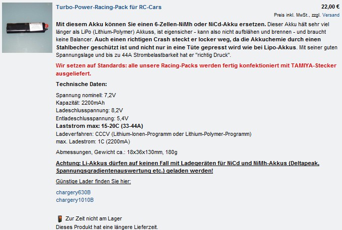

ich bin auf der Suche nach einer Ladeschaltung für diesen Li-Ionen Akku.
http://shop.strato.de/epages/61333079.sf/de_DE/?ObjectPath=/Shops/61333079/Categories/%22Racingpacks%20f%C3%BCr%20RC-Cars%22
Der Akku sollte gleichzeitig geladen und entladen werden können. Ich
möchte diesen Akku in meinem Puch - Maxi als Zwischenspeicher verwenden.

Dieser Akku hat KEINE eingebaute Schutzschaltung und ist NICHT lieferbar
und dazu noch recht teuer, aber wenn du unbedingt willst...
Die Ausgangsspannung von 6V muss so genau ja nicht sein, das Mopped
kommt jetzt auch mit recht schwankender Spannung klar, also kann man
wohl auf einen Step-Up/Step_Down Wandler verzichten.
Also kann man mit ein paar Dioden so was bauen:
Lichtmaschine  --+---------------|>|--+-- Bordnetz
                 +--|>|--3R---+--|>|--+
                     Akku mit Schzutzschaltung
                            Masse
Bleibt also nur die Frage, wo bekommt man so eine Schutzschaltung für 2
Zellen bis 2.2A her?
Am einfachsten aus einen ordentlichen Akkupack, z.B. 270721 von
pollin.de
Ansonsten viel Spass bei Suchen der notwendigen Bauteile, und denk dran,
die Ladeschlusspannug muss auf besser als 1% genau eingehalten werden,
1% Widerstände tun es also nicht.

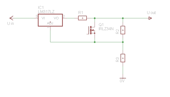

von Florian L. (jesus)
Danke für die Antworten!
Kann vielleicht jemand einen kurzen Blick auf diese Schaltung werfen und
mir sagen, ob sie funktionieren kann:
Eine sehr schwankende Spannung zwischen 4 bis 12V wird an die Klemmen AB
angelegt. Die Spannung liegt fast immer über 6V. Der erste
Festspannungsregler (7808) begrenzt die Spannung auf 8V. Liegt an AB
mehr als 6V, wird der Vielschichtkondensator (Goldcap) aufgeladen. Ist
die Spannung unter 6V, entlädt sich der Kondensator und hält die
Spannung über 6V. Welches dann der zweite Festspannungsregler (7806)

Ich würde gerne diesen Akku von dieser Seite verwenden:
Zellen-  Spannung   Kapazität   Abm./mm     Gewicht
zahl     V          mAh         (B x H x T)       g
2        7,4       2000         35 x 12 x 135   125
http://www.elv.de/output/controller.aspx?cid=74&detail=10&detail2=12932&flv=1
Hat mir jemand eine komplette Schutzschaltung (Ladeschaltung) oder einen
kompletten Schaltplan für diesen Akku, die mit schwankender
Eingangsspannung von 4 bis 12V auskommt.
mfg Jesus

von Christian R. (christian9992)
ich bin recht neu in sachen elektronik also bitte seht nicht alles so
eng was ich schreibe!
Mein problem ist das ich eine Li-ion zelle laden möchte aber recht wenig
platz habe. für das problem habe ich mir eine schaltung ausgedacht die
ihr im anhang sehen könnt.
li-ion zellen werden ja im cccv-verfahren geladen also möchte den lm317
erst als konstant stromquelle nutzen und wenn ich 4,1 volt erreicht habe
sie als konstantspannungsquelle verwenden.
ich habe vor die spannung über r1 mit nem op zu verstärken und dann mit
nem atmega8 zu messen, dieser hört dann auf q1 leitend zu machen. somit
sollte der adjust-port vom lm317 auf die referenzspannung gezogen werden
die durch den spannungsteiler eingestellt wird. habe ich mir die
schaltung richtig ausgedacht?
ich bedanke mich schon im vorraus für eure zeit und hilfe!
hab grad gelesen das ich mist geschrieben habe...
ich messe die spannung vom akku um den umschaltpunkt von konstantstron
auf konstantspannungsladen zu bekommen. zudem messe ich die spannung
über r1 der ja vom strom der durch ihn durch fließt ist um das ende der
ladung zu ermitteln.
sorry...
@ mawin sehr professionel muss ich schon sagen. wenn du nichts zu sagen
hast dann lass es.
hab die schaltung grad mit nem atmega8 zusammen gelötet und sie
funktioniert recht gut, die stromkennlinie sieht genau wie bei meinem
graupner-lader aus. also wer eine einfache schaltung zum laden von
liion/lipo sucht kann sich diese ja anpassen! letztlich sind es ja nicht
mehr als 10 bauteile und ne halbe stunde programmieraufwand. falls sich
jemand für die gesamte schaltung interessiert kann er sich gern melden!
