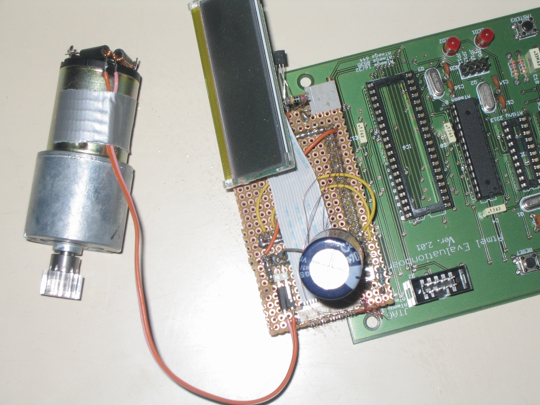

von MaWin (Gast)
> Ich schalte mit den Relais einen 12V Getriebe Motor, wenn dieser nun
ausschaltet resp. die Richtung ändert (Zum Abbremsen) verliert der
Controller für max eine Sekunde den Strom
Oje.
Und wenn man schon alles falsch gemacht hat, versucht man es möglichst
noch fälscher in Griff zu bekommen.
Ja, Motoren, Relais und Microcontroller erfordern eine ordentlich
ausgelegte Schaltung, damit sie störungsfrei arbeiten kann. Da muss man
sich um Masseverbindungen, Filteriwrkung, Stromschleifen und
Antennenwirkung im klaren sein.
Dann baut man eben eine ordentlich ausgelegte Schaltung.
Und bekämpft nicht die Störung nach Gut Glück mit weiteren Fehlern.
In der recht wild aufgebauten Schaltung im Anhang steuert ein Mega8
einen 12V Getriebemotor, sogar recht direkt über L2722 verbunden um den
Strom zu messen, und da stört sich nichts, selbst ohne Entstörglied am
Motor würde sich nichts stören.

Motor scheinbar mehr als 5,5A zieht (Spitze) beim Anlaufen... Das
Netzgerät hat eine Sicherung welche wohl etwas zu empfindlich ist und
deshalb gerade ausschaltet... mit dem NTC funktioniert das ganze so
wunderbar bis dass eben ab und zu doch noch zuviel Strom fliesst (wenn
ich den Motor durch Umpolen abbremse). Das Problem ist eben, dass die
Gewindestange am Ende einen Taster aktiviert und dann der Motor sofort
gestoppt werden muss, da sonst der Motor blockiert wird... Ich denke
dass auch jetzt das Netzgerät kurz die Sicherung kurz ausschaltet und
gerade wieder einschaltet oder kurz vor dem Ausschalten ist und deshalb
der Controller ab und zu neu gestartet wird. Ich werde wohl nun einmal
einen 22000uF Kondensator einbauen, der hoffentlich das Problem beheben
wird...
Wie könnte ich sonst das ganze versuchen zu lösen?
Hier ein Beschreibung meiner Schaltung.
2 Relais sind als H-Brücke verdrahtet ein 3. schaltet den Motor ein und
aus
Der Controller und die H-Brücke sind parallel zur Spannungsversorgung
geschalten.
12V----------------+--------------+
                   = Controller   = H-Brücke === Relais Motor1== Motor
GND----------------+--------------+
