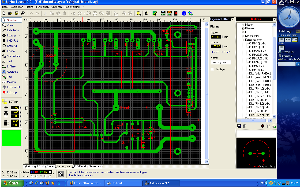

Hallo, ich habe eine Platine für das Leistungsteil eines Netzteils geätzt und bestückt. Bei meinem Testlauf ist alles soweit ok, bis auf das der dritte Transistor ( es sind 4XMJ3055 mit 0.15 Ohm Emitterwdst. ) um 10 grad wärmer wird als die anderen drei. Der Spannungsabfall ist auch um ca.7mV höher als bei seinen Kollegen. ich habe den Wdst. und den MJ3055 schon ersetzt, ohne erfolg. Woran könnte das noch liegen ? Die Fläche am Kühlkörper ist auch glatt....

Welches genau ist der "dritte" Transistor? Ist es der, dessen Emitterwiderstan auf dem kürzesten Weg zum Shunt geht? (wäre im Bild der zweite von links). Dann spielt womöglich der Widerstand des waagerechten Leiterzuges zwischen den Emitterwiderständen eine Rolle.
Wenn Du keine Widerstände mehr da hast, mal vom ersten und zweiten raus und beim dritten und vierten noch in Reihe schalten. Dann bei 2 A oder so messen, ob immer noch ein Unterschied ist.
Ist der Dritte von links. Ich werde mir morgen mal 0.47 Ohm besorgen und es nochmal testen. Wie groß dürfen die Wdst.maximal sein ?

Vielleicht geht dein Leiterbahnzug vom Emitter-R zum Shunt stark mit ein. Testweise könntest du mal 4 gleichlange Drähte direkt von den Emitter-Rs zu dem Lötauge des Shunts ziehen. Wenn das Problem dann weg ist, liegt es wohl an der Leiterbahn zwischen Shunt und Emitter-R. Du musst das Stück Kupfer dann niederohmiger machen. Also zum Beispiel eine Kupferfläche dort reinlegen. Gruß Mandrake
Andreas, ist es immer nur ein Exemplar oder ist es jedes Exemplar an derselben Stelle montiert? Das heißt, wenn zwei unterschiedliche ausgetauscht immer noch die Temperaturerhöhung an einer Position auf dem Board ergibt, dann hat es ja mit Exemplarstreuungen nichts zu tun. Bei den 0,15 Ohm der Ausgleichswiderstände ist die Leiterbahn vielleicht doch nicht vernachlässigbar. Einfach mal einen zusätzlichen dicken Draht drüberlöten. Oder das Layout so gestalten, dass die Bahnen sternförmig und somit äquidistant verlaufen. Oder tatsächlich größere Widerstände verwenden. Gruß Dieter
Wenn es die Leiterbahnen wären, so müßte doch der erste und der dritte gleich sein, und 2 und 4 unterschiedlich. 1 und 3 sind ja identisch lang. 4 ist ja am weitesten weg, der verhällt sich aber normal.
