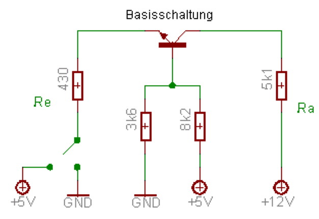

Kann mir viell jemand von euch sagen, was für eine Schaltung das ist die
ich mit angefügt habe? Sie wird eingesetz um ein P-Fet zu schalten. Wenn
an den Emitterwiderstand Masse gelegt wird bzw eine logische 0 dann
würde der P-Fet der zw. Kollektor und Kollektorwiderstand angeschlossen
ist durchgesteuert werden, wenn am Emitterwiderstand 5V liegen ist der
Transistor gesperrt und der P-Fet leitet auch nicht. Doch ich kann nicht
genau sagen um was es sich hierbei genau handelt. Ist es eine Basis oder
Emitterschaltung? Die beiden Basiswiderstände würden auf Basisschaltung
deuten, aber der Emitterwiderstand müßte meines Wissens dauerhaft auf
Masse liegen, naja viell hat jemand von euch eine idee.
gruß nico

wenn der Transistor am Emitter gesteuert wird, dann isses
Basisschaltung.

Die obige Schaltung ist eine Emitterschaltung. Das (Emitter-)Potential
liegt aber eben nicht auf festem Potential. (Deshalb ist obiger Satz
noch verwirrend). Der Abgriff erfolgt am Kollektorwiderstand.
Da hier eindeutig der Emitter das Steuersignal abkriegt, stehst du mit
dieser Ansicht hoffentlich allein.
Die Erklärung mit dem festen Potential passt durchaus, das ist hier
eindeutig die Basis. Wird durch die etwas eigenwillige Anordnung aber
etwas kaschiert. Etwas weniger offensichtlich ist dieses
Erklärungsmodell allerdings bei einer stromgegengekoppelten
Emitterschaltung.

Wer den Sinn dieser Schaltung sucht, der sollte mal bei Pegelwandler
reinschauen, da ist eine ähnliche Schaltung drin. Nico schreibt ja auch,
dass damit ein P-FET gesteuert wird. Der Emitterwiderstand dient hier
als Strombegrenzung.
> also auf was können wir uns nun einigen?
Ich habe mich auf die Kaskodenschaltung geeinigt ;-)
Die setze ich nämlich selber auch als Pegelwandler für Mosfets ein. Der
Transistor selber wird praktisch in Basisschaltung betrieben, die
Stromverstärkung ist damit zwar <1, aber ich habe eine sehr schnelle
Spannungsverstärker-Stufe.
Der Vorteil ist, dass (ausgehend vom Wikipedia-Plan) der T1 in
Emitterschaltung nur geringe Spannungen aushalten muß
(Kleinsignaltransistor, deshalb schnell). Und der "langsame"
Hochspannungstransistor in der schnellen Basisschaltung brtrieben wird.
von yalu (Gast)
Ich stimme für Basisschaltung.
Die Kaskodenschaltung ist eine Kombination aus einer Emitterschaltung
(unterer Transistor) und einer Basisschaltung (oberer Transistor)
Die Schaltung von Nico besteht nur aus der oberen Hälfte der Kaskode,
also der Basisschaltung. Hat die ansteuernde Schaltung einen
Open-Collector-Ausgang, könnte man das Gesamtsystem natürlich auch als
Kaskodeschaltung sehen.

Die Bestimmung des Schaltungstyps kann auch folgendermaßen geschehen:
Der Transistor hat drei Beinchen:
- Eines davon dient (evtl. mit zwischengeschalteten passiven Bauteilen)
  als Eingang.
- Ein anderes dient als Ausgang.
- Das verbleibende Beinchen ist schließlich das, was der Schaltung ihren
  Namen gibt.
    Eingang  Ausgang    Schaltungstyp
    Basis    Kollektor  Emitterschaltung
    Basis    Emitter    Kollektorschaltung
    Emitter  Kollektor  Basisschaltung
von (prx) A. K. (prx)

Das ist die gleiche Schaltung, wobei der Emitterwiderstand durch Logik
angesteuert wird. Dem Basispegel nach zu schliessen ist wahrscheinlich
TTL gemeint. Gezeigt sind beide Zustände.

Nein, natürlich nicht: Das untere Ende des 430-Ohm-Widerstands wird
einmal an 0V und einmal an 5V gelegt, um ein zwischen 0V und 5V
wechselndes Eingangs zu simulieren.

Die Schaltung entspricht doch der hier:
http://www.mikrocontroller.net/wikifiles/1/19/Pw_trans_ni.png vom
Beitrag Pegelwandler, gut - mit kleinen Modifikationen, wie z.B. den
Emitter-Gegenkopplungswiderstand R6.
Es ist eine ganz normale Emitterschaltung, denn von den Grundschaltungen
kann man nur wirklich sprechen, wenn der Transistor auch aktiv ist. Das
ist nur der Fall beim linken Bild.
Im rechten Bild ist ja das Emitterpotential höher als das an der Basis -
der Transistor ist völlig gesperrt und damit bedeutungslos. Man könnte
ihn auch einfach weglassen - deshalb macht es keinen Sinn, von einer der
Grundschaltungen zu reden.

Eine Schaltung ohne definiertem Eingang und Ausgang ist weder B- noch C-
noch E-Schaltung. Und wenn man sich links+rechts im Kontext des
verlinkten Pegelwandlers denkt, dann ist es eine Basisschaltung.
Bei der üblichen Emitterschaltung als Relaistreiber kann man den
Transistor bei B=0 auch weglassen. Es bleibt trotzdem eine
Emitterschaltung. Diese Betrachtungsweise halte ich für absurd.

Für alle die immer noch wanken, das ist im Prinzip eine Basisschaltung.
Um es noch besser zu machen, kann man an die Basis einen 100nF
Kondensator nach Masse machen. Damit wird die Schaltung so richtig
schnell. Außerdem erkannt man dann auch leichter, dass es sich um eine
Basisschaltung handelt, da die Basis nun wechselspannungsmäßig auf Masse
liegt.
Richtig: die "obere" Hälfte der Kaskode ;-)
Und das ganz ohne Einschränkung der Funktion. Das ist das eigentliche
Kriterium für eine Transistorschaltung. Jede andere
(wechselspannungsmäßige) Kopplung gegen GND (C oder E) würde die
Funktion der Schaltung in Frage stellen.

von Nico H. (gecko2152)
Ja dann danke ich mal den vielen Antwortschreibern und hoffe mal das
mein Professor das mit der Basisschaltung genauso sieht ;)
von Andy S. (Firma: ANSTEC) (andy-xyz)
Ich denke, so ist die Schaltung richtig dargestellt
(ist die Gleiche wie oben).
von Jens G. (jensig)
genau - das ist die klassische Darstellungsform - lihnks Eingang, rechts
Ausgang ;-)
