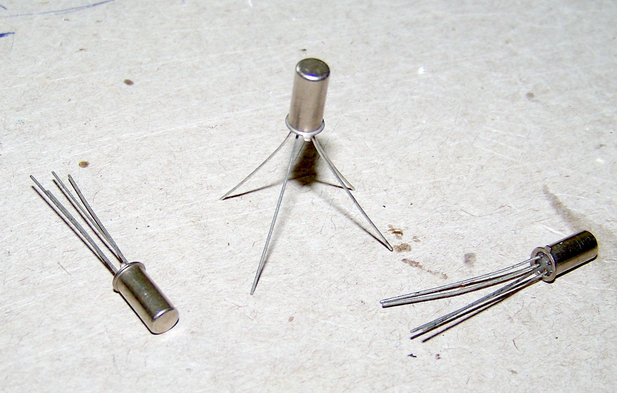

was könnte das (->bild im Anhang) für ein Bauteil sein?
Ist nix drauf zu sehen.
Auch ist es wahrscheinlich schon etwas älter.
von Hermann-Josef (Gast)
ich tippe auf einen aelteren Transistor, wie z.B. den
Germanium-HF-Transistor AF 139 oder AF 239. Habe solche Dinger aus alten
Fernsehtunern ausgeloetet, nicht so jungfraeulich wie im Bild.
Meines Wissens ist der 4.Anschluss mit dem Gehaeuse verbunden
(Schrimung), muesste das jetzt aber nachmessen...
Es gibt auch Modelle, wo sich 4 Anschluesse in Reihe befinden (AF 116
glaube, ich).
Hermann-Josef

Ich würde auf nen Transistor tippen, ich hab noch ein paar in diesem
Gehäuse rumliegen, allerdings wahrscheinlich so alt das ich da nie mehr
was mit anfangen kann - außer vieleicht als deko... :)

Ganz so alt wie Du sind die Transistoren nicht. Weil sie nicht be-
schriftet sind, vermute ich, daß sie aus einem sogenánnten Bastler-
beutel stammen, die man im Halbleiterwerk Frankfurt/Oder verpackte.
Diese Transistoren ließen sich beim Ausmessen keinem bestimmten Typ
zuordnen und wurden daher nicht beschriftet. Man bekam die Transistoren
dann im Bastlerladen zusammen mit einem kleinen Heftchen, welches
Schaltungsvorschläge enthielt.
MfG Paul

ich hätte dem Aufbewahrungsort nach auch auf Trasnistoren getippt, aber
mich hat das 4. Bein irritiert.

Die Teile kannst Du auch als Fototransistor verwenden. Einfach den
Deckel vorsichtig abfeilen. Vorsicht: Lass keine Späne reinfallen.

AF139/239 hatten keine langen Gehaüse.
Entweder die Richtung AF121 oder, falls DDR-Produkt, GF121.
AM-Mischer/ZF.
Gruß aus Berlin
Michael

Es gab mal sog. Thyristor-Tetroden, die sahen genauso aus. Wurden z.B in
den ersten RC-Digitalempfängern eingesetzt als Schieberegister, um die
Impulse für die einzelnen Servos weiterzuschalten. Integrierte SRs gab's
damals noch nicht.

@Michael U. (amiga):
Ja, das ist richtig, wollte ich nur nicht mehr korrigieren, aber es sind
4-Beiner, nur meine AC122 (oder AC127) - NF-Transistoren aus
Kosmos-Experimentierkasten -  sind im laengeren Gehaeuse.
Hermann-Josef

Es gab Vierschichtdioden BRY39 habe einige.
von Vlad T. (vlad_tepesch)
wie Hermann-Josef schon vermutete, ist das eine Beinchen mit dem Gehäuse
verbunden

DDR-Transis aus dem Bastlerbeutel sind es nicht. Die waren nicht so
schön glänzend und an der Oberkante so eckig.
Aber vielleicht der West-Nachbau :-)
Aber evtl. aus dem Bastlerbeutel von Tungsram (Ungarn).
