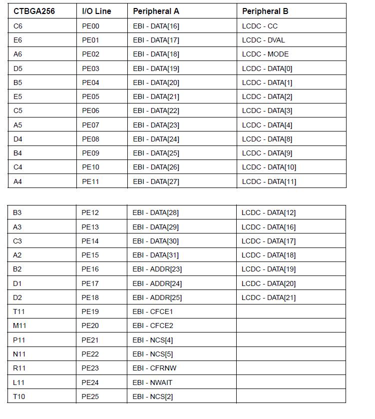

Langsam verstehe ich, kann der EBI die Portfunktion ändern?
von Michael (Gast)
Moment mal, ich habe hier einen Auszug aus dem datenblatt in dem steht,
dass derselbe Pin mit zwei Funktionen belegt ist. Es wird also
gemultiplexed, wenn man also ein größeres Display ansteuern will, wozu
mehr LCD Data Pins benötigt werden, dann kann es blöde Probleme geben,
da man besonders dann ja mehr RAM braucht, aber die Pins blockiert sind.
von Gast (Gast)
> LCD wird bei beiden über Port  PD  und  PC  herausgeführt.
mmh, was ist daran nicht zu verstehen?
Mehr als 3x8bit (RGB) Displays musst du mir mal zeigen....
von Michael (Gast)
Gut wenn das so ist, dann sind die Angaben in der letzten Spalte ja
obsolet, oder?!?
von Gast (Gast)
Nein, warum? Wenn du dein eigenes Board entwirfst, kannst du natürlich
die Portpins so nutzen, aber sie sind so nicht beim NGW oder GH
verschaltet. Schau dir doch mal die Stromlaufpläne vom GH und vom NGW
an.
von Michael (Gast)
Nein ist schon OK habs schon verstanden, danke für deine Antworten
