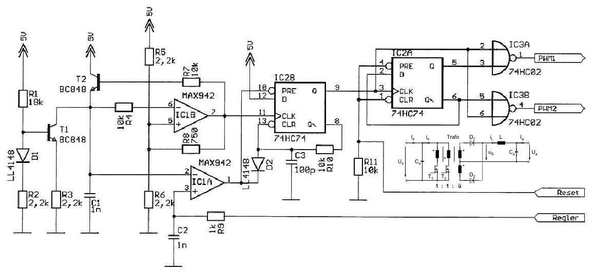

von Benny H. (morphil)
Moin moin,
also Kapitel 7.2 gehört eigentlich mit zur Leseprobe, es ist zwar nicht
der gesamte Text vorhanden, aber die wichtige Schaltzeichnung ist da.
Kapitel 9 gehört nicht zur Leseprobe das stimmt, ich bin mir aber auch
nicht sicher ob sich der Mehraufwand bei der geringen zu übertragenden
Leistung lohnt.
Ich hab mal ein Beispiel für einen galvanisch getrennten DC/DC-Wandler
angefügt mit sekundärer Spannungsüberwachung. Ich kann keine Garantie
für die Schaltung übernehmen, da ich sie selber noch nicht aufgebaut
habe.
Morphil

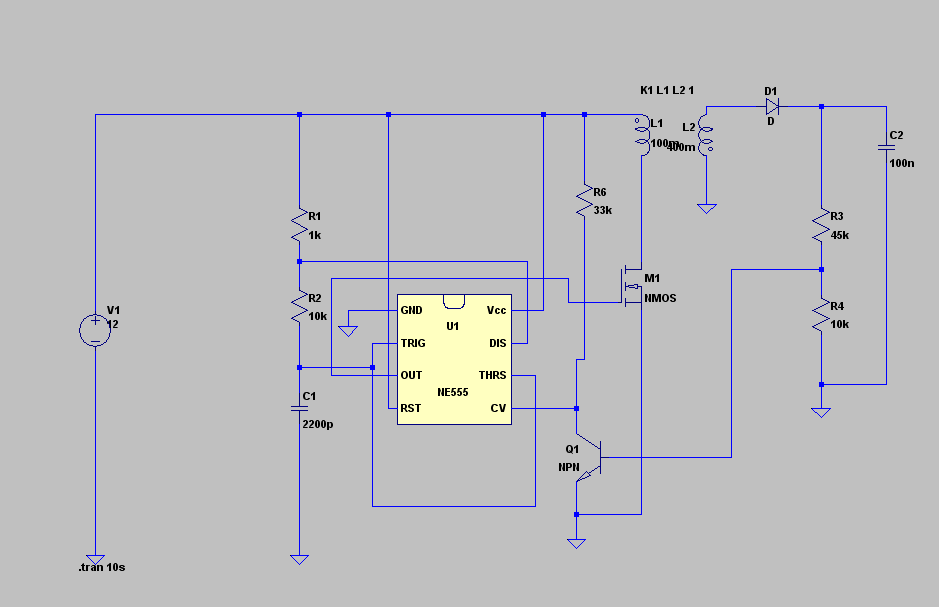

von Michael (Gast)
Hallo Peter,
die Schaltung ist ein einfacher Sperrwandler. Dieser ist für eine
Eingangsspannung von 12V und einer Ausgangsspannung von 5 V
dimensioniert. Für andere Spannungswerte wird der Spannungsteiler R3/R4
verändert.
Die galvanische Trennung bekommst du hin, indem du Q1 mit einem
Optokoppler ersetzt. Da gibt's eine Schaltung mit sekundärer Z-Diode,
die bei erreichen der Spannung durchbricht und den Optokoppler
durchsteuert(evtl. nochmal fragen). Den Übertrager bekommst du von
Würth, und zwar haben die Standart WE-Flex Üertrager die je nach
Verschaltung der Berechnung entsprechen. Die schicken auch Muster.
Vielleicht reicht dir das ja, der Wirkungsgrad liegt allerdings bei
60-70%.

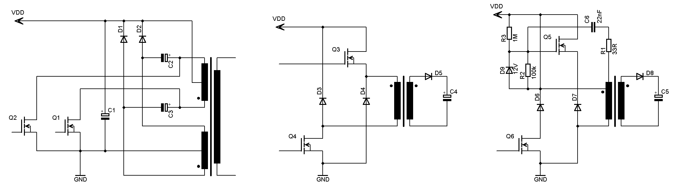

Moin,
also wenn der Trafo eh selbst gewickelt werden soll hätte ich hier noch
zwei Ansätze aus dem Buch um die Streufeldenergie zurückzuführen. Das
mittlere und rechte bild zeigt eigentlich das gleiche Beispiel. Im
rechten wird nur eine einfache Ansteuerungsmöglichkeit des oberen
Transistors dargestellt.
Im linken Bild wird die Energierückführung für einen Gegentaktwandler
dargestellt, die Windungszahlen der Primärspulen sind identisch.

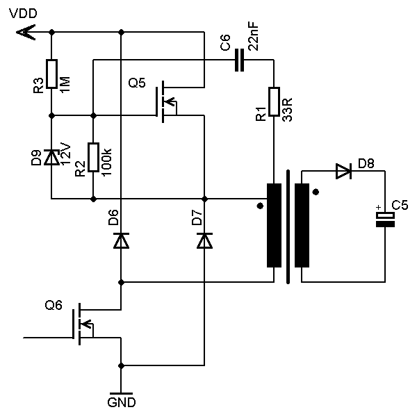

von Peter K. (akkumulator)
Hallo Morphil,
danke für die Bemühung. Aber schau Dir bitte mal das rechte
Detailschaltbild genauer an. Die Primärspule steht dauernd unter
Vollstrom (Knoten D6,R2>VDD), soll heissen:es raucht!
Q5 u.Q6 erfüllen keinerlei Funktion!
Grüsse Peter
Oh, danke für den Hinweis, da war ich wohl etwas abgelenkt. Hier kommt
die berichtigte Zeichnung.
Morphil
Auch die funktioniert nicht.
Wie bitte soll Q5 schalten? Und ohne durchgeschalteten Q5, wird die
Primärspule nicht bestromt.
Besten Dank Morphil, doch ich glaube, Du bist mit dem Thema wohl etwas
überfordert.
Grüsse Peter

von Fritz (Gast)
Die funktioniert schon, die braucht nur ein paar Zyklen bis sie richtig
läuft. Dann allerdings ist Q5 ständig an, und wird nur in der
Entladephase abgeschalten.
Die Schaltung hat aber auch einige Nachteile, wodurch man die in der
Praxis eigentlich nie findet.
Um welche Nachteile handelt es sich denn? Die wurden im Buch leider
nicht beschrieben.
Die Funktionsweise der Schaltung erschien mir eigentlich ziemlich
einleuchtend. Sobalt Q6 angesteuert wird, sinkt die Sourcespannung an
Q5. Die an R2 anliegende Spannung lässt Q5 leicht durchsteuern, wodurch
eine Spannungsänderung in der Primär- und Hilfsspule erzeugt wird. Über
C6 und R1 wird dann Q6 durchgeschaltet oder gesperrt je nach Phase.
Hallo Fritz u. Benny, (sorry bin schon ganz von der Rolle mit den Namen)
Der Spannungsteiler R2(100k)/R3(1M) am Gate von Q5 verhindert m.E.
dauerhaft, das die Gatespannung auch nur ansatzweise einen Wert
erreichen kann, um Q5 durchzuschalten.Folglich wird die Primärspule
nicht bestromt.
Im Einschaltmoment (Q6 leitet),lädt sich C6 über Spule, R1 u. R3 seeehr
langsam auf 1/10tel der Versorgungsspannung, da R2 über die
Spulenanzapfung u. Q6 auch Massepotential hat.Auch ein lLN-Kanal-Fet
schaltet erst bei ca. 4,2V durch. Bei 12V Versorgungsspannung kann das
Gate von Q5 also nur 1,2V annehmen. Oder lieg ich da total daneben?
Grüsse Peter

eher für Eingangsspannungen über 100V ausgelegt. Für den konkreten Fall
sind solche Klimmzüge noch nicht notwendig, da kann man auch noch mit
einem P-Fet arbeiten. Ich denke das hat Morphil einfach übersehn.
Hallo Morphil,
die Funktion der Schaltung ist etwas komplizierter. Der Trick ist, diese
Hilfwicklung so auszulegen, dass dort ca. die halbe Gatespannung erzeugt
wird.
In den ersten Zyklen wird Q5 über den Spannungsteiler R2+R3 nur zum Teil
durchgesteuert. Die im Kern gespeicherte Energie wird anfangs auch nicht
recycled, sondern wird genutzt, um C6 über R1 und D9 zu laden. Erst
jetzt funktioniert die Schaltung so wie sie soll.
In der On-Phase addieren sich die Spannungen der Hilfswicklung und von
C6, so dass Q5 voll durchschalten kann. In der Entladephase kompensieren
sich die Spannung der Hilfswicklung und von C6, wodurch Q5 sperrt und
die im Kern gespeicherte Energie über D6 und D7 wieder der
Versorgungsspannung zurückgeführt werden kann. In der restlichen Zeit
liegt dann am Gate von Q5 nur die Spannung von C6 an.
Ein Nachteil dieser Schaltung ist eben die Dimensionierung dieser
Hilfwicklung, ist die Spannung zu niedrig, leitet der FET nicht richtig,
ist sie zu hoch entstehen an der Zener Diode große Verluste.
Vielen Dank Fritz für die ausführliche Erklärung, im Buch steht das
leider nicht so ausführlich beschrieben. Das die Schaltung für
Spannungen ab 100V ist hab ich überlesen. Man hat ja auch noch was
anderes zu tun.
Morphil
Okay,
heisst also für mich, weiter graben.
Danke und Tschüss.
Grüsse Peter

von Fralla (Gast)
Ich würde an an deiner Stelle einen 2-Switch-Forward verwende, also
mittlere Schaltung aber mit drossel und Freilaufdiode (Buck auf der sek
seite) Da 2 Dioden auf der primseite klemmen den Trafo an die
EIngangsspannung und demagnetisieren ihn, keine energie wird in einem
snubber gefressen, die schalter müssen nur Uin aushalten nicht das
doppelte (im vergleich zu normalen Flußwander)
Und wenn du auf Wirkungsgrad stehst, Synchrongleichrichter (viel Spass
damit ;)
So jetzt hab ich erst gelesen das es nur um 30W geht... Is dann
vieleicht overkill. Wenns unbedingt Potentialgetrent sein soll, nimm nen
simplen Flyback mit Synchronfet.
MFG

von Michael (Gast)
Keine Ahnung ob der neu ist. Es gibt bestimmt auch andere IC für
Push-Pull DC/DC Wandler, die Reichelt vielleicht hat. Sowas kann man
natürlich auch diskret aufbauen. Siehe Anhang, aber wie gesagt das ganze
ist nicht ohne.
von MaWin (Gast)
Sorry, aber die Schaltung ist ja wohl grober Unsinn. Obwohl
oberflächlich gesehen die richtgen Bauteile (Flip-Flops und OpAmps als
Komparatoren) eingesetzt wurden, sind sie für den Anwendungszweck völlig
falsch verdrahtet. Weder wird eine 50%ige (also gleichspannungsfrei)
Trafobelastung erzwungen, noch Spule und Schalttransistor durch eine
Strombegrenzung geschützt, es wird nicht mal richtig mit
Referenzspannungen gearbeitet.
Nimm lieber einen TL494 oder SG3525. Die sind aelter (d.h. leicht
beschaffbar und billig) und funktionieren. Bei 30W etwas
überdimensioniert
aber man muss ja nicht die dicken Bauteile nehmen:
http://sound.westhost.com/project89.htm
Wenn man keine Gegentaktstufe baut, kommt man mit weniger Bauteilen aus
http://www.onsemi.com/pub_link/Collateral/AND8039-D.PDF
Auch mit simplen Schaltreglern kann man isolierte DC-DC-Wandler aufbauen
http://www.national.com/an/AN/AN-1095.pdf
