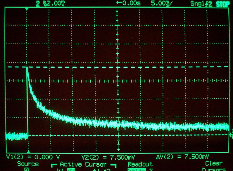

Martin schrieb:
> Gibt es Stromzangen (wo? Typ?), die so
> "geringe" Ströme messen können?
Es gibt welche, die können durchaus mit 1 mV/mA aufwarten, allerdings
kannst du dafür mehr bezahlen, als der Durchschnitts-Hobbybastler
für seinen Oszi ausgibt (vor allem dann, wenn sie auch noch
gleichstromfähig sein sollen).
Ich habe es mal mit einem 10-mΩ-Shunt gemessen.  Spannungsquelle war
ein LiIon-Akku mit 3 Zellen, da ich der Regelgeschwindigkeit eines
Labornetzteils hier nicht über den Weg trauen wollte.  Der Akku hat
im Leerlauf 13,0 V, die mit Last auf 12,7 V zusammenbrechen.
(Der Tastkopf stand noch auf 10:1, hab's vergessen am Oszi einzu-
stellen.  Alle Spannungen müssen also noch durch 10 geteilt werden.)
Die Lampe hat 1,26 Ω Kaltwiderstand, was etwa 10 A anfänglichen
Stromfluss bedeutet.  Davon sind 7,5 A messbar, der Rest fließt
offenbar nur einige 10 µs.  Bereits nach 10 ms ist der Strom fast
auf den Dauerstrom abgesunken, nach 30 ms ist keine weitere
Änderung erkennbar.

von Gast (Gast)
> einzustellen.  Alle Spannungen müssen also noch durch 10 *geteilt*
> werden.)
ähem.. mit 10 multipliziert werden, geteilt hast du doch schon mit dem
Tastkopf.
> Tastkopf.
OK, war wohl schon zu spät am Abend. :)
Alternativ kann man gedanklich den Shunt durch 10 teilen, d. h. 1 mV
am Oszi-Bild entspricht 1 A an der Lampe.
