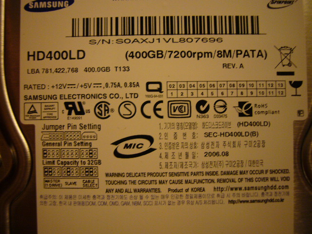

Meine Schwester hat sich vor kurzem an meiner 400GB externen Festplatte
von Freecom vergriffen und diese versehentlich mit dem Netzteil von
meinem Laptop angeschlossen, somit kam ein bisschen zu viel Saft drauf.
Jetzt läuft der Motor der Platte nicht mehr. Hab die Platte ausgebaut,
es ist ne HD 400 LD von Samsung.
Hab im Forum unter glaub dem gleichen Titel schon die selbe Story
gelesen. Dem Glückspilz hat es gehofen das er nur ne Diode rausgelötet
hat.
Jetzt meine hauptsächliche Frage: Ist es möglich dass ich ne identische
Platte (HD400ld) besorge, dessen Platine abbaue und an meiner
geschrotteten Platte austausche?
Bzw. auf was muss ich achten, dass ich ne identische Platte bekomme? Zur
Hilfe habe ich ein Bild des Typenschilds angehängt.
Vielen Dank schon im Voraus.
von Master S. (snowman)
eine garantie gebe ich dir nicht dafür, aber die wahrscheinlichkeit,
dass ein austauschen der kleinen platine funktioniert, ist sehr(!) hoch.
wichtig:
- Samsung
- HD400LD resp. SEC-HD400LD(B)
wenn jemand die erfahrung machte, dass nur die (schutz?)diode futsch
ging, würde ich auch mal erst die ersetzen - aber damit habe ich absolut
keine erfahrung.
viel glück

Also, so wie du dich anhörst sind noch Daten drauf, von denen du kein
Backup hast, wenn dem nicht so ist bitte sagen.
-Sind die daten evtl wertvoll genug die sache einem profi zu
überlassen???
Ist denn wirklich die Festplatte defekt (hast du sie schon im rechner
eingebaut?, oder sind bauteile sichtlich defekt)
Schau dir mal den eingang an, und mach am besten ein GUTES Foto davon
Der Austausch der Platine gegen eine baugleiche !!! ist wohl sehr
erfolgversprechend

Aber nochmal zur Absicherung: Ist die Info "SEC-HD400LD(B)" vom
Typenschild die einzige Übereinstimmung die ich benötige um wirklich den
gleichen Typ Festplatte zu bekommen? Die Seriennummer ist nicht wichtig,
oder etwa doch?
Anbei noch ein besseres Bild der Platine
Vielen Dank

Die grünen Bauteile in der Nähe des Stromsteckers sind Polyfuse
Sicherungen. Die Dioden dahinter gegen Masse werden
Überspannungsschutzdioden sein. Daher stehen die Chancen gut, dass nicht
viel kaputt ist: Mess mal nach ob die Dioden 0 Ohm haben, also
kurzgeschlossen sind. Falls ja -> Diode auslöten nochmal messen. Sind
auf der Platine immer noch 0 Ohm zu messen: Pech gehabt. Hat dagegen
wirklich die Diode 0 Ohm -> Neue Diode rein, Platte läuft wieder. (Die
Platte würde auch ohne die Dioden laufen, nur ist die Platte dann bei
der nächsten Überspannung definitiv hinüber).

von MaWin (Gast)
Multimeter hast du?
Miss mal, ob das mit X125F 16V beschriftete Bauteil Durchgang hat, also
unter 3 Ohm, das ist eine Sicherung. Du hast 2, eine für 12V, die andere
für 5V.
Und miss mal, ob die beiden grösseren schwarzen Klötze dahinter, einer
mit GE R62B beschriftet, das andere nicht erkennbar aber mit dem +
Zeichen daneben, nicht ganz kurzgeschlossen sind (wenn sie unter 3 Ohm
haben, sind sie wohl kaputt, ablöten, denn es geht auch ohne diese
Teile, nur besteht dann halt kein Schutz mehr). Parallel zu den grünen
sind noch Bauteile auf der Unterseite der Leiterplatte, leider sehen wir
deren Zustand nicht.
Von hier aus sieht es so aus, als ob es ein kleines Bauteil rechts neben
dem zweiten schwarzen Klotz, beim + Zeichen, von der Platine gesprengt
hat, aber das war ein Kondensator, es geht auch ohne ihn.

Hat glaub ich jedes in der BRD gekaufte Geraet. Ist nicht unbedingt nur
auf die Festplatten reduziert.
Aber was der Hersteller macht,
> ist einfach wegschmeißen und ne neue zuschicken. Aber damit ist mir
> nicht geholfen. Hab die externe Festplatte verwendet um Bilder, Musik
> und Videos zu speichern. Die Daten sind mir natürlich nicht so wichtig
> dass ich diese für teures Geld beim Spezialisten retten lassen muss,
> aber ich hätt das Zeug halt schon gerne wieder zurück.
> Hab auch schon versucht die Platte in nen Rechner einzubauen, aber da
> hat sich auch nichts bewegt.
> Ich werde in dem Fall mal nach ner Ersatzplatte schauen und den Wechsel
> der Platine versuchen. Falls dies nicht Funktioniert kann ich mir ja
> wieder ne externe Festplatte mit der gekauften HD400LD basteln, dann hab
> ich das Geld wenigstens nicht zum Fenster rausgeschmissen.
(nichts ist sicher)
> gleichen Typ Festplatte zu bekommen? Weiss ich nicht.
Die Seriennummer ist nicht wichtig, oder etwa doch?
Weiss ich auch nicht. Aber,
Ich hatte ein aehnliches Problem im Ausland 2008. Externe HD nicht im XP
abgemeldet, einfach vom USB Hub abgezogen, war dann kaputt. In der Bucht
gesucht, genau den gleichen Typ gefunden, auf Risiko gekauft,
Controllerplatine ausgetauscht, laeuft immer noch. Eine SN ist eine SN.
Sagt mir nicht viel. Ich habe auf Typbez., Head, Sektor, Rev.No.
geschaut.
Aber, eine Garantie ist das auch nicht. Es kommt darauf an, wie wertvoll
Du die evtl. verlorenen Daten betrachtest. Ist halt alles individuell.
No Risk, no Fun.
