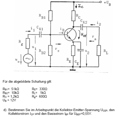

Hallo!
Ich schlage mich jetzt schon seit 2 Tage mit der angehängten
Klausuraufgabe rum. Eigentlich sollte das Ganze zur Prüfungsvorbereitung
dienen, ist aber mittlerweile nurnoch ein mittelschweres Ärgernis für
mich.
Mein Problem: Ich bekomme den Strom, der in die Basis geht nicht korrekt
bestimmt. Habe schon diverse Ansätze probiert, aber das Ergebnis scheint
nicht wirklich korrekt zu sein.
Der bisher vielversprechendste Ansatz war ein Ersatzschaltbild, mit dem
Spannungsteiler an der Basis, der Basis-Emitter Diode und R_E dahinter.
http://waldundwiesen.weltuntergang.net/trans1.gif
Natürlich ist dabei der Strom über die Basis größer als I_q, was
eigentlich nicht sein soll. Zumindest habe ich mehrfach gelesen, dass
I_q ca 10*I_b entspricht.
In diversen Büchern, die ich dazu gewälzt habe, findet sich auch keine
entsprechende Aufgabe. Da sind die Ströme immer schon vorgegeben und die
Widerstände müssen berechnet werden...
Also was wäre ein geeigneter Ansatz, dem Problem beizukommen.
Danke schonmal für alle sachdienlichen Hinweise!

Du brauchst meiner Meinung nach auf jeden Fall noch eine
Ausgangskennlinie des Transistors.
Für die Berechnung des Arpeitspunktes sind auf jeden Fall erstmal alle
Kondensatoren uniteressant. Auch der Lastwiderstand und die
Eingangsquelle interessieren nicht.
von Helmut L. (helmi1)
Der Basisstrom laesst sich so nicht so ganz einfach ausrechnen da die
Daten des Transistors hinsicht seiner Stromverstaerkung nicht bekann
sind.
Was du aber aber ausrechnen kannst unter der annahme das der Basisstrom
kleiner als der Querstrom durch den Basisspannungsteiler ist ist
folgendes.
Als ersters den Querstrom:
Iq = 12V / (Rb1+Rb2) = 196uA
Jetzt die Spannung an der Basis:
URB2 = Iq * Rb2 = 1.96V
Jetzt kannst du die Spannung am RE ausrechnen.
URE = URB2 - 0.55V = 1.41V    (0.55 = Spannung ueber die Basis
Emitterstrecke)
Jetzt den Strom durch RE
IE = URE / RE = 4.29mA
Da IE ungefaehr IC ist kannst du jetzt den Spannungsabfall ueber RC
berechnen
URC = IE * RC = 5.15V
und damit die Spannung am Kollektor gegen GND
UC = 12V - URC = 6.84V
Bezueglich der fehlenden Stromverstaerkungsangabe des Transistors kann
man jetzt nur schaetzen.
Nehmen wir mal an der Iq sei 10 * IB
dann kaemmen wir auf einen IB von
IB = 196uA / 10 = 19.6uA
Das ergaebe eine Stromverstaerkung von IC/IB = 4.29mA / 19.6uA = 218
Also muesste dein Transistor ein B von 218 haben.
Wenn man jetzt einen gaengigen Transistor sich ausguckt z.B einen BC547B
dann kommt das hin.
Gruss Helmi

Ähm, wieso macht ihr das nicht mit einem Kleinsignalersatzschaltbild? So
hab ich es gelernt und find es wesentlich einfacher :-)

Weil der Arbeitspunkt gesucht wird und da kommt man mit dem
Kleinsignalersatzschaltbild nicht weit. ;)

Den Spannungsteiler an der Basis durch die Theveninsche Ersatzschaltung
ersetzen, der Rest sollte dann im Schlaf gehen.
