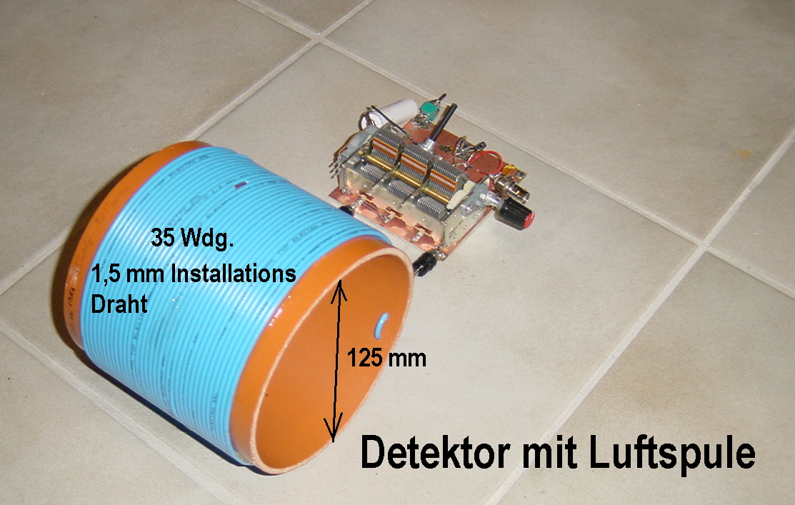

Interessante Schaltung für einen Detektor, der weder Antenne noch Erde
benötigt.

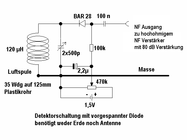

von Hewlett (Gast)
Hier die Schaltung
von Valentin B. (nitnelav) Benutzerseite
ist aber SEHR leise!!!
Wenn man damit was empfängt, hat man Glück!
Andererseits ist es physikalisch ja sowieso so, dass eine Spule, wenn
sie in einem Magnetfeld bewegt wird, Strom induziert! Deshalb müssen
auch + und - Pol vorhanden sein. Außerdem funktioniert dieses Radio
ähnlich wie eine Ferritantenne!
mfg. Nitnelav

von Thomas (Gast)
Dafür brauchtst du aber für einen herkömmlichen Detektor eine Antenne
die mindestens 10m lang ist!!!
Super Idee mit der Luftspule, ich baue grad an einer Rahmenantenne.
Vielleicht kriegst du da mehr Pegel??
