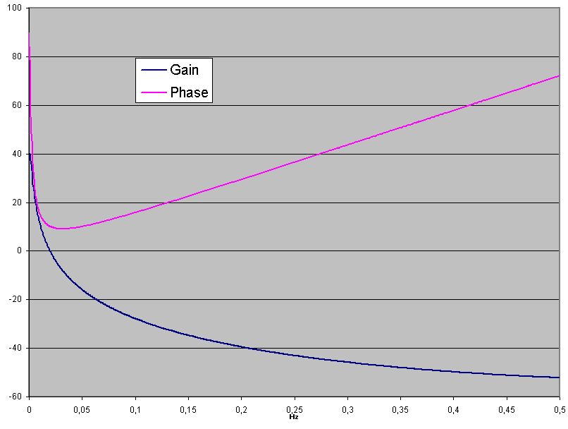

Ich möchte mit dem 1PPS Signal eines GPS Empfängers eine
Referenzfrequenz von 16MHz erzeugen.
Dazu habe ich einen Quarzoszillator, denn ich um ein paar 10ppm per
Spannung verstimmen kann. Dessen Ausgangssignal wird mit dem 1 PPS
Signal verglichen und die Phasendifferenz mit einem AVR gemessen. Ich
erhalte so einen digitalen 16bit Messwert mit 62,5ns Auflösung der
Phasendifferenz. Damit regele ich die Abstimmspannung für den Oszillator
nach.
Ich möchte also sowas wie hier bauen, nur gefällt mir dessen extrem
langsame Einschwingzeit von >5h nicht:
http://www.rt66.com/~shera/index_fs.htm
Dort werden nämlich 30s lang die Werte gemittelt und daraus dann der
Korrekturwert berechnet.
Die Werte direkt zu verwenden reicht nicht, denn die Phasenauflösung von
62,5ns ist mir zu ungenau (das sind gerade mal 0,6ppm, <0,1ppm wollte
ich schon erreichen). Durch das Mitteln mehrerer Werte bekommt man mehr
Auflösung, aber alles wird auch langsamer.
Mein Ansatz war ein einfacher Tiefpass, der jede Sekunde einen Wert
ausspuckt, so dass die Regelung etwas schneller reagiert, aber eben
dennoch eine Mittelung mehrerer Werte stattfindet.
Nur funktioniert das bei mir nicht so ganz.
Ohne diese Filterung, arbeitet meine Regelung recht stabil (nach etwa 15
Minuten ist die Phase auf <+/-100ns eingeschwungen). Mit der Filterung
jedoch bauen sich schöne Sinusschwingungen auf.
Rein durch ausprobieren der Regelparamter komme ich also nicht weiter.
Nun versuche ich das ganze mathematisch anzugehen und die
Übertragungsfunktion aufzustellen:
Der Oszillator mit der Phasenmessung verhält sich wie ein Integrator:
Die Abstimmspannung und somit die Frequenz bestimmen wie schnell die
Phase wegdriftet.
Die Übertragungsfunktion müsste also G(s)=-1/62.5s betragen (mehr
Abstimmspannung -> höhere Frequenz, Nulldurchgang kommt zu früh -> Phase
wird negativ. Ein Abstimmwert von +10000 lässt die Phase um etwa 10µs/s
wegdriften.)
Zum Filtern der digitalen Phasenmesswerte verwende ich folgende
Funktion:
y=y-y/64+Messwert
Die Übertragungsfunktion müsste also so aussehen: H(z)=1/(1-0,984*z^-1)
Und jetzt stecke ich fest: Ein Teil der Strecke ist zeitdiskret, der
andere zeitkontinuierlich. Das macht die Sache für mich etwas
kompliziert.
Ich dachte mit das einfachste wäre das Bodediagramm zu erstellen und
dann so wie hier die Parameter zu bestimmen:
http://www.rn-wissen.de/index.php/Regelungstechnik#Dimensionierung_mit_dem_Bodediagramm
Dazu habe ich die beiden Bodediagramme getrennt erstellt, den Anteil
über 0,5Hz bei dem analogen Teil weggelassen und beide Diagramme
addiert.
Ist das soweit ok?
Der Integratoranteil der Phasenmessung ergibt konstant -90°, das
negative Spannungs->Frequenzverhältnis macht durch die zusätzlichen 180°
+90° daraus. Der Filter der Messwerte macht je nach Frequenz ebenfalls
-90° bis 0° Phasenverschiebung. Das ergibt dann obiges Bild: Die Phase
liegt zwischen 0° und 90°. Der PI Regler würde nochmal -90° bis 0°
Phasenverschiebung verursachen, ich käme damit also auf 0° bis +90° und
müsste mich somit eigentlich im stabilen Bereich befinden. Nur leider
ist das nicht so.
Wie komme ich ich also auf meine Parameter für den (vermutlich PID)
Regler (möglichst ohne allzu tief in die Regelungstechnik einsteigen zu
müssen)?

Doch, man muss aber systematich Vorgehen. Stichwort Ziegler & Nicols
Verfahren.
>müssen)?
2. Widerspruch ;-)
Aber wie gesagt, mit dem iterativen Optimierungsverfahren kommt man
relativ gut hin, ohne zuviel Mathematik bewältigen zu müssen.

So hatte ich das bisher auch gemacht:
Zunächst wird die Phase mit einem schnellen P Regler erstmal auf +/-10µs
rangefahren, danach wird auf den eigentlichen Regler umgeschaltet.
Der Schwingt dann etwa 5 Perioden lang und kriecht dann an den richtigen
Wert heran. Nach etwa 15 Minuten sind <+/-100ns erreicht. Sobald nun der
Wert aber unter die +/-62,5ns fällt, kommt die Phasenverschiebung des
Filters dazu, und die Schwingungen fangen an. Die direkte Auswertung des
Signals mit den 62,5ns Auflösung dämpfen die Schwingungen wieder, so
dass das ganze mit etwa +/-100ns Amplitude schwingt.

Na ich schätze mal, dass das "normal" ist. Der Quarz läuft dir halt in
ein paar Minuten weg, wenn er nicht WIRKLICh gut stabilisiert ist.
Denn mit deinen +/-100ns bewegst du dich praktisch an der
Auflösungsgrenze deiner Phasenmessung.

Nein, wenn ich den Oszillator per Hand abstimme (per Software die
Abstimmspannung einstelle) und dann frei laufen lasse, ist der Drift
minimal, von daher gehe ich davon aus, dass ich <0,1ppm problemlos
erreichen kann. Das Problem liegt definitiv an meiner Regelung.
