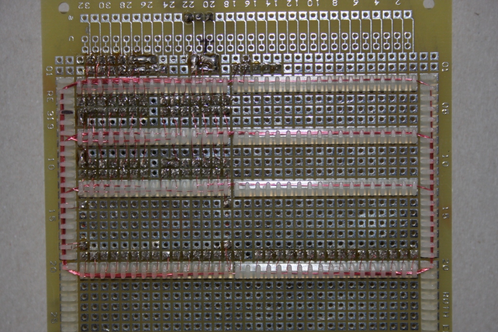

Nimm einfach Kupferdraht. Alten Trafo oder besser einen alten (Schritt)motor abwickeln (geht einfacher) und man hat Unmengen an Kupferdraht. Der ist isoliert mit Polyurethan, welches erst bei über 400°C schmilzt. Lötkolben aufdrehen. Mach ich seit Jahren so - auch SMD und HF sind überhaupt kein Problem. Hier mal ein Bild meines aktuellen Projektes - ein 8 Kanal Logikanalyzer- noch nicht ganz fertig.
min schrieb: > Nimm einfach Kupferdraht. Alten Trafo oder besser einen alten > (Schritt)motor abwickeln (geht einfacher) und man hat Unmengen an > Kupferdraht. Jo, aber die 400°C sind heftig. Weitaus besser ist Lackdraht mit niedrig schmelzender Isolierung. Den kann man auch direkt am Pin "abisolieren", mit dem 400°-Draht ist das für die Komponenten am Pin etwa riskant.

Oh gott, ist mir schlecht. min (Gast): Zeig bitte nichts mehr von Deinen Kunstwerken, auch Deine Wohnung etc. möchte ich nicht sehen. Bis dann, melde mich nach ausgiebigen kotzen wieder. Gruß
Gehts noch gut? Für ne Prototyp-Platine sieht das doch ganz gut aus. Oder lässt du jedes Mal ne Platine herstellen um dann festzustellen dass doch noch was falsch ist und du die Platine hast umsonst machen lassen?
@Gast: Bitte geh' zum kotzen aufs Klo und äussere Kritik etwas produktiver. Bis jetzt funktioniert diese Technok einwandfrei. Man muss bei der Konstruktion halt ein bischen kreativ sein... 400 °C beim Löten sind auch kein Problem, weil man den Kupferdraht vorher schon durch erhitzen abisoliert hat. Hier nochwas fuer den Gast (MLFP64 umgedreht aufgeklebt) -und läuft auf 3,8 Mhz. Die Platine misst 6x5cm .

A. K. schrieb: > min schrieb: > >> Nimm einfach Kupferdraht. Alten Trafo oder besser einen alten >> (Schritt)motor abwickeln (geht einfacher) und man hat Unmengen an >> Kupferdraht. > > Jo, aber die 400°C sind heftig. Weitaus besser ist Lackdraht mit niedrig > schmelzender Isolierung. Den kann man auch direkt am Pin "abisolieren", > mit dem 400°-Draht ist das für die Komponenten am Pin etwa riskant. Was isn dir lieber? 5 Sekunden bei 300 Grad oder eine halbe Sekunde bei 400 Grad? Es gibt übrigens auch Lackabzieh-Pinzetten oder einfache thermische Abisolierer. Machen sagen 'Feuerzeug' dazu..

Sven P. schrieb: > Was isn dir lieber? So gefragt: Wrap-Draht. Komme damit besser zurecht als mit CuL: Beitrag "Re: Zeigt her Eure Kunstwerke !" Heiss abisolieren geht auch, wie man an den roten rechts sieht, mache ich aber nur bei Durchverdrahtung.
