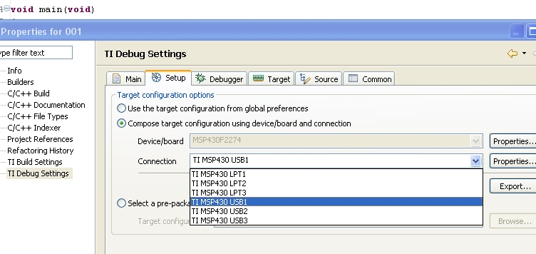

hier meine einstellungen, siehe anhang: er meckert, dass er sich nicht verbinden kann: MSP430: Error connecting to the target: No MSP430 device was found on USB FET 1
Hm, tja, damit musst du dich an Elprotronic wenden. Mit meinem Olimex klappt das so bestens.
Du must in dem Reiter rechts daneben "Debugger" den Punkt bei " Connect to first compatible CPU2 rein machen. Dann solte er Ihn finden.
hab schon regen mailkontakt mit elprotronic. der debugger ist auch immer nur entweder von iar ODER von CCE genutzt, also ne überschneidung ist auch ausgeschlossen. Die Sache mit dem Connect to first cpu oder exakt cpu geht beides nicht, hatte ich schon ausprob.
