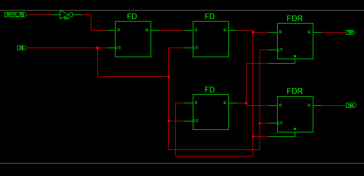

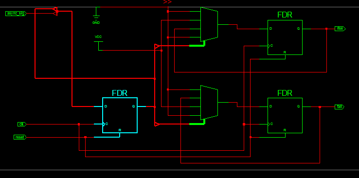

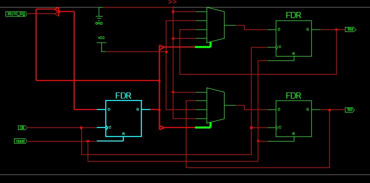

Hallo, im Dateianhang hab ich eine Flankenerkennung im Internet als Lernhilfe gefunden und mir wird nach der Synthese ein 2 Bit Schieberegister angezeigt. Das Schieberegister entspricht auch meinen Erwartungen, aber das Design ist relativ langsam mit ~200MHz. In dem Angang weiter unten findet Ihr eine Flankenerkennung von mir mit knapp 500MHz und in der Simulation Verhalten sich beide Beschreibungen identisch, aber in meiner Beschreibung findet er 2 Multiplexer. Setze ich in der Case Abfrage die Snyc Signale (Sync_l und Sync_h) zusätzlich auf logisch 0, dann entfernt die Synthese beide Multiplexer und die Geschwindigkeit sinkt auf ~400MHz. Ist meine Case Anweisung nicht richtig beschrieben oder warum wird in meinem Design kein Schieberegister beschrieben? Welche Beschreibung ist die bessere oder sichere?
> Ist meine Case Anweisung nicht richtig beschrieben oder warum wird in > meinem Design kein Schieberegister beschrieben? Da ist doch ein Schieberegister drin (Screenshot: blau). Das geht dann auf die Select-Eingänge des MUX. > ~200MHz. ... 500MHz ... ~400MHz. Ich verwende einen Spartan3-400 Speedgrade -4. Das Originaldesign hat bei mir 260MHz. Dein gepostetes Design hat 367 MHz. Mit den aktivem synchronen Zurücksetzen (sync_l <= '0') dann noch 238 MHz. Die Geschwindigkeitsverluste kommen offenbar dadurch, dass in der Originalbeschreibung und in deiner "langsamn" Beschreibung FFs verwendet werden, die eine Kombinatorik vor dem synchronen Reset-Eingang haben. Ich habe mal die Originalfassung analysiert und auf diese Variante umgeschrieben:

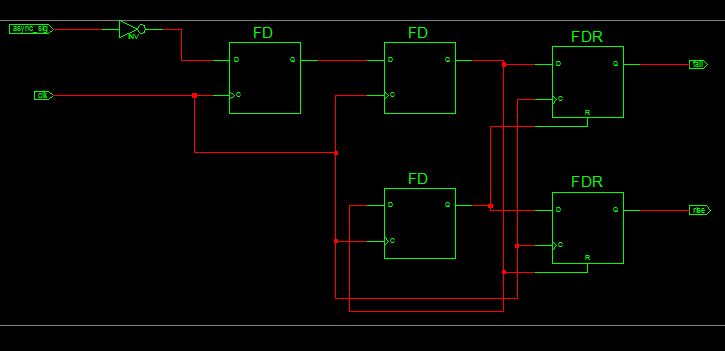

1 | fast_sync1 : process(clk) |
2 | variable resync : std_logic_vector(1 to 3); |
3 | begin
4 | if rising_edge(clk) then |
5 | -- detect rising and falling edges.
6 | rise <= not resync(2) and resync(3); |
7 | fall <= not resync(3) and resync(2); |
8 | -- update history shifter.
9 | resync := not async_sig & resync(1 to 2); |
10 | end if; |
11 | end process; |
Hier ist keinerlei Kombinatorik mehr nötig (Screenshot im nächste Post), und das Ding ist mit 376 MHz am schnellsten ;-)

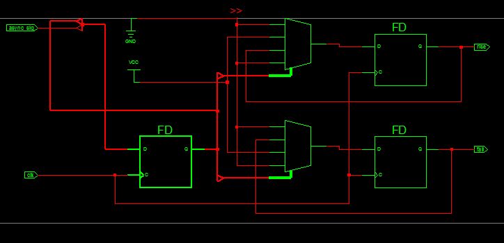

Dass du auf die Zahlen der Synthese nicht allzuviel geben solltest, erkennst du, wenn du den synchronen Reset aus deinem Design herausnimmst. Es wird eigentlich der selbe RTL-Plan erzeugt, nur der Reset-Pin der FFs ist nicht angeschlossen (Screenshot). Deine "schnelle" Variante hat dann aber nur noch 294 Mhz (statt 367) :-o
Danke Lothar für die Hilfe! Die erklärung von Dir ist einleuchtend und für die Zukunft werde ich mehr die RTL's prüfen und mich nicht allein auf den Synthesereport verlassen.
