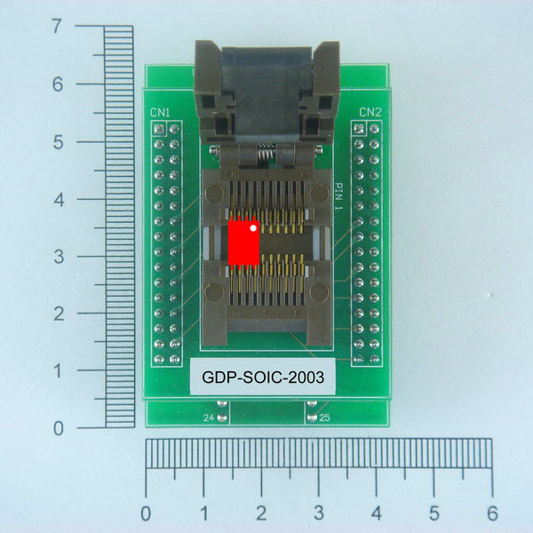

ich müsste ein SPI Flash 25x80 in DIL8 programmieren, ich habe einen
Programmer Labtool 148C. Ich kann den Typ auch einstellen aber nur für
SO8.
Und für SO8 brauche ich einen PIN-Adapter:
GDP-SOIC-2003
der adapter sieht so aus:
http://www.aec.com.tw/Adapter_Pictures_IncludeIC/GDP-SOIC-2003_IncludeIC.jpg
Bei Labtool bekommt man den Beschaltungsplan für SDP Adapter:
http://www.aec.com.tw/download/adapter.pdf
aber leider nicht für die GDP.
Weiß jemand wie die Beschaltung ist oder könnte ich einen anderen DIL8
er Typ einstellen ?
Vielleicht kennt jemand auch eine andere Möglichkeit das Flash zu
beschreiben ?
viele Grüße
Mario
Wenns den Baustein in DIL und in SO8 gibt, dann ist die Pinbelegung idR.
gleich, und alle Pins sollten 1:1 durchverbunden sein. Das kann man
messen.
Und falls nicht: 8 Pins kann man zur Not noch händisch verdrahten  :-/
von Bohrer (Gast)
ja das ist schon klar, aber ich weiß nicht wie die pins an den Progger
angeschlossen werden müssen, Den DIL einfach einsetzen geht nicht, da
sagt er das er nicht richtig verbunden ist.
Daher glaube ich das die Pin vom ZIF am Programmer nicht 1:1 sind zum SO
bzw. DIL
von Bohrer (Gast)
habe mir den Programmer von hier nachgebaut:
http://www.retroleum.co.uk/electronics-articles/spilep-spi-large-eeprom-programmer/
habe das Flash Programmieren können. Achtung der Programmer läuft nicht
an jedem PC, ich habe einige versucht und erst mit einem alten PII
266MHz hat es funktioniert.
