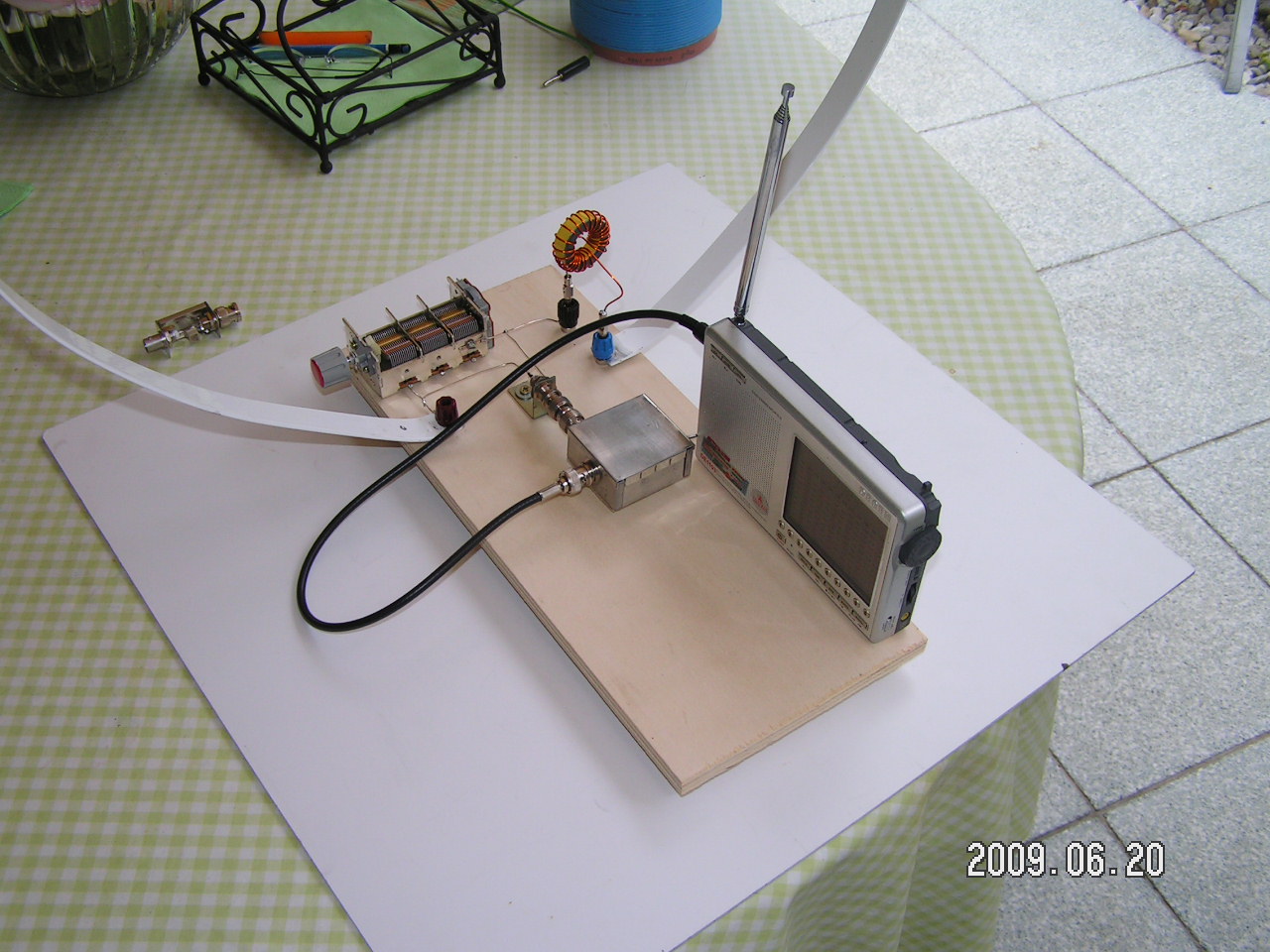

von Hewlett (Gast)
Aufbau mit 65cm Loop und einer Verlängerungsinduktivität für den Empfang
des 160m Bandes.Die Loop ist 2m gestreckt lang und aus Aluprofil 15 x
2mm aus dem Baumarkt rundgebogen.
Super Empfang gibt es übrigens mit einer Loop aus 2x2m Stangen-Aluprofil
15mm x 2mm aus dem Baumarkt. Die hat dann 130 cm Durchmesser
Empfängt man mit einem Portabelempfänger kann man direkt an den
Hochpunkt eines Parallelresonanzkreises, gebildet aus der Loop und dem
Dreifachdrehko OHNE Verstärker gehen. Hohe Resonanzspannung und
deutliches  Empfangsmaximum bei Abstimmung durch die relative
Hochohmigkeit vom Portabelempfänger Antenneneingang.
Am besten OHNE Verstärker arbeiten, denn dann gibts keine IM-Produkte.
Geht aber nur mit relativ großen abgestimmten Loops.

von Michael X. (Firma: vyuxc) (der-michl)
Hallo Robert
man sollte zwischen abgestimmten Loops wie die von Hewlett und nicht
abgestimmten wie einer Wellbrook ALA1530 unterscheiden. Abgestimmte
Loops brauchen 'nur' einen hochohmigen Verstärker der den Resonanzkreis
nicht allzusehr belastet. Nichtabgestimmte Loops will man nicht in
Resonanz haben. Da rechnet man mit einem Eingangswiderstand von so um
die 0,5R herum. Dazu werden gerne Norton-Verstärker mit Eingangstrafo
genommen.
