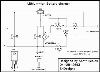

Hallo, ich habe 6 12v 7.2Ah Bleiakkus. Der maximalen Ladestrom ist
ungefähr 2A.
Da dachte ich mir es wäre am einfachsten und besten das mit 6 LM317 zu
machen, wegen der internen Strombegrenzung und weil jeder Akku (die
vielleicht unterschiedlich entladen sind) dann einen eigenen Regler hat.
Geht das auch noch einfacher/besser? 6 317's zu opfern macht mir nichts,
geht sich hauptsächlich darum das die Akkus es lange überleben :)
Übrigens, braucht jeder 317 einen eigenen Abblockkondensator oder reicht
einer? Das selbe für den Adjust bereich, kann man da Widerstände sparen?

Die interne Strombegrenzung sollte nicht Teil des Schaltungsdesigns
sein.
Bau eine externe.

Kompakt bei ca. 36W Verlustleistung hmmm.
Oder Sparst du auch Kühlkörper.
Wenn du es ganz sparsam haben willst klemm doch die Adj. Pins zusammen
an eine Z-Diode und lass alles andere weg.
mfg.

OK.
Ich sehe das nicht als Strombegrenzung sondern eher als Schutzschaltung.
Externe Strombegrenzung ist je 1 Widerstand und 1 Transistor.

von MaWin (Gast)
>  ein Witz war das nicht, die Schaltung soll halt kompakt sein.
Na ja, kompakt ist was anderes als die dicken Kühlkörper, die notwendig
sind, damit der Chip vor erreichen der ca. 2A Strombegrenzung nicht zu
heiss wird. Und eine Schaltung, die die vorsätzliche Überhitzung des
Chips als Mechanismus nimmt, um den Strom zu begrenzen, ist auch nicht
der Hit, obwohl so was bei NTC current inrush limitern ja gemacht wird.
Der L200 erlaubt dir eine richtige Strombegrenzung, und die
Bleiakkuladeschaltung ist schon im Datenblatt.
Der PB137 ist für 12V Akkus auch geeignet.
Wenn zwischen Trafo/Gleichrichter/Elko und Spannungsregler ein
Widerstand kommt, so dass bei erreichen des ungefähren Ladestrom die
Eingangsspannung am Spannungsregler unter die notwendige fällt (drop
out), hat man zwar mit 100Hz pulsierenden Ladestrom, aber eine baulich
und konstruktiv einwandfreie Strombegrenzung. So genau kommt es ja auf
den Ladestrom nicht an.

von ich (Gast)
Eher sowas.
von Andrew T. (marsufant)
Schön, wiedr mal einer der zig Threads zum Thema Pb akku laden.
In Kurzform:
Bei 7,2 Ah Akkus geht das problemlos mit LM317T in der Ladeschaltung.
L200 bringt außer mehr Verlusten und mehr Bauteileaufwand nix.
Die interne Strombegrenzung des Lm317 reicht hier (7.2Ah) voll aus.
Den Rest macht das Pb-SÄure/Gel System ohne weitere Maßnahmen. Man lädt
mit Konstantspannung. Die sollte man allerdings sorgfältig  einhaltne.
Strombegrezung ist hier letzlich nur zum Schutz des Ladeteils.
Es ist wie immer ein völlig unnötiger Steit, ob man für solche Akkus den
Strom auf maximal 0.7 oder 1,5 A begrenzen muß.
95% der Hersteller von 12V 7.2Ah PB akkus limitieren den maximal
zulässigen Ladestrom auf mehr als 2 A.
Du bist also deutlich innerhalb des Limits.
