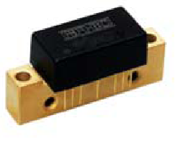

ich habe so einen Breitbandverstärker mit 36dBm Output.
Mein Frequenzbereich ist so von 50MHz bis 500MHz.
Dieser hat eine Ausgangsimpedanz von 75 Ohm.
Für eine Meßtechnikanwendung muß ich dieses einigermaßen verlustfrei an
50 Ohm anpassen. Ergo kann ich kein Widerstandsnetzwerk verwenden,
dieses hätte 5,7dB Verlust.
Welche praktikable Lösung gibt es so?
Wie/wo kann ich einen Transformator mit einem passenden
Übersetzungsverhältnis herstellen/kaufen?
Gibt's noch was anderes?
Wer kann helfen?

Das Teil heißt nicht zufällig R2005200P12 von RFMD?
Laut Datenblatt
http://www.box73.de/catalog/pdf/R2005.pdf?osCsid=6ladoqgkma6f45ocghhrioa456
für CATV Systeme. Soll ja auch schon beim PT-8000 von Hilberling ( nun
über Telefunken vertrieben ) gesichtet worden sein. Dort aber eingesetzt
als Vorverstärker.
Was baust du damit für einen Sender?
von Marsupilami (Gast)
@ Matthias:  Tei ist nicht R2005200P12 von RFMD sondern ähnliches. Baue
keinen Sender, die RF wird nicht von einer Antenne abgestrahlt sondern
geht in eine Bragg-Zelle.

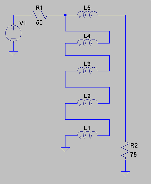

von Klaus (Gast)
Mit dem Trafo im Anhang müssten sich 75R auf 50R transformieren lassen.
Ob das aber bis 500MHz noch gut geht kann ich nicht sagen. Habe ich noch
nie getestet. Probier's vielleicht mit 4C65 oder N30er Material. Ich
glaube zwar nicht, dass das klappt, aber Versuch macht klug.
von HildeK (Gast)
@Klaus (Gast)
Dass es geht, ist vermutlich nicht umstritten, sogar ganz gut, wie
verschiedene Meßgerätehersteller (HP, Tektronix) zeigten. Es gibt in N
oder BNC (ev auch in anderen) Übergangsstücke bis 1GHz und mehr, ab etwa
dem unteren MHz-Bereich. Kann man kaufen als Zubehör z.B. zu
Netzwerkanalysatoren.
Aber ob sie die 36dBm können, weiß ich leider nicht.
