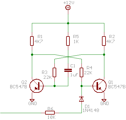

Ich bräuchte eine Schaltung, ähnlich einem Flip Flop, mit Transistoren
am beten, die bei einschalten der 12V Betriebsspannung einschaltet, und
dann so lange läuft, bis ein Schaltimpuls kommt (ebenfalls 12V).
Kann man sowas mit Transistoren machen, oder braucht man da Digitale
Flip Flops?

Kann man mit Transistoren machen. Ganz normales Transistor-Flipflip mit
2 Transistoren, plus einem Kondensator um den Einschaltzustand zu
definieren.
Müsste sich aber beispielsweise auch mit einem NE555 zaubern lassen.
von Helmut L. (helmi1)
Klar kann man das nur mit Transistoren machen.
Als es noch keine IC gab wurde das immer so gemacht.
Auch innerhalb von IC wird nur mit Wasser gekocht.
Versuch mal die Schaltung im Anhang.
Gruss Helmi

Danke für eure Vorschläge, wo genau kommt jetzt bei der Zeichnung im
letzten Post der Verbraucher hin?
die Leitung die unten weggeht ist ja für das Ausschaltsignal, oder?
Richtig
>wo genau kommt jetzt bei der Zeichnung im letzten Post der Verbraucher hin?
An einem der beiden Kollektoren. Du hast 2 Ausgaenge einmal Normal und
einmal Invertiert.
Verbraucher z.B. LED von Kollektor nach +12V.
Ansonsten was fuer ein Verbraucher ?

Aber noch eine Frage: müssen die Verbraucher bei den beiden Transistoren
symetrisch sein, oder kann man auch nen Verbraucher nur an den ersten
Transtistor hängen?
Es geht da um einen Regensensor, der so ca. 150mA zieht.

p.s wenn die 12V Anliegen, dann laüft das System ja, richtig?
Schaltet das System auch wieder ein, wenn man es per Kontakt
ausgeschaltet hat, und die Betriebsspannung aus und wieder eingeschaltet
wird?
Das ist ein bisschen viel fuer den BC547B.
Richtig. Dafuer sorgt der Kondensator.
>wird?
Ja denn der Kondensator endlaedt sich ja und das Spiel beginnt von
neuen.
Ich habe dir mal einen Schalttransistor mit eingezeichnet.
Last jetzt gegen GND. Sollte deine Last von 150mA schalten koennen.
von Michael U. (amiga)
meist ist es günstiger, die 12V zu schalten.
Den linken 4,7k von den 12V abtrennen und an die Basis eines geeigneten
pnp-Transistores. Dessen Emitter an die 12V.
An den Kollekteor kommt dann + vom Regensensor und Gnd an Gnd.
Die Widerstandswerte könnte sich evtl. etwas ändern, den 4,7k zur Basis
des pnp vielleicht auf 2,2k verringern, damit der pnp richtig
durchschaltet.
Ein Kondensator oder kleiner Elko parallel zum Sensor könnte auch noch
nötig sein, das hängt aber alles schon vom verwendeten Sensor ab.
Den 1k/1µ gegen + zum Festlegen des Einschaltzustandes würde ich durch
einen 19n zwischen Basis und GND des Transistors ersetzen, der beim
Einschalten gesperrt sein soll.
Aber da führen viele Wege nach Rom, hab gerade kein Eagle hier zur Hand
zum Zeichnen...
Gruß aus Berlin
Michael

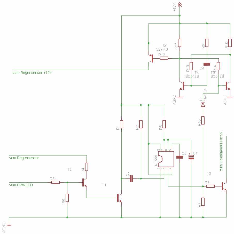

von beeamer (Gast)
Ich hab jetzt mal das ganze im Zusammenhang gezeichnet, und hoffe, ihr
könnt das verifizieren.
Und zwar soll der Regensensor beim Einschalten des Autos aktiviert
werden. Wenn es regnet gibt er ein Signal ab, das Signal wird aber nur
durchgelassen, wenn auch ein zweites Signal (vom Bordcomputer) kommt.
Anschließend wird der Ne555 aktiviert, und hält die Spannung ca. 20sec.
Sobald der Ne555 eingreift wird der Regensensor ausgeschaltet, und ein
Pin vom Bordcomputer auf Masse geschlossen.
Ich hoffe, ich hab alles richtig gemacht..
