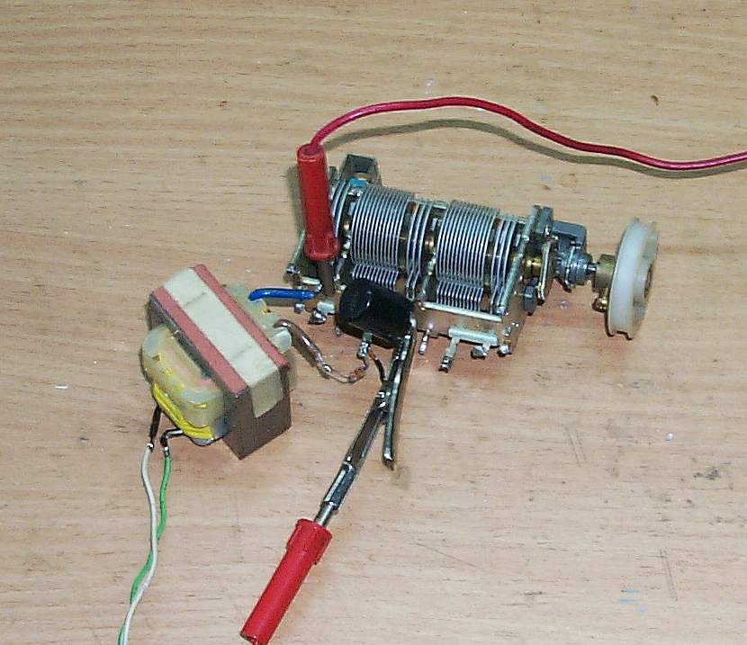

von Michael U. (amiga)
hat mir gerade keine Ruhe gelassen... ;-)
Also hier in Berlin Schöneweide Altbau ist die Deutsche Welle auf
Langwelle noch relativ problemlos so zu empfamgen.
Erstes Problem war. einen brauchbar empfindlichen Kopfhörer zu finden
(der 2k Hörer ist irgendwo im Keller...).
Gewonnen hat mein Sennheiser FX200, jetzt noch einen Anpassungstrafo
gesucht, da war gerade ein Netztrafo aus einem kleinen Steckernetzteil
zur Hand, vermutlich 6V oder so.
Kopfhörer an die Sekundärseite, Primär eine echte alte Germaniumdiode
parallel. Ein Ende an die Heizung, am anderen Ende eine Prüfschnur in
die Gegend geworfen.
Mit brauchbarer Lautstärke DW zu hören, "An der schönen blauen Donau".
Nicht lange, dann ein schönes Rauschen, das kam und ging und den Empfang
nahezu unmöglich machte.
Also Drehko rausgekramt, Standardschaltung und irgendwelche Spulen aus
der Drosselkiste parallel gehalten.
Ein schwarzes Etwas mit 220µH war dann brauchbar im Abstimmbereich.
Die weiß/grünen Drähte gehen zum Kopfhörer, beide Systeme parallel.
Die untere Prüfschnur geht zur Heizung, die obere klemmt am Schwenkarm
von Pollins Lupe.
Der Detektor aus der Kramkiste geht also durchaus noch. :-))
