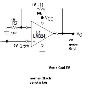

hallo jungs, bin schon bald irrrrrreeeeeeeee, habe hier einen lm324n vor mir liege, ich moechte gerne mit im die eingangsspannung verdoppeln. aber er gibt mir immer nur die spannung = Versorgungsspg raus, das heist 9Volt liegen am LM als Spg an, ich gebe im eine eingangsspg von zb 1Volt, dann solten nach ADAM Riese 2Volt rauskommen, aber egal es kommen immer 9Volt raus. habe ich einen denk blockade gerade oder mein lm schrott. danke an alle jetzt schon im vorraus
Im Prinzip wohl schon richtig -- vielleicht hast Du dich bei den Pins des OPs oder bei den Widerständen vertan? Würde mich nicht wundern, wenn Du die Schaltung so aufgebaut hast wie Du schreibtst.
also die wiederstände sind ok, pin belegung ok, aber immer 9 voll. hast du eine idee was es den sein kann. danke schon mal im vorraus dir.
>also die wiederstände sind ok, pin belegung ok, aber immer 9 voll. Was soll das jetzt -- zwei identische Postings unter verschiedenen Namen? Und bitte wenigstens Widerstand ohne e! Die Widerstände sollten bei deinem nicht-invertierenden Verstärker für Verstärkung 2 beide gleich groß sein. Aber ob Du den OP wirklich richtig beschaltet hast oder ob er defekt ist kann ich natürlich nicht überprüfen. Soweit ich mich erinnere ist der LM324 nur ein Single-Supply, aber kein R2R OP. Dann sollte die Ausgangsspannung gar nicht die volle Versorgungsspannung erreichen können, eher etwa 1,5V weniger. Etwas stimmt also nicht. Wie groß sind denn die Widerstände? Sollten so 100 bis ca. 100k sein, also nicht etwa weniger als 50 Ohm oder auch nicht viele Megaohm.
ich habe jetzt mal die spannung geändert auf 5 volt, ergebnis er gibt jetzt 5volt aus. ich denke mal er ist schrott
Liegt denn über R2 auch deine Eingangsspannung an? Probier mal einen anderen LM324 und schau mal ob er gleiches Verhalten zeigt. VOn der Schaltung her scheint ja erstmal alles OK zu sein. Wie schon der Vorgänger sagte, der LM324 kommt i.d.R. nicht an sein oberes Rail ran. Vielleicht hast du dich aber auch bei den Widerstönden vertan und da ist ein 100k oder 1k mit nem 10k verschaltet dran, dann könntest du mal eben statt Faktor 2 Faktor 11 haben als Verstärlung und bei 1V biste bei 9V Vcc ruck zuck an der Grenze.
ich habe es schon gewechselt auf nummer 2, wie gesagt spannung gewechselt und das gleiche wieder, widerstände sind 10k beide somit, multiplika mit 2. bin schon ganz fertig

Hi Ich denke, es fehlt ein Widerstand im Eingang der angelegten Spannung. So hat der OP gar keine Möglichkeit, den Summenpunkt auf 0V zu ziehen. ( in deinem Fall auf die hälfte der Versorgungsspannung. Ein LM 324 wird normalerweise mit einer symetrischen +/- Spannung versorgt. Dann ist die Beschaltung mit dem Widerstand im Rückkoppelzweig ohne den Widerstand zur Masse (0V) machbar. In deiner Schaltung erzeugst du lediglich einen angehobenen 0-Punk. Die Verstärkung ist jedoch das Verhältnis vom Eingangswiderstand zum Rückkoppelwiderstand. Also 10 K im Eingang und 20 K im Rückkoppelkreis solten eine Verstärkung annähernd 2 bedeuten. Der OP wird immer versuchen ,auf die Pins 2 und 3 0V ( in deinem Fall wie bereits oben schon gesagt halbe Versorgungsspannung) zu bekommen. Gruß oldmax
Hallo, Martin Vogel schrieb: > K im Rückkoppelkreis solten eine Verstärkung annähernd 2 bedeuten. Der > OP wird immer versuchen ,auf die Pins 2 und 3 0V ( in deinem Fall wie > bereits oben schon gesagt halbe Versorgungsspannung) zu bekommen. Das stimmt so nicht. Der OPV wird versuchen, die Spannungsdifferenz zwischen Pin 2 und Pin 3 auf 0V zu bekommen, wenn die Beschaltung und die Daten des OPV es zulassen. Wenn am + Eingang 1V anliegt, wird er den - Eingang auch auf 1V ziehen. Dazu muß der Ausgang 2V haben wegen des Teilers 10k/10k im Rückkopplungsweg. Das ist 2-fache Verstärkung. Gruß aus Berlin Michael
>Ein LM 324 wird >normalerweise mit einer symetrischen +/- Spannung versorgt laut gängiger Datenblätter zum LM324 ist der definitiv ein Single-Supply-OP. Die obige Beschaltung ist nen stinknormaler Elektrometerverstärker. Da wird fei nix auf halbe Versorgungsspannung gezogen, einfach mal umzeichnen.
Vermutlich ist der Widerstand R1 nicht richtig eingelötet - dann würde sich die Schaltung so verhalten wie du es beschrieben hast. (Komparator gegen Masse).

das ist ein Spannungsfolger (R2 hängt nicht an Masse)

ich habe die 9 volt auf 5v gewechselt aus test gründen, die schaltung ist auf meinem exbord aufgebaut und verhält sich halt so dummmmmmm. habe alles nach gemessen und ist so alles ok, gnd usw.
ah, ich dachte an die Eingangsspannung.. Kann nur etwas Offenes sein, miss mal anders herum, U+ soll die Meßreferenz sein statt Masse. Damit kannst du eine fehlende Masse feststellen.( besteht Klarheit, daß der 342 etwas andere Versorgungspins hat?)
Was bitteschön sollen denn aus deiner Schaltung rauskommen, was erwartest du ? 5V rein und dann warten daß 10V rauskommen ? Woher soll der LM324 die 10V zaubern ? Er selbst bekommt nur 5V als Versorgungsspannung. Ein LM324 macht aus 5V Versorgungsspannung nicht mal 5V Ausgangsspannung, denn er ist kein Rail-To-Rail OpAmp wie z.B. ein LMC6484, sondern maximal so 3.2V. Du wirst deinen LM324 schon mit 12V versorgen müssen, damit deine erwarteten 10V rauskommen können. Oder deine zu verdoppelnde Eingangsspannung auf 1.25V reduzieren, damit du 2.5V erwarten darfst. Schau das nächste Mal halt einfach in das Datenblatt, der Chips, die du verbaust, unter common mode input range und output voltage swing. Die Datenblätter wurden dafür gedruckt, damit man sie liest.
Schön, MaWin, hast du mal die oberen Beiträge gelesen? Scheinbar nicht sonst hättest du dir das hier jetzt fast ganz sparen können. However, wenn er bei Vcc von 5V 5V anlegt dann müssten, so rein theoretisch, auch mehr als "nur" 2V hinten raus kommen. TE, hast du inzwischen mal den OP getauscht (hast ja vier im Käfer drin) und hast du auch schonmal den Käfer getauscht, möglicherweise sogar schonmal einen anderen OP versucht? Was ist eigentlich ein 'exboard'? Und wie schaut bei dir Ud (Spannung zwischen + und - Eingang des OPs) aus?
@Michael (Gast) >Und wie schaut bei dir Ud (Spannung zwischen + und - Eingang des OPs) >aus? Du solltest aber auch mal die vorherigen Beiträge anschauen: Die Meßergebnisse zeigen doch eindeutig 4V. Generell wundert mich, wieso plötzlich von 2V am Ausgang die Rede ist - anfangs hat der TE bemängelt, daß 9V(5V) rauskommen. Ich würde mal sagen - falsch angeschlossen, oder kaputt.
>Du solltest aber auch mal die vorherigen Beiträge anschauen: Die >Meßergebnisse zeigen doch eindeutig 4V. Rechnen kann ich auch. Nach Rechnung und Schaltungsaufbau sollten aber auch 10V hinten rauskommen, da das der 324 nicht kann zumindest der obere Anschlag. >Generell wundert mich, wieso plötzlich von 2V am Ausgang die Rede ist - >anfangs hat der TE bemängelt, daß 9V(5V) rauskommen. Ich würde mal sagen >- falsch angeschlossen, oder kaputt. Und deshalb auch mein "Vorschlag" mal Ud direkt zu messen, denn was wenn das nicht 4V sind sondern, z.B., nur 2V? ;)
@Martin (Gast) > Schön, MaWin, hast du mal die oberen Beiträge gelesen? Scheinbar nicht > sonst hättest du dir das hier jetzt fast ganz sparen können. However, > wenn er bei Vcc von 5V 5V anlegt dann müssten, so rein theoretisch, auch > mehr als "nur" 2V hinten raus kommen. Hallo Martin, was MaWin sagt ist völlig korrekt. 1. Wenn man sich den Schaltplan des Verstärkers ansieht, sieht man drei npn-Transistoren, die als Emitterfolger geschaltet sind, zwischen Vcc und Output. Damit kann am Ausgang keine höhere Spannung anstehen als Vcc - 3xUbe = 5V - 3x0,6V = 3,2V. 2. Mit Vcc von 5V und 5V auf dem positiven Eingang am LM324 wird der Eingang des LM324 überfahren. Was der OP dann macht, ist nicht spezifiziert.
>Damit kann am Ausgang keine höhere Spannung anstehen als >Vcc - 3xUbe = 5V - 3x0,6V = 3,2V. Und 3.2V sind ja auch gleich 2V...also sacht mal, lesen könnt ihr doch alle. >Was der OP dann macht, ist nicht spezifiziert. In dem Fall eigentlich schon, er fährt Ausgangsseitig in den Anschlag. Wie aber die Messung zeigt tut er das scheinbar nicht.

>Er überschreitet den input common mode range, >da ist das Verhalten des OpAmps UNDEFINIERT. Das ist quatsch. Die Input Common Mode Range sollte man nur nicht verletzen wenn man gleichzeitig auch die Input Voltage verletzt. Ist dies nicht der Fall geht lediglich der Ausgang in den entsprechenden Anschlag. >Dass das, was er oben geschrieben hat, nicht unbedingt >gestimmt hat, und er deshalb noch mal einen Schaltplan >mit angeblichen Messwerten beigepackt hat, ist dir wohl >auch entgangen. Das du die gemachten Aussagen nicht glaubst sieht man an deinen Antworten, das muss aber nicht bedeuten, dass die Beobachtungen nicht doch richtig sind. Aber man interpretiert hier im Forum ja gerne mal irgend einen Fehler rein zu dem man die Lösung in der Schublade hat. Ich warte jetzt auf weitere Nachrichten des TEs, alles andere hat eh nur spekulativen Wert.

Ich werfe mal kurz ein, daß die drei unbenutzten OPVs nicht unbeschaltet bleiben sollten. Denn meistens werden interne Stromquellen gemeinsam genutzt. Also -Eingang mit Ausgang verbinden, +Eingang an Masse (bei den unbenutzten). Defekt des ICs sollte man bei richtiger Beschaltung und diesem Fehlerbild mit in Betracht ziehen.
Hast du nun schon einmal den OP (Käfer) getauscht? Kam da das Gleiche raus, also auch Vcc am Ausgang? Wie schauen den die Pegel am Käfer direkt aus? Ist der IC vielleicht gesockelt? Dann könnte man den IC mal raus ziehen und vom "Pseudoausgang" gegen Masse den Widerstand messen, wenn da was anderes als 20k ankommen gibts an den Widerständen ein Problem.

Kann es sein, daß die Spannungsquelle am +Eingang keinen Strom nach GND fließen lassen kann? Halte mal einen Widerstand ( 1-100K ) vom +Eingang gegen GND ( Pin 11 ). Der 324 zeit ein ähnliches Verhalten bei offenem +Eingang, geht natürlich nicht bis +UB am Ausgang.
