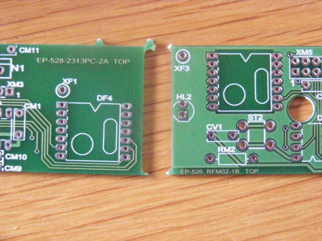

Was mich schon länger interessiert und ich jetzt auch mal brauch: Wie
befestigt ihr Zusatzmodule auf eurer Platine? Zum Beispiel dieses
quadaratische RFM12 - Modul, welches auf 2 gegenüberliegenden Seiten
jeweils 7 halbkreisförmige Ausfräsungen mit RM 2,0 hat. So ne Pinhd
könnte man ja in Eagle wohl noch zeichnen, aber kaufen? Setzt ihr dafür
einzelne Pins und wenn ja, wo bestellt ihr welche?
Oder z.B. ne kleine Antenne? Hab mir überlegt ein Loch in der Größe des
Ferritkernes zu reservieren und die Antenne dann von Hinten mit Kleber
zu befestigen. Aber ob das hält? Gehäuse wird dafür keines vorgesehen.

von Peter R. (gelb)
Die Platine bekommt dort, wo die Anschlüsse des RFM sind, entweder Pads
wie für SMD (Reflow-löten) oder Lötaugen mit durchkontaktierten
Bohrungen (Handlötung). Keine zusätzlichen Pins oder Stecker.
Grüße, Peter

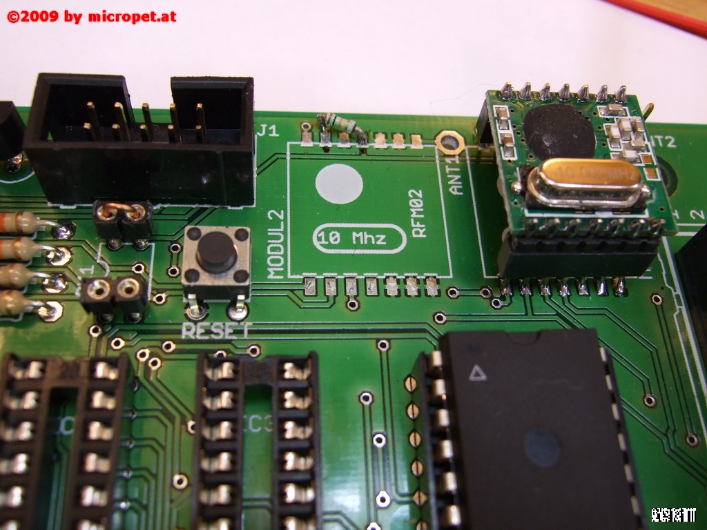

von Markus F. (pippo)
@ Peter
Dieses Modul hab ich net gemeint, sondern das im Anhang. Das Problem ist
ja, dass normale Pins schon fast zu kurz sind, um unter das Modul noch
was anderes zu setzen, außer kleine SMD. Schenkt ihr den Platz dann her?
Achja, gibts denn eigenltich in Eagle ne Stiftleiste mit RM 2,0?
Jetzt hab ich noch was schönes gefunden :) Was sind des das für
Stiftleisten? Haben Ähnlichkeit mit den BL 1X10G 2,00
Lässt man dann den Platz darunter frei?

von Peter R. (gelb)
Markus F. schrieb:
> @ Peter
Ich meinte genau dieses auf dem Foto abgebildete RFM12.
Zwischen Modul und Träger-Leiterplatte kommen keine Bauteile mehr.
Wenn du die Module austauschen musst, solltest du 2mm Stift- und
Buchsenleisten nehmen wie auf dem AVR-EVB-Foto von dir. Dann kannst du
auch Bauteile drunter platzieren. Das RFM12 hat selbst eine Massefläche
auf seiner LP.
BL 1X 10G 2,00 sollte gehen.
Grüße, Peter
