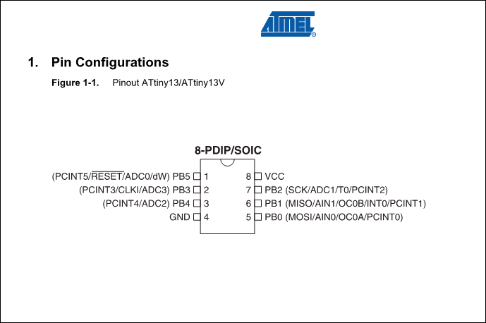

An Pin 6 hab ich eine weisse Led mit Vorwiderstand  und einen Widerstand
von Plus auf Pin 1!

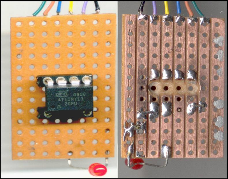

von Leopold S. (leopold)
Hallo!
Ich verwende:
zum Brennen das Mysmartusb MK2,mit MyAvrWorkpad Plus
Bascom zum programmieren
ATtiny13 u. 15
mit Reset-Widerstand
100nF auf Versorgungsspannung
weisse LED mit 100 Ohm Vorwiderstand
auf einer Lochrasterplatine aufgebaut mit IC-Sockel
Spannungsversorgung ist ein LiIon Akku mit 4,1Volt
Die LED funktioniert einwandfrei wenn ich Spannung darauf anlege.
Wenn ich an die Schaltung eine Spannung anlege passiert nichts.
Fusebits hab ich bei Bodlev und Suto u. CKSEL0 gesetzt.
lg
LS

von Paul Baumann (Gast)
Du definierst PB4 als Ausgang, haengst aber mit der LED an PB1.
Waitms 5000 wartet 5000ms d.h. 5 Sekunden. Wait 50 wartet 50 Sekunden.
"Crystal" bedeutet allgemein: die Taktfrequenz.
MfG Paul

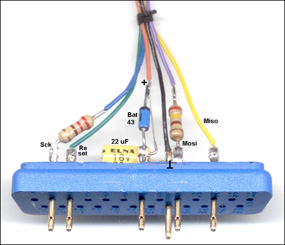

von Daniel W. (pegasus)
Anschlüsse (siehe beigefügtes Bild):
orange: UB (+)
gelb: Miso
grün: Reset
blau: Sck
violett: Mosi
schwarz: Masse
habe heute eine Experimentier-Platine mit ATtiny13 gebaut (siehe Bild).
-Der LED-Blitzer funktioniert ohne Probleme. -Hier der Bascom-Code:

ANHANG:
ATtiny13 -Pinout.

Parallelport SP12-Programmer (simple)
verwendete Bauteile:
1 Schottkydiode "BAT43" mit nur 0.3 Volt Spannungsabfall
  in Durchlassrichtung
2 Widerstände 220 Ohm
1 Elko 22uF
von Vlad T. (vlad_tepesch)
sehr haltbar sieht das aber nicht aus.
geht aber auch noch einfacher mit nur 3 widerständen:
http://www.dieelektronikerseite.de/uC%20Ecke/Lections/SPI-Kabel%20-%202%20Welten%20treffen%20aufeinander.htm
Damit hab ich den Mega für meinen selbstgebastelten usb-ISP-Programmer
programmiert.
