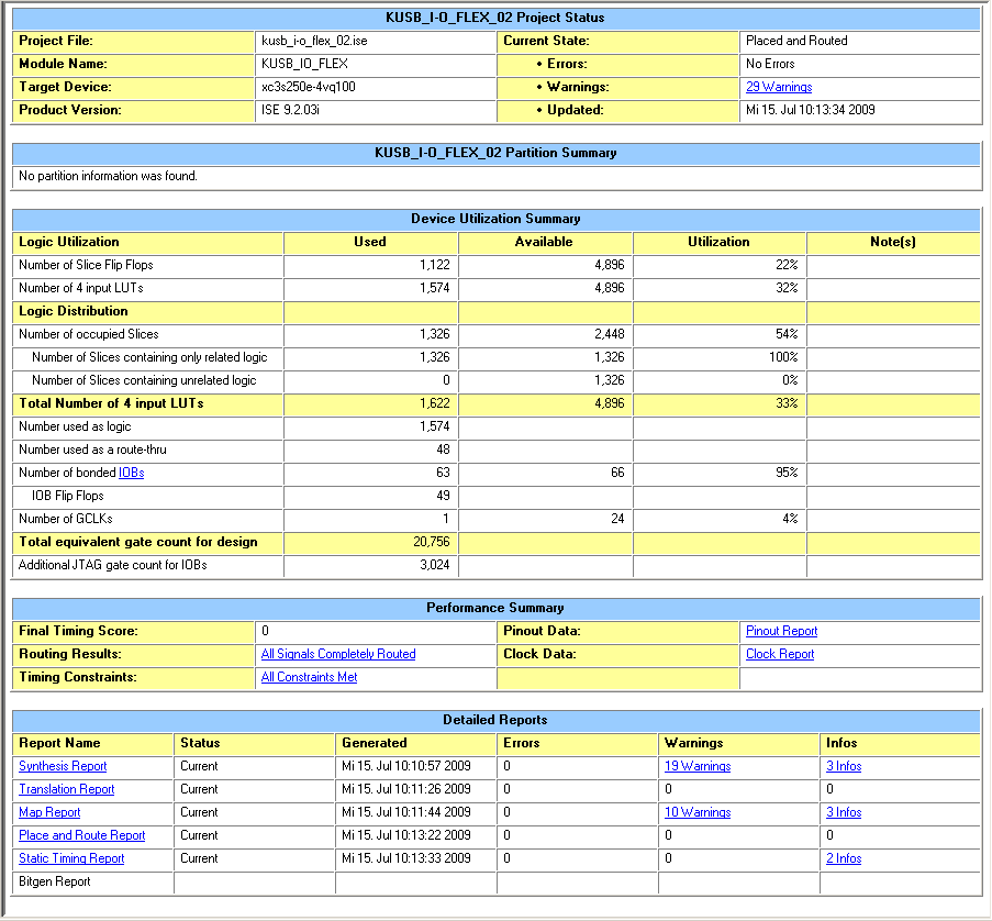

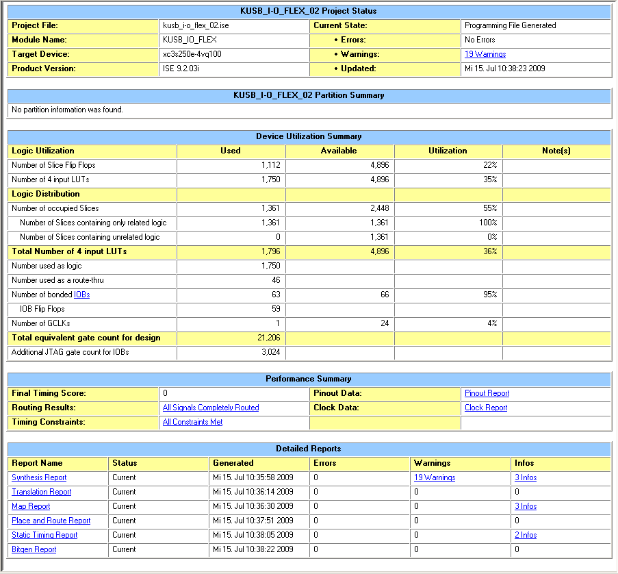

Anhang: Design Summary async. Reset
Edit: Dateinamen war wohl zu lang... Bilder folgen in den nächsten
Beiträgen.
von Martin K. (mkohler)
async. Reset
sync. Reset

von Matthias (Gast)
Wird so ein sync. Reset bei Xilinx nicht mit in den Datenpfad gehängt?
So gesehen würde es mich nicht wundern, dass du einen größeren
LUT-Verbrauch hast.
von Michael (Gast)
Asynchron:
Jedes FF im FPGA hat einen asynchronen Reset-Eingang. Dazu bekommt jedes
FF den Reset-Wert (ob eine 1 oder 0 drinstehen soll) bei der Synthese
zugewiesen. Mit der asynchronen Implementierung wird vermutlich eine
Global-Leitung zu allen FFs im Design geführt. Schneller aber unter
Umständen nicht definierter Start.
Synchron:
Im Prinzip steht es ja da. Du weist A nur zu synchronen Zeiten einen
Wert zu. D.h. der Dateneingang des FlipFlops bekommt einen Wert, den er
mit steigender Clock-Flanke übernehmen soll. Damit hier im Falle des
Reset der richtige Wert anliegt, muss die Resetleitung an JEDEM FF über
die LUTs mit verknüpft werden. Damit benötigst Du unter Umständer
deutlich mehr Logik.
Da die LUTs nur 4-Bit verarbeiten können, bedeutet eine weitere logische
Verknüpfung, dass hier die Logik über mindestens eine weitere LUT
verknüpft werden muss.
Ja, es sei denn, es it ein synchrones FF (mit Set/Reset Eingängen).
FFs können asynchrone Preset/Clear (Xilinx: FDPCE) oder synchrone
Set/Reset Eingänge (FDRSE) haben.
> Damit hier im Falle des Reset der richtige Wert anliegt, muss die
> Resetleitung an JEDEM FF über die LUTs mit verknüpft werden.
Nicht unbedingt, denn ein synchrones FF hat (wie gesagt) synchrone
Set/Reset Eingänge. Ob eine Beschreibung darauf effizient implementiert
werden kann, hängt sehr stark von der Priorität der Reset-Werte ab.
Siehe auch den Beitrag "Re: Hardware mit VHDL "richtig" beschreiben."
Offenbar können die Design-Tools deine Reset-Beschreibungen nicht
optimal auf die FFs abbilden, und deshalb wird einiges an zusätzlicher
Logik gebraucht.
Fazit:
Lass den Reset ganz weg, wenn du ihn nicht unbedingt brauchst. Als
zwingender Grund gilt nicht, dass du einen Reset-Knopf hast  ;-)

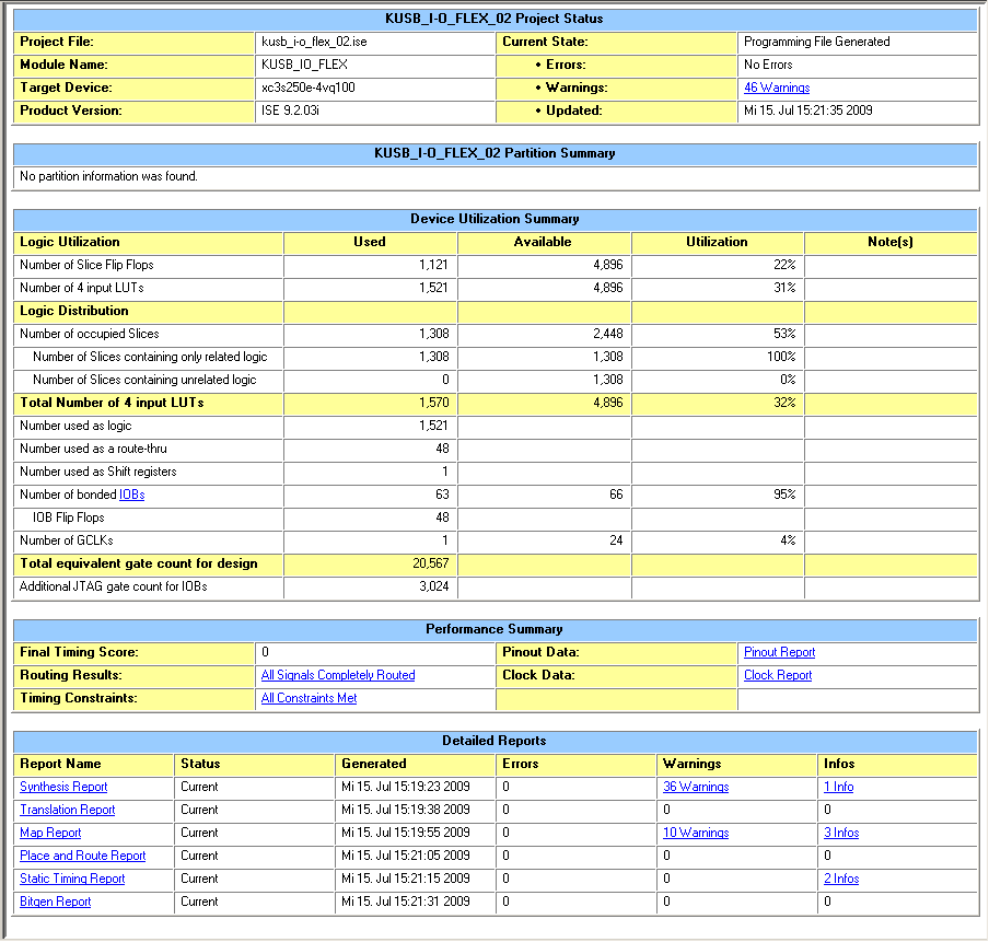

Ich habe nun als Test alle FPGA Resets entfernt mit dem Resultat, dass
der Logikverbrauch unter den Level mit Async. Reset gesunken ist.
Interessanterweise stimmt aber die Anzahl der Slice FlipFlops nicht
überein (1 weniger als bei Async), dafür wird ein FF als Shift Register
verwendet.
Naja, XST wird schon wissen was es tut...
Die Synthese/Implementation ist dadurch auch einiges schneller geworden.
Die vielen zusätzlichen Warnungen kommen daher, dass mehrfach der nicht
verwendete Reset Eingang gemeldet wird.
Der Vollständigkeit halber ist die aktuelle Design Summary ohne Reset
angehängt.
Gruss,
Martin
