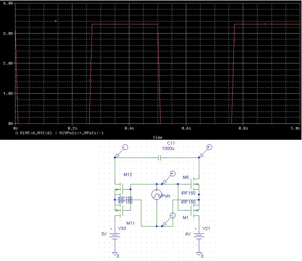

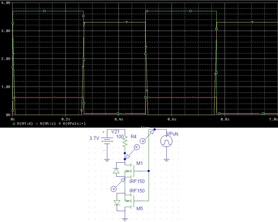

von Marco M. (marco1987)
Ich habe die Funktionsweise mal in einen Text gepackt, wäre nett, wenn
da mal jmd drüberlesen könnte, ob das so stimmt:
Damit der Stromfluss in beide Richtungen möglich ist, mussten nun zwei
N-Kanal FETs in Sourceschaltung antiseriell verschaltet werden.
Der gelbe Kurvenverlauf entspricht der Eingangsrechteckspannung. In grün
ist die Ausgangsspannung zu sehen. Befindet sich nun an den Gates der
FETs eine positive Steuerspannung, so öffnet der obere Transistor, da
das Gate Potential höher ist als das Source Potential
(?richtig so? bzw welches Potential ist an der Source, wenn unterer
Transistor noch gesperrt?Eigentlich hängt der dann in der Luft oder?)
 Der untere Transistor M5 öffnet ebenfalls, da an seiner Source 0,7 Volt
(rot) anliegen und Gate 3,3 V, somit ist auch hier Gate > Source und der
Transistor steuert ebenfalls durch.
von Benedikt K. (benedikt)
Die Schaltung ist nicht ganz ok, diesen Punkt hast du übersehen:
Benedikt K. schrieb:
> Ein Problem dabei ist dann, dass die Gatespannung weiterhin auf Source
> bezogen ist. Und der der Sourcepin ist im ausgeschalteten Zustand
> irgendwo auf einem undefinierten Niveau, da der Mosfet ja sperrt.
Durch Zufall funktioniert das bei dir, da du Gleichspannung anlegst.
Du müsstest die Steuerspannung für das Gate an die Sourcepins
anschließen und nicht an Masse.
Cool, danke erstmal ich werde nochmal neu simulieren und dann ggf. mich
nochmal melden.
So hab noch mal die veränderte Schaltung aufgebaut, trotzdem leider
nicht den gewünschten Erfolgt.
Ich hätte erwartet, das sich der C mit der Spannungsdifferenz der beiden
QUellen, sprich 1 V lädt....
Irgendeine Idee, wieso er dies nicht tut?
MFG
Da du alle Source Anschlüsse auf beiden Seiten verbunden hast, schließt
du die Mosfets gegenseitig kurz, so dass keine Spannung am Kondensator
ankommt. Verwende für jedes Mosfet Päärchen eine eigene Gateansteuerung
(genau das ist das Problem an der Anordnung, daher sieht man diese
Konfiguration recht selten, denn die Gateansteuerung muss Potentialfrei
sein).
