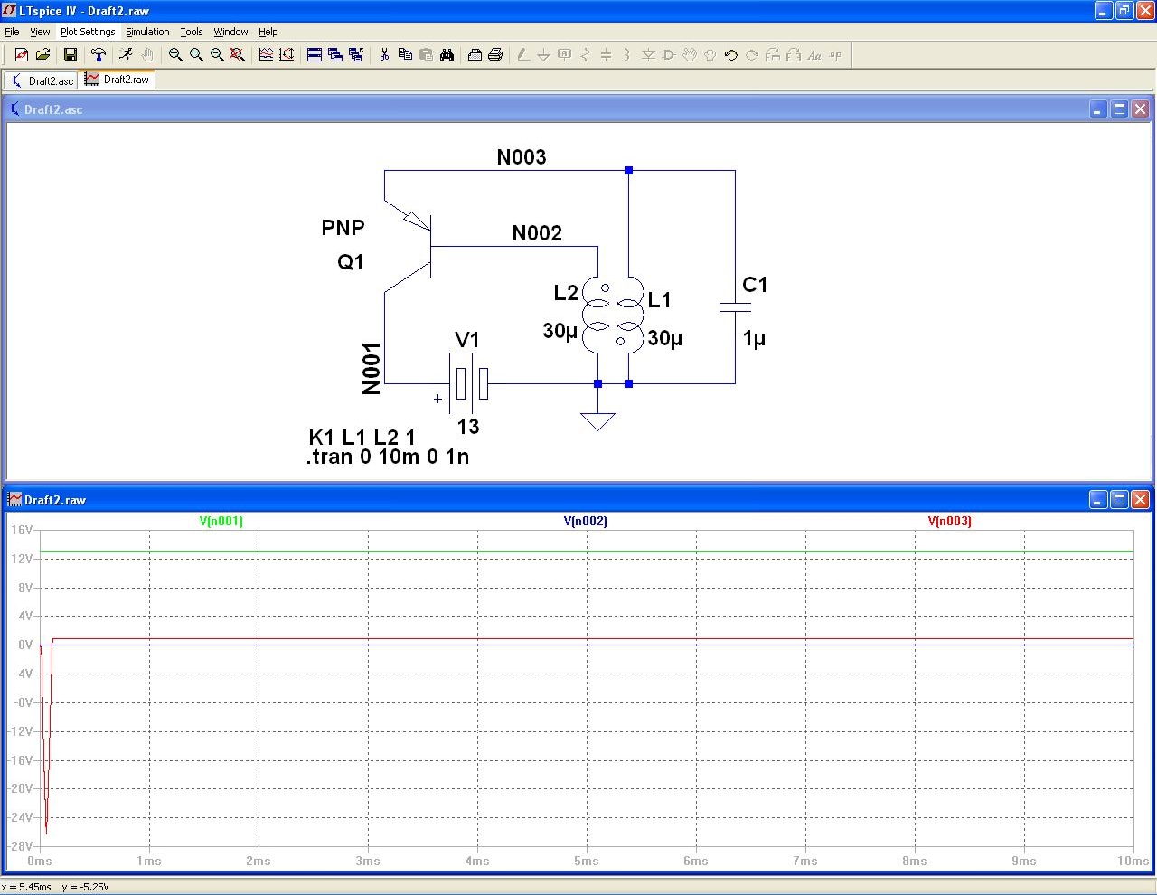

Hi!
Kann mir jemand bitte sagen, was an der Schaltung verkehrt ist?
Ich glaube, dass die induktive Kopplung nicht richtig funktioniert. Kann
mir jemand bitte erklären, wie das bei LTSpice funktioniert?
Vielen Dank für die Hilfe!
von Benedikt K. (benedikt)
Schließ mal eine Masse an, ansonsten hat Spice da Probleme.
Irgendwie ergibt die Schaltung auch nicht so recht sinn: Minus am
Kollektor?

von David R. (curtain)
Geht immer noch nich:
Error on line 66 : .k1 l1 l2 1
   Unknown control card
Naja, also so ganz richtig sieht weder der Schaltplan noch die
Kurvenform aus:
Der PNP Transistor ist falsch rum angeschlossen und die Kurve sieht sehr
nach Rauschen aus.
> Kurvenform aus:
> nach Rauschen aus.
Jo das stimmt.. wie mach ich den Transistor am besten richtig hin?
Stromquelle umpolen?
Dieses Rauschen sieht, im Gegensatz zu dem was passiert wenn ich umpole,
wenigstens aus wie eine Schwingung.. wie würdest dus machen?
Was soll es denn werden? Ein Meißner Oszillator?
http://de.wikipedia.org/wiki/Mei%C3%9Fner-Schaltung
von HildeK (Gast)
Spannungsquelle umpolen oder npn-Transistor nehmen.

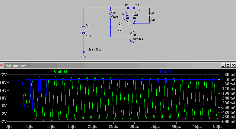

von Michael (Gast)
Du hast keinen Timestep angegeben, das heist, dass sie Spice die
maximale Schrittweite selber aussucht. Das kann gut sein, muss aber
nicht. Wenn du die maximale Schrittweite änderst sollte sich am
Signalverlauf nichts ändern. Ich habs mal eben getestet und den Timestep
der Transientenanalyse auf 1 ns beschränkt, das Ergebnis siehst du im
Anhang. Da schwingt gar nichts. Lass ich den Timestep frei schwingt es
fröhlich vor sich hin. Und noch ein Tipp: Benenne Knoten, die du für
interessant hälst und beobachten möchtest. Änderungen im Schaltplan
können Änderungen in der Knotenbezeichnung nach sich ziehen sofern du
die Bezeichnung LTSpice überlässt. Das ändert zwar nichts am Ergebnis
aber es sit doch wesentlich angenehmer wenn man nicht immer überprüfen
muss, ob der Graph noch das zeigt, was man sehen möchte nachdem man die
ein oder andere Leitung geändert hat. Außerdem trägt es zur Lesbarkeit
bei ;)

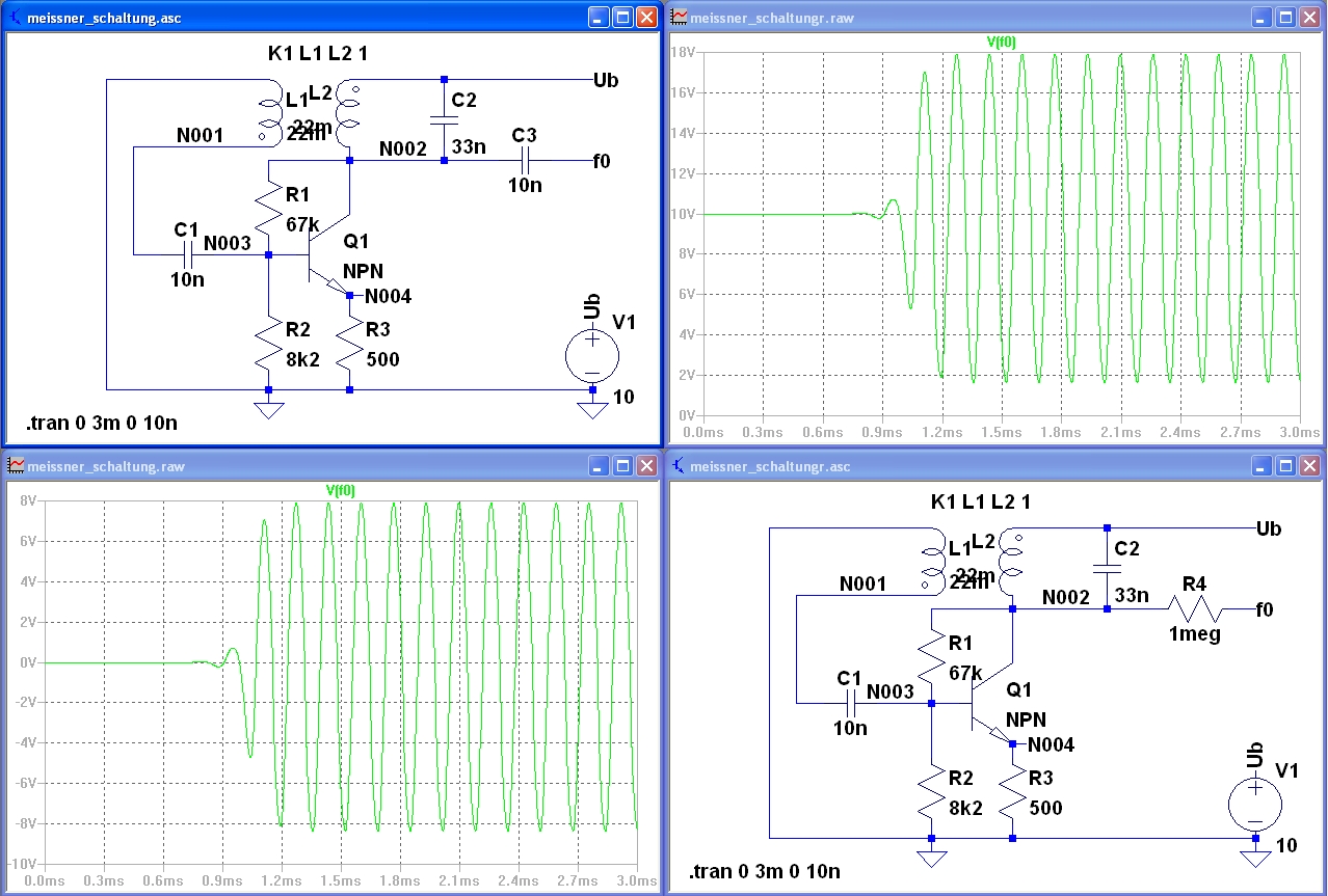

So, hab den Meißner-Oszi von Wiki mal simuliert... der scheint auch
wirklich zu schwingen!
Mein Problem is nur, dass ich die Schaltung nicht richtig verstehe und
nicht weiß, wozu die ganzen Kondensatoren gebraucht werden. Da ich das
ganze als Facharbeit behandle, muss ich das aber erklären können.. gibt
es eine Möglichkeit, die Schaltung einfacher zu gestalten? (wenns sein
muss auch unter Qualitätsverlust der Schwingung)
von Michael (Gast)
Hast du dir den Artikel bei Wikipedia durchgelesen? Dann sollte klar
sein, dass C1 der Kondensator für den Schwingkreis ist und C2/C3 sind
nur Koppelkondensatoren, die nur Wechselspannung durchlassen.
Ja hab ihn eigentlich schon gelesen, hab jetzt auch die Stelle gefunden,
die du meinst. Habs mittlerweile auch kapiert (Kondensatoren haben bei
Gleichstrom einen sehr hohen, bei Wechselstrom keinen Widerstand)
Die Simulation wirft mir nun aber das gleiche Signal aus, wenn ich die
Koppelkondensatoren durch hochohmige Widerstände ersetze.. woran liegt
das?
Zum Signal selbst, wo soll ich das abgreifen?

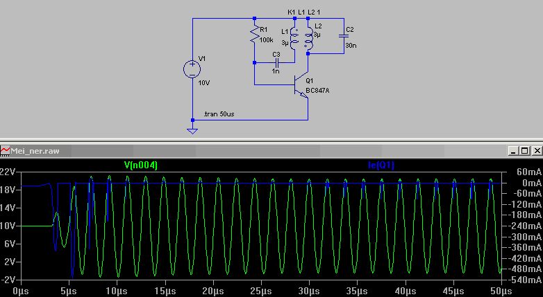

von Michael (Gast)
So in etwa ;)
>das?
Bist du dir sicher, dass das Signal "gleich" aussieht oder ist es nur
"ähnlich"? (beachte die Skalierung der Ordinate, vgl. Anhang)
Öhm, bei f0?!

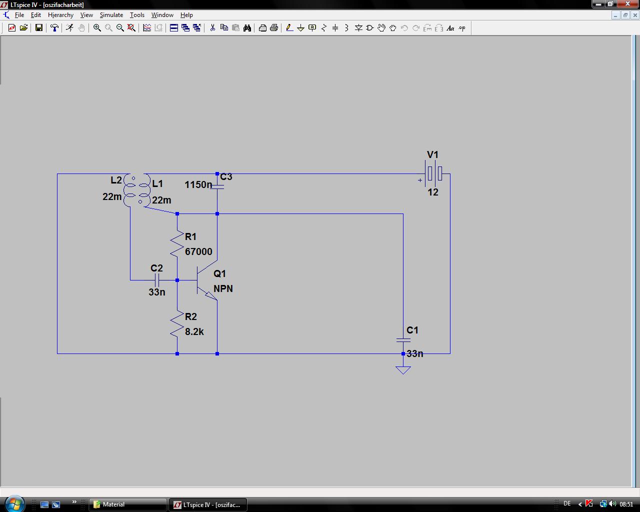

von Michael (Gast)
Ich hab meine Schaltung nach Wikipedia aufgebaut um besser vergleichen
zu können. Ich beziehe mich nun aber mal auf deine Bauteilbezeichnungen
aus dem letzten Bild:
C1: Es ist falsch den Kondensator direkt auf Masse zu legen, der
Anschluss muss/soll offen bleiben, sonst wird der Oszilator viel zu
stark belastet und die Spannung bricht ein.
C3: Warum hier 1150nF und nicht 33nF?
Rx: Der Emitterwiderstand, ich nenn ihn mal Rx, fehlt. Warum eigentlich?
Um hier weiter zu machen: Wie sind denn deine Kenntnisse? Mir scheint
hier mangelt es deutlich und du scheinst mir mit der Aufgabe ein wenig
überfordert zu sein. OK, sowas kann ja schonmal vorkommen aber manche
Dinge sind doch erhebliche Schnitzer, vgl. z.B. C1.
Meine Kenntnisse: LK Physik 12. Klasse. Es fehlt mir an
Elektrotechnikwissen.
C3: 1150nF ergibt mit ner Spule mit 22mH eine Frequenz 1000Hz. Es sollte
am Schluss ein Frequenzgenerator rauskommen und ich suche im Moment noch
empirisch nach passenden Bauteilen^^
Warum der C1 direkt auf der Erde liegt, hat auch damit zu tun, dass ich
nicht weiß wie man die Schaltung aus Wikipedia verstehen soll, hab die
Schaltung aus Wikipedia einfach so verändert, dass sie in meinen
unerfahrenen Augen Sinn gemacht hat^^ Ich kenne das nicht, dass man den
Stromkreis offen lässt, deswegen hab ich das vorhin nachgefragt.
Der Emitterwiderstand fehlt auch, weil ich testen wollte was das für
eine Auswirkung auf die Schwingung hat (Es hätte ja eventuell möglich
sein können, die Frequenz mittels eines Potis zu verändern, hat aber
nicht funktioniert.) Deswegen war der Screenshot etwas blöd gewählt^^
Ja, ich bin schon etwas überfordert mit der Aufgabe, aber ich hab noch
ca. ein halbes Jahr Zeit und will dabei ja was lernen... Kann mich auch
leider nicht mehr umentscheiden.
Liebe Grüße
David

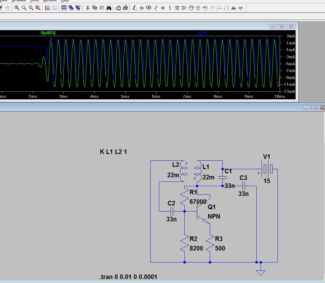

So müsste die Schaltung stimmen. Ist C1 ein Glättungskondensator?
von B e r n d W. (smiley46)
Meiner schwingt auch!
Gruß, Bernd
> Gruß, Bernd
Sieht echt gut aus :)
C1 auf Masse würde die Schwingung nicht belasten, sondern liegt dann
einfach parallel zu C3.
Gruss
von Michael (Gast)
Das ist Quatsch, C1 auf Masse schließt die Schwingung kurz. Die Aufgabe
von C1 ist jedoch lediglich den Gleichanteil zu entkoppeln, steht auch
im Wikibeitrag. Aber...ach, ich sag lieber nix...:rolleyes:
So, mal Updaten auf Brain 2.0: Du willst eine Schwingung erzeugen, wäre
da ein "Glättungskondensator" nicht kontraproduktiv? ;)

Signalverlauf vor und hinter C1 an (z.B. an meinem Bild oben wäre das
einmal mit C3 und einmal mit R4), dann siehst du was ich meine.
Es ist kein Quatsch, sondern korrekt. Die Versorgung (bzw. die üblichen
Entkoppelkondensatoren) schließen für Wechselspannung die Versorgung
kurz - ja, auch dazu sind sie da!
Und genau deshalb läge C1 dann parallel zu C3 und beeinflusst direkt die
Frequenz.
Das ist so, und auch in einer Simulation direkt so nachweisbar.
von Michael (Gast)
>...Die Versorgung (bzw. die üblichen
Öhm, wie meinen?
Also wenn ich den Knoten f0, die "offene" Seite von C1 also, an Masse,
meinen Bezugspunkt, anklemme schieße ich das Signal nicht kurz (zur
Erinnerung: An Knoten f0 lieg das Signal an, das interessiert)? Ja ne,
is klar. Das ist wieder E-Technik vom anderen Stern.
von HildeK (Gast)
Nein, nur ein Missverständnis zwischen dir und mir.
Natürlich, wenn du an f0 auskoppelst, schließt man das nicht nach Masse.
Aber, wenn du f0 auf Masse legst, so wird der Oszillator mit geringerer
Frequenz weiterschwingen und du wirst direkt am Kollektor weiterhin dein
Signal in voller Amplitude messen. Das hatte ja David Röder in seinem
Bild von 8:59 drin.
Wenn du wechselstrommäßig die Schaltung umzeichnest, so wird aus der
Versorgung ein Kurzschluss. Und damit liegt C1 parallel zu C3.
