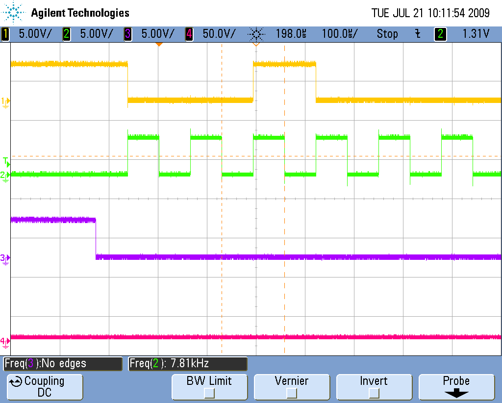

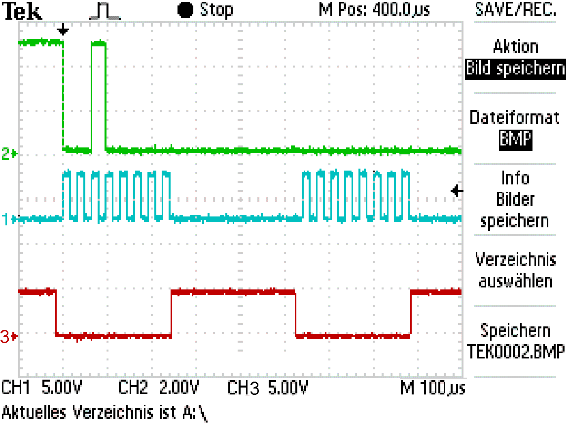

folgendes problem, steuere den ad 9833 mit einem at mega 8535 an.
über spi. im anhang ist ein skop bild, von der signalform.
am ausgang des ad kommt kein signal.
kann mir jmd sagen wiso?
kommen die signale falsch??

blauer frequ.gang: takt
rot: fsync
grün: signal
von Michael (Gast)
Lies doch mal das Datenblatt richtig!!
Insbesondere den Teil wo es um das SPI Interface geht ....
Da steht:
"After FSYNC goes low, serial data will be shifted into the device’s
input shift register on the falling edges of SCLK for 16 clock pulses.
FSYNC may
be taken high after the 16th falling edge of SCLK, observing
the minimum SCLK falling edge to FSYNC rising edge time, t8."
Du hast das FSYNC nach 8 Bit und nicht nach 16 bit wieder auf High
gezogen.

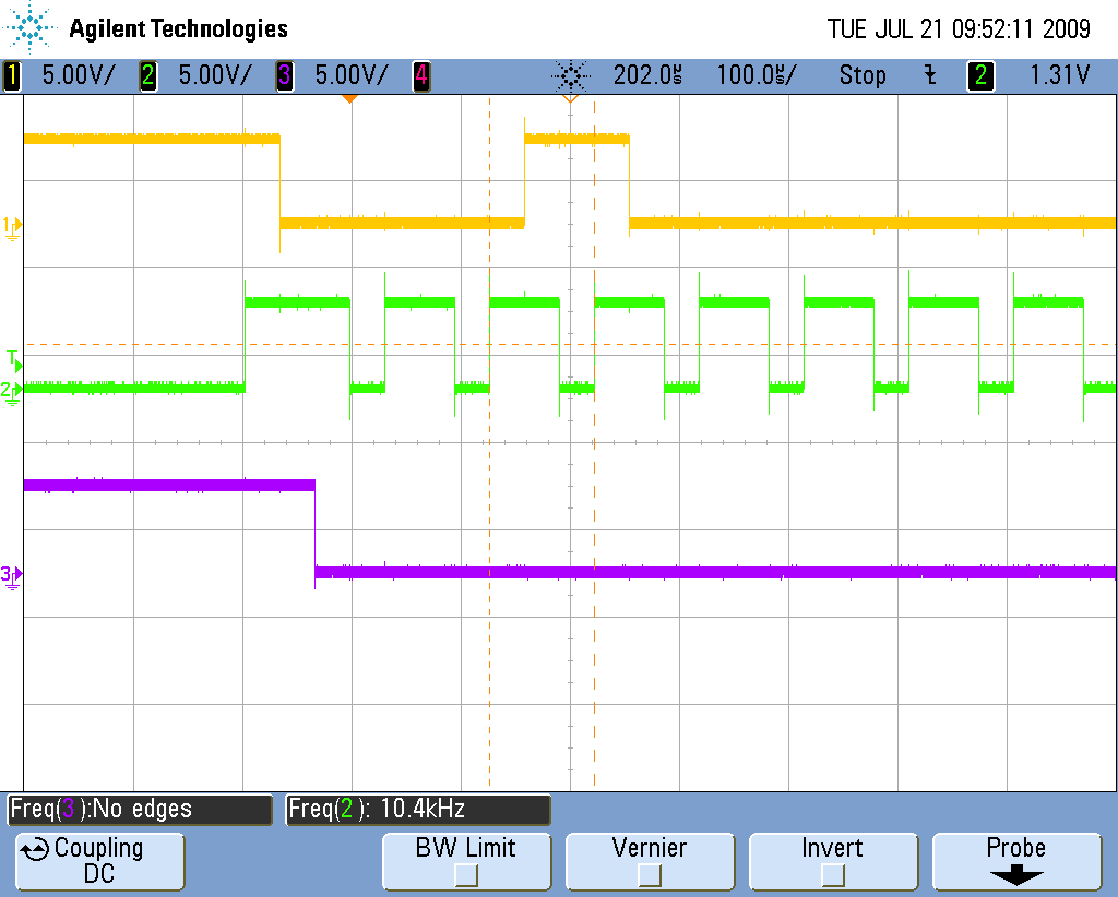

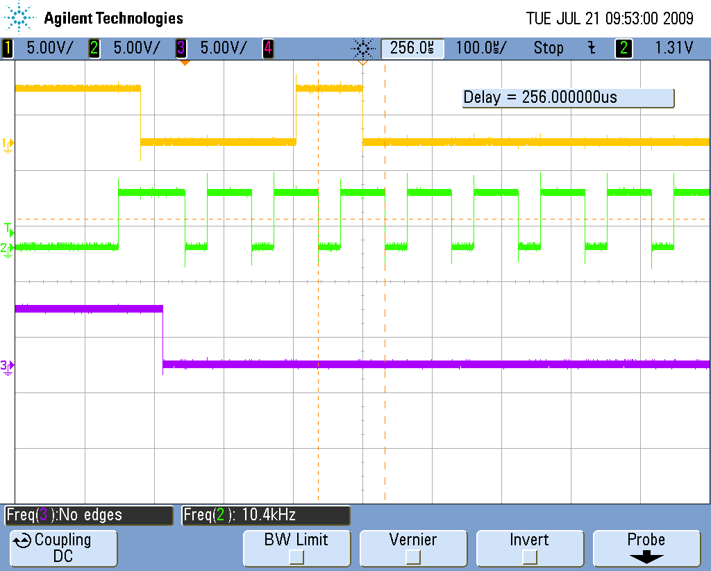

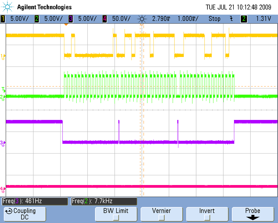

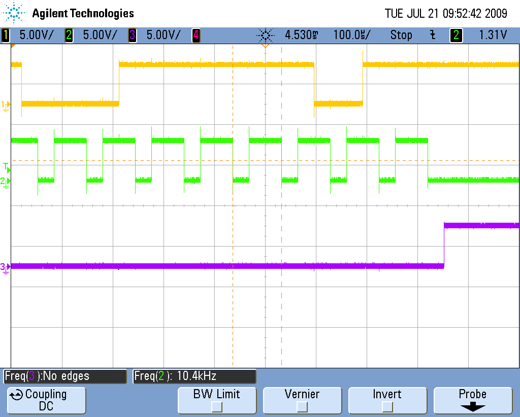

von Christoph (Gast)
Ok, eine neues Problem ist aufgetreten, einmal steuere ich den AD9833
mit einer selbst geschriebenen Spi architektur an, und beim 2. mal mit
der internen des Avr(den Fsync fehler habe ich natürlich behoben, jedoch
funktioniert es leider immer noch nicht.) Wenn ich die SPI mit meiner
selbstgeschriebenen Architektur ansteuere funktioniert alles
reibungslos, auf den von AVR programmierten SPI teil, im anderen
Programm reagiert der Dsp jedoch nicht.
ich habe die Signalverläufe vom  oszillosSkop im anhang, beide sehen
sehr ähnlich aus.
Die 1. beiden hochgeladenen Bilder zeigenden Signalverlauf des
Programmes das fuktioniert(einmal den anfang hochaufgelößt, und einmal
das Komplette Signal). Die beiden anderen Bilder zeigen den
Signalverlauf des nicht funktionierenden Signales.
Vlt kennt ja jmd das Problem und kann mir weiterhelfen :)
Danke im Vorraus!
mfG: Christoph

von ::: (Gast)
Das timing diagramm des datenbattes enthaelt einige Zeiten. sind die
aller erfuellt ?
ja, es enthält die zeiten data, clock und fsync.
dafür hab ich ja die skopbilder mit eingefügt, meiner einung nach passt
das alles.
von Michael (Gast)
Stimmt nicht - Timing ist immer noch falsch!!
Du verletzt die Zweit T11 im Datenblatt "SCLK High to FSYNC Falling Edge
Setup Time" auf Seite 3 des Datenblatts.

von Michael (Gast)
Augen Auf
Dokument:
http://www.analog.com/static/imported-files/data_sheets/AD9833.pdf
Seite Drei
Ist die letzte Zeit in der Tabelle mit "T11" bezeichnet.
Dein SCL muss high sein BEVOR du die fsync von high nach low ziehst.
Wenn Du deine zwei Bilder anschaust dann ist das auch der AUGEFÄLLIGSTE
Unterschied.
