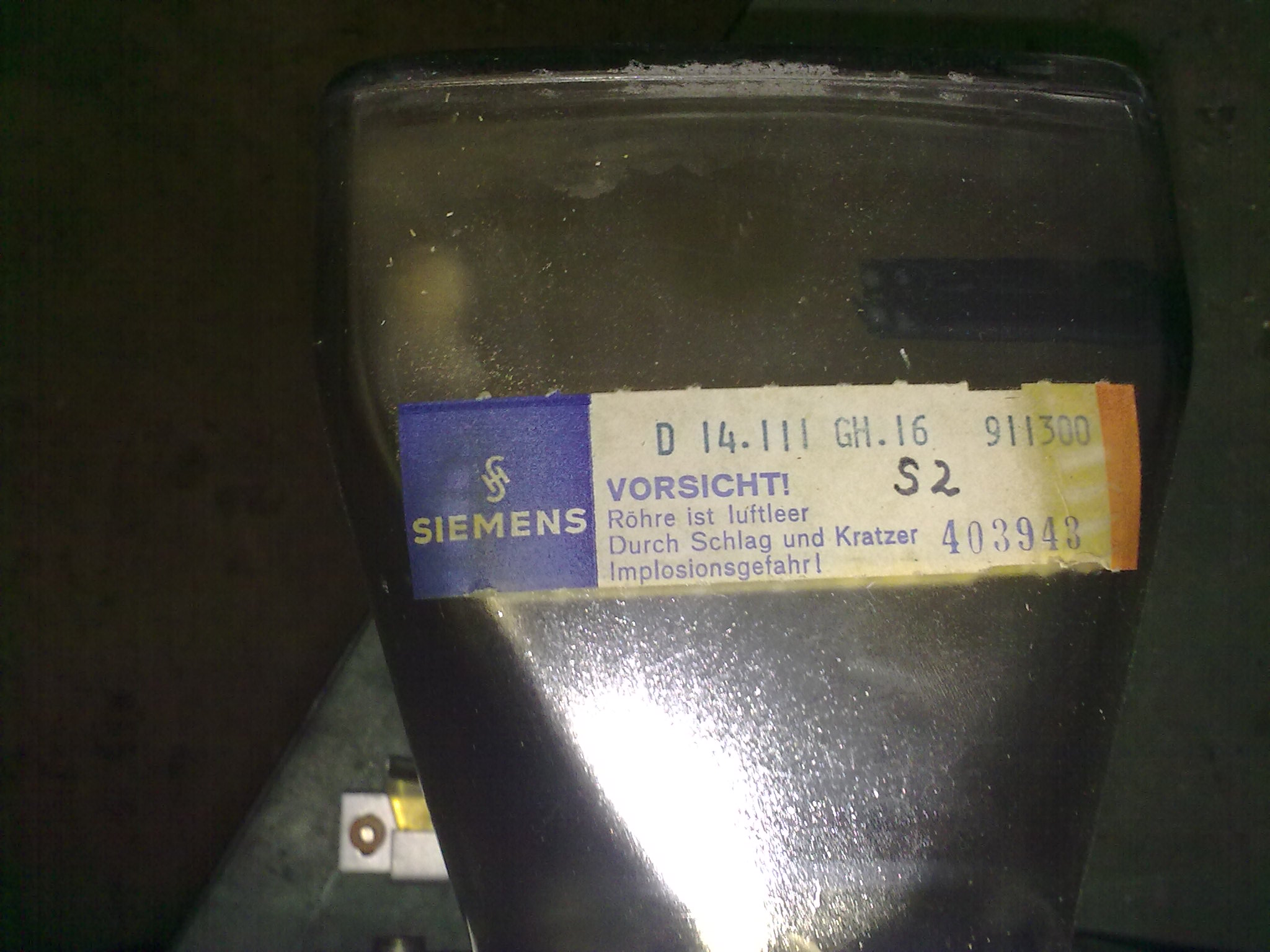

Hallo zusammen, ich habe hier ein analoges 2-Kanal Oszilloskop, stammt aus Altbeständen der SEL-Alcatel. Leider ist die Bildröhre völlig ausgebrannt, deswegen bin ich auf der Suche nach einer neuen. Die Bezeichnung: D14-111 GH16 Die Suche im Netz und mehrere Telefonate mit Firmen waren leider erfolglos. Vielleicht hat die Röhre noch jemand oder kann mir zumindest sagen, ob es passende Ersatzröhren gibt. Über jeden Hinweis bin ich dankbar. Grüße, Marc

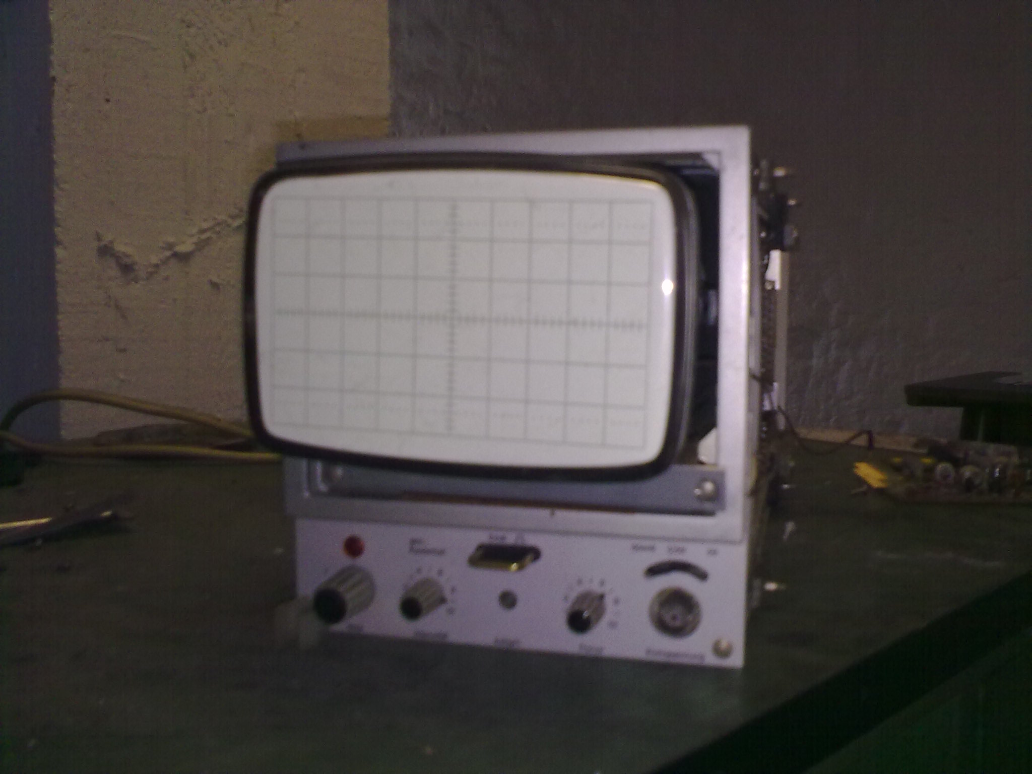

Also Singer ist schon mal abgehakt, die können nicht helfen. Bei Rosenkranz sind die zuständigen Vertriebler bis nächste Woche im Urlaub, also mal abwarten. Das blöde ist halt, daß das Gerät keine eindeutige Bezeichnung hat, weil modular aufgebaut, daher kann kaum einer was damit anfangen. Das Sichtgerät hat die Bezeichnung M 07020-A3, vielleicht kann damit ja jemand was anfangen.
Sorry für die Qualität, ist auf die Schnelle mit dem Handy geschossen und scheinbar habe ich heute keine ruhige Hand...

@Tobi Das ist mir schon klar, daß das ne Stange mehr kosten würde, die Röhre aufzuarbeiten, als ein gebrauchtes Oszi. Es ging mir vielmehr um die Möglichkeit, sowas machen zu lassen und das Interesse, ob sowas heute noch gemacht wird oder ob wir auch da (höchstwahrscheinlich) mit der reinen Wegwerfgesellschaft konform gehen. Was mit dennoch interessieren würde ist, ob jemand das Oszi von mir überhaupt kennt und das ungefähre Alter bestimmen kann.
Marc Kulhavy schrieb: > @Tobi > Das ist mir schon klar, daß das ne Stange mehr kosten würde, die Röhre > aufzuarbeiten, als ein gebrauchtes Oszi. Es ging mir vielmehr um die > Möglichkeit, sowas machen zu lassen Geht z.B. mit Firma Müter Bildröhren Regeneratorgeräten. > und das Interesse, ob sowas heute > noch gemacht wird Ja. > oder ob wir auch da (höchstwahrscheinlich) mit der > reinen Wegwerfgesellschaft konform gehen. teilweise. > > Was mit dennoch interessieren würde ist, ob jemand das Oszi von mir > überhaupt kennt und das ungefähre Alter bestimmen kann. ca. Bj. 1965 bis 1970

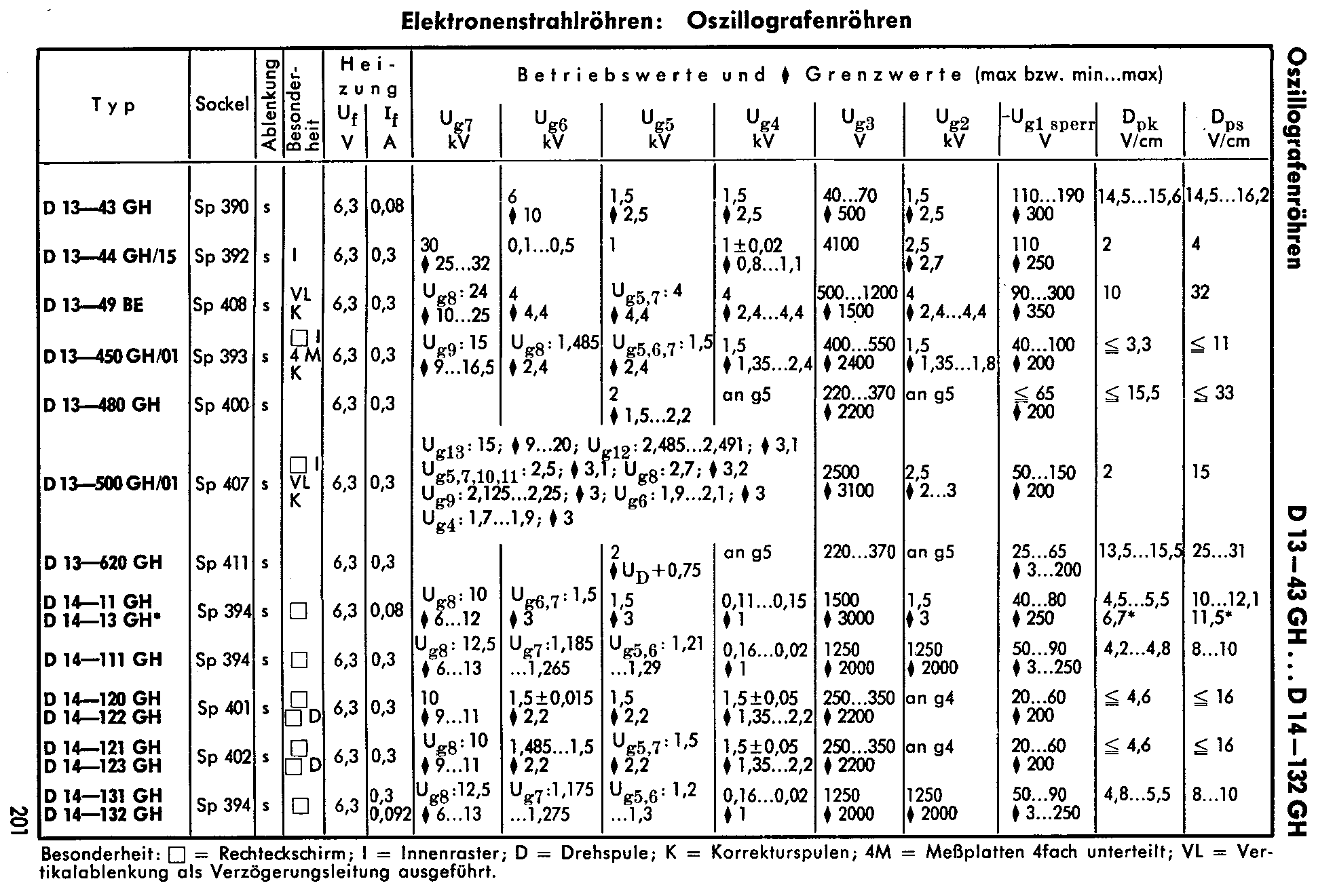

Gibt es wenigstens Datenblätter? In der Franzis RTT (Röhren-Taschen-Tabelle) von 1974 ist die D14-11GH verzeichnet, Hersteller Siemens und Telefunken
http://www.datasheetarchive.com/pdf-datasheets/Databooks-5/Document240115.pdf da steht alledings auch nicht mehr. Bürklin hat ein paar Kathodenstrahlröhren, zum Beispiel D13–27GM 126,—€ https://www.buerklin.com/gruppen/KapO/O109000.asp "Die nachfolgende Zusammenstellung umfasst eine Auswahl von Röhrentypen für Ersatzbedarf. Für hier nicht genannte Typen und Ausführungen bitten wir um Anfrage."
Buerklin ist ja schön und gut, aber leider liefern die nicht an Privatleute. Aber danke für das Datenblatt, vielleicht finde ich auf die Art und Weise ja eine passende Ersatzröhre - auch wenn mir das "Original" lieber wäre.
@Christoph Danke für die Mühe, ich werde mit den Werten mal "auf die Jagd" gehen.

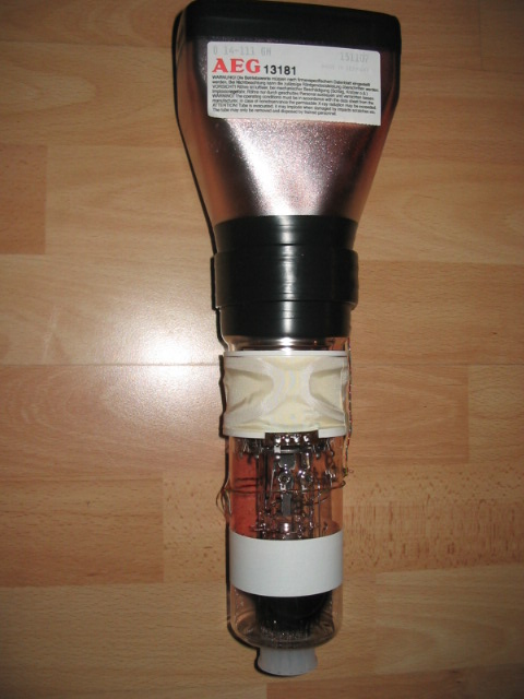

Moin Moin ich habe noch einige NEUE AEG D14-111GH Cathoden. Kannst Dich ja mal melden Gruß Pico
Moin, dann melde ich mich mal. Leider hast Du keine Email-Adresse hinterlassen, deswegen melde ich mich mal hier. Gruß Marc
Moin Moin mußte mich ja erst mal anmelden. Ich habe noch 10 x ORIGINAL AEG CATHODE D14-111 GH und 10 x ORIGINAL AEG CATHODE D12-110 GH. Ich weiß ja nicht wieviele Du brauchen kannst. Von den D12 könnte ich alle 10 Stück in einem versicherten Packet für 10,00 Euro versenden. Von den D14 leider nur 9 in einem Paket auch für 10.- Euro versicherter Versand. An was für einen Preis pro Cathode hattest Du denn gedacht ??? Schönen Gruß Pico
Hallo Michael, also ich brauche nur eine D14-111, würde aber auch 2 nehmen, wenn der Preis stimmt. Mach Du mir bitte mal ein Angebot. 10 Euro Versand sind schon mal ok. Danke und Gruß Marc
Moin Moin Bei 2 Cathoden kostet der Versand nur 7,50 Euro. 1 x Cathode für 50.- Euro + 7,50 Euro Versand. 2 x Cathode für 90.- inklusive Versand. Melde Dich Bitte mal unter pico.1@kielnet.net. Gruß Pico
