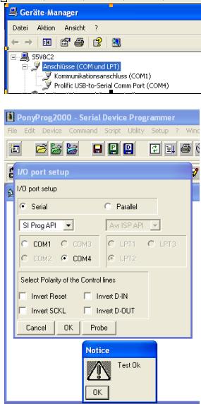

von Niels K. (niels-k)
Hier mal ein Screenshot, der die Einstellungen bei mir mit dem Profilic
zeigt. Versuche mal so weit zu kommen. Dann geht der Rest einfach
weiter.
von Hubert G. (hubertg)
Schon nachgesehen welche COM dein PC für den Adapter eingestellt hat und
den auch im PonyProg eingestellt. Gegebenenfalls im PC ändern auf 1 bis
4.
von Gast (Gast)
Hi Hubert und Niels!
COM vom PC ist 1 und ist so auch im Pony Prog eingestellt.
Kann es sein, dass der Fehler daran liegt, dass ich statt "SI Prog API"
"SI Prog I/O" ausgewählt habe? Gerade kann ich es nicht testen, werde
dies aber baldmöglich nachholen.
Soweit ich es verstanden habe, müssen für diesen Test alle Jumper
gesetzt sein, und der Prolific Adapter muss in ISP Stecken?
Danke für die Hilfe!

meinen Atmege 16 mittels USB-Seriell adapter + Programmmierkabel
beschreiben!
Jedoch kann ich bei Poniprog den COM-Port nichteinmal auswählen auf den
mein USB-Seriell Adapter hängt! Hätte auch schon versucht ihn auf COM- 2
zu legen jedoch funktioniert es auch nicht! Eingestellt hab ich SI Prog
API!
Könnte mir eventuell jemand weiterhelfen wäre sehr dankbar!
mfg
Julian
Dieser Programmer funktioniert zusammen mit einem USB-Seriell-Adapter
nicht, oder nur mit Programmierzeiten von 20min aufwärts. Das einzige
was gerade noch geht ist Fuses auslesen. Beim Fuses schreiben würde ich
schon Magenschmerzen bekommen.
In meinem PonyProg kann ich bis COM4 einstellen, getestet mit einem
USB-Adapter. Eventuell eine neue Version herunterladen.
Wenn du sonst keine echte Serielle Schnittstelle hast besorge dir diesen
Programmer  www.ullihome.de/index.php/Hauptseite#USB_AVR-Lab
von Christian U. (z0m3ie)
Das Lab kann man übrigends auch als USB Seriell Wandler verwenden so das
es beide Probleme erschlägt.
