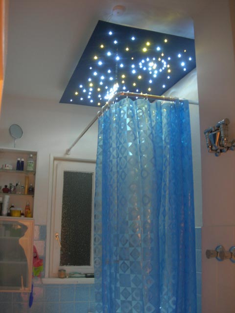

Ich habe bereits einen Sternenhimmel gebaut.
64 Leds an 8 Schieberegister 595.
Der verwendete Mega8 schafft es bei ~11Mhz leicht, die 64 Leds mit
Software-PWM un 64 Helligkeitsstufen anzusteuern.
Ich habe einen parametrisierbare Formel für das Flackern der Leds
benutzt. Jede Led durchläuft 2 Zyklen: Hell - Dunkel.
Für jeden Zyklus bestimmt ein Zufallszahlengenerator jeweils
    Dauer
    Helligkeit
Wobei sich beide Parameter jeweils nach einer linearen Gleichung
zusammensetzen
    Dauer = Dauerbasis + Offset * random
Durch Wahl von Basis und Offset (wobei Offset durch den zufälligen
Anteil random modifiziert wird) ist es möglich fgestzulegen: Die Dauer
des Zyklus beträgt minimal zb 10 Sekunden und wird zufällig noch um bis
zu 5 Sekunden verlängert.
Selbiges für Helligkeit.
Durch die Wahl von anderen Parametern ist es möglich eine ganze Reihe
von unterschiedlichen Charakteristikien für den Himmel festzulegen.
geringe Helligkeit aller Leds, ab und zu wird eine heller
alle Leds aus, einzelne Leds blitzen ab und zu auf
alle Leds aus, Leds blitzen in schneller Folge zufällig hell auf
gleichmässige Grundhelligkeit, einzelne Leds pulsieren in schneller
Folge

von Fabian B. (fabs)
Ich habe sowas nach dem Vorbild von dem System von kbuchegg auch gebaut.
Allerdings mit (glaube) 118 LEDs mit je 32 Helligkeitsstufen auf 1,60m x
1,20m verteilt. Das ganze wird gesteuert von einem 644 mit 20MHz, der
die LEDs über TPIC6B595 ansteuert. Das ganze hängt an einem AC-DC
Netzteil und ist steuerbar über eine Funkfernbedienung mit RFM12.
Codemässig hab ich starke anleihen bei kbuchegg, aber noch etwas
erweitert...
Bei Interesse such ich heut abend mal ein - zwei Bilder raus.
Also in der ISR wurde nur das Rausschieben an die Schieberegister
gemacht... die Neuberechnung war meiner Erinnerung nach im
Hauptprogramm.
An ein Struct kann ich mich jetzt aber auch nicht erinnern, das war
alles über Arrays gelöst.
Die ISR verbraucht bei mir trotzdem den Grossteil der Rechenzeit, darum
sinds bei mir eben auch keine 64 Helligkeitsstufen mehr.
Ich kann, bei Interesse, den Code heut abend nochmal posten... ich
müsste den noch haben.
Fabian
Man Man, alle die so riesige Zahlen an LEDs mit ihren µCs ansteuern
mögen doch bitte mit etwas mehr Info rüberkommen... wenn's machbar ist,
möchte man dazu lernen, wenn nicht, lasst das Getöne. Aber ein "Ich hab
aber nen Grösseren..." ist wenig informativ.
Anbei nochmal der Original-Code von Karl Heinz und zwei Fotos meiner
Umsetzung.
Fabian
PS: Ja, heute würde ich's wohl anders umsetzen ;-)
Ich würde z.B. Konstantstrom-Treiber statt den TPICs nehmen... die
vielen Widerstände zu verlöten war eine irre Arbeit. Es gibt da schöne
von ICs von Allegro mit 64 Ausgängen.
Evtl würde ich auch einige Sterne über POF realisieren, damit könnte man
dann mit einfachen Mitteln die "Sterngrösse" etwas variieren.
Ausserdem würde ich die Software so anpassen, dass die Sterne etwas
sanfter von einer auf die andere Helligkeitsstufe wechseln, aber dafür
braucht man mehr Stufen also müsste man sich da noch was einfallen
lassen...
Fabian
