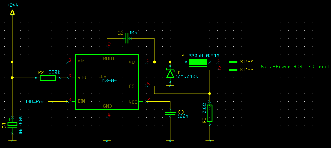

Hier noch das SCM des Reglers. Angesteuert wird der DIM Pin durch einen
MSP430 über PWM. Die PWM Spannung und alle anderen Spannungen sehen i.O
aus, so lange keine LED's dran hängen. Hänge ich die LED's ran, also
muss der Regler arbeiten, entstehen die extremen Störungen
Gruss

Ist C4 ein billiger Elko oder irgendwas richtig gutes? Das Datenblatt
empfiehlt hier einen Keramikkondensator. 10µF Elkos haben meist einen
ESR von ein paar Ohm, selbst Low ESR Elkos werden bei so wenig Kapazität
nicht unter ein paar 100mOhm kommen.
von Gast (Gast)
Ist die Zuleitung zum CS Anschluss vl. zu lang? Dann kann er sich sehr
leicht Störungen auf dieser Leitung einfangen und fabriziert natürlich
nur misyt.
Die Leitung sollte eine Länge von wenigen mm nicht überschreiten.
von reflection (Gast)
Also CS zu RSENS ist ca. 1cm lang
Den Kondensator habe ich als Elko ausgeführt, da ich keinen Keramik
Kondensator mit 10u gefunden habe. Ist aber ein LOW_ESR Elko.

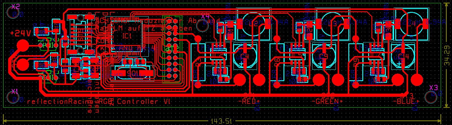

Hier noch das Layout. Dachte schon daran die Switch Frequenz runter zu
nehmen. Ich habe schon einige Schaltregler aufgebaut. Eben, dass da
immer irgendwelche Störungen drauf sind ist schon klar. Aber hier reden
wir davon, dass ich schon fast keine Signale mehr sehe mit dem Oszi, nur
noch Störungen :o( HW habe ich kontrolliert und diese stimmt mit dem
Datenblatt überein.
Gruss
Das taugt bestenfalls als Beispiel, wie man es nicht machen darf...  :-/
Ich sehe den Cin (am Pin Vin) nicht  :-o

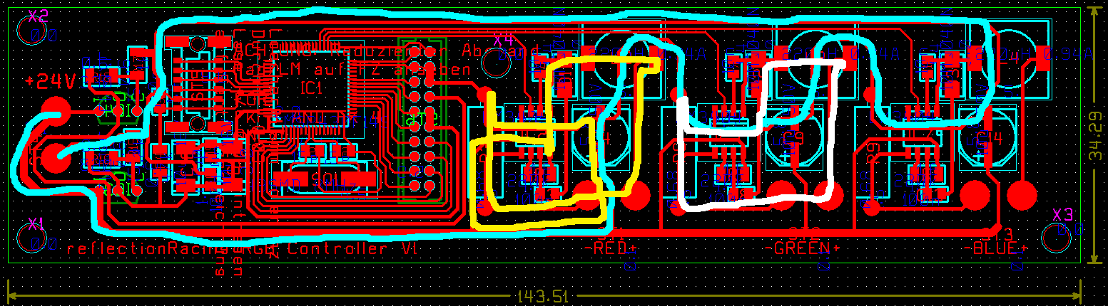

Sind das C4, C9 und C14? Falls ja:
Hast du schon mal deine Stromschleifen (Laden, Freilauf) eingezeichnet?

Das es ein BSP ist wie man es besser machen könnte ist schon klar. Da
aber wie gesagt sehr viele diesen IC auf Lochraster mit Drähten aufbauen
frage ich mich schon wieso ich sooooo extreme Störungen habe. Störungen
ok, aber gleich so heftig? Denke ein Lochrasteraufbau wäre da noch um
Längen schlimmer, oder?
Gruss
WEnn ich Dich richtig verstehe, ist die Masseverbindung der 10u
Kondensatoren das Problem, oder? Der Rest (IC, Spule, Diode....) ist ja
rel. gut geführt, oder?
Habe noch einen 10u Keramik Kondi bestellt. Hab doch noch einen gefunden
mit entsprechender Spannungsfestigkeit.
Aber wieso um himmels willen sind die Störungen überall mit drauf. Auch
auf der 3.3V Verbindung welche sich wirklich nur in der linken Hälfte
der Leiterplatte befindet? Auch die 5V werden nur bis zum Stecker
geführt. Oder streut das über die 24V Leitung rein? Spannungsregler für
uP und LCD sind LM317. Hmmmm, sollte eigentlich nur ein Versuchsaufbau
werden um einmal schnell zu testen, aber ich denke das dauert länger ;o)
Ich habe dir mal die Stromschleifen eingezeichnet:
CYAN: Versorgung zum Cin --> gigantisch
GELB: Ladephase, Mosfet ein --> gleich 2 Windungen :-o
WEIß: Freilauf, Mosfet aus
Da sieht man schön, das der Rsens miserabel platziert ist.
auch ganz unschön:
Die GND-Leitung, die unter der Spule durchfährt.

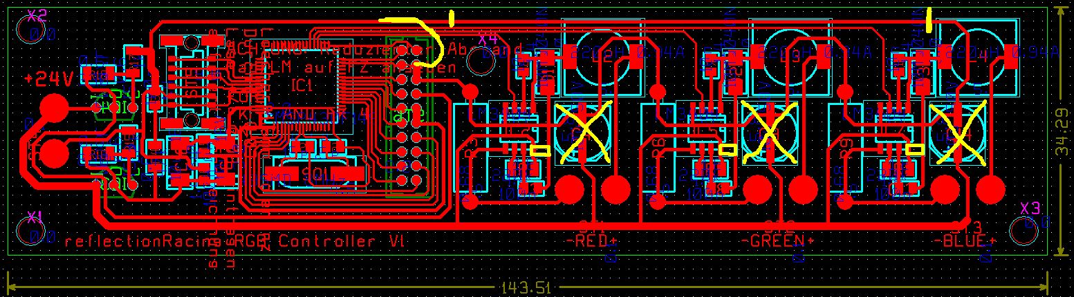

Salu zusammen
Danke nochmal für die Hilfe gestern! Konnte es am Abend testen.
Die Störungen sind schon um einiges geringer. Das Display lässt sich
ansteuern und der MSP430 stürtzt auch nicht mehr die ganze Zeit ab, kann
jetzt sogar debuggen, was vorher wegen Störungen nicht funktionierte.

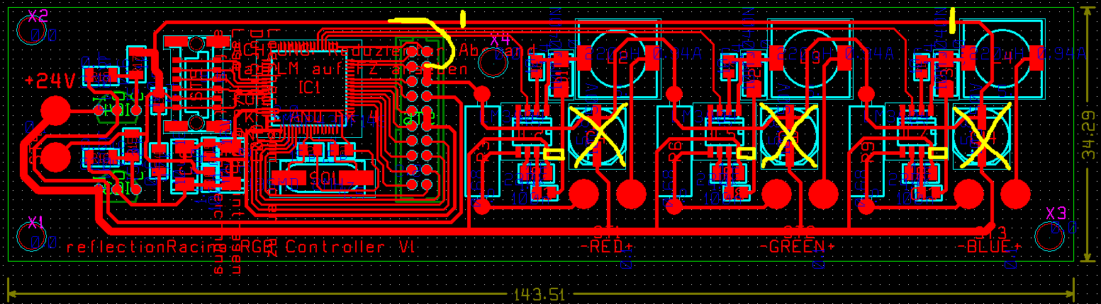

Ich habe es so gemacht wie im Screenshot angehängt. Habe die Elko durch
keramische Kondensatoren getauscht. Dann habe ich die obere Masseleitung
an zwei Stellen aufgetrennt und eine neue Verbindung (kurz) gemacht.
Sieht man oben links im Screenshot, die Schlaufe.
Hat noch jemand einen Tipp was ich sonst noch versuchen könnte. Die
Störungen sind zwar für die Funktion des Ganzen kein Problem mehr, aber
ich würd halt doch gerne so viel wie möglich aus der bestehenden Misere
machen ;o) Vielleicht hat ja einer noch eine Idee
Gruss reflection
