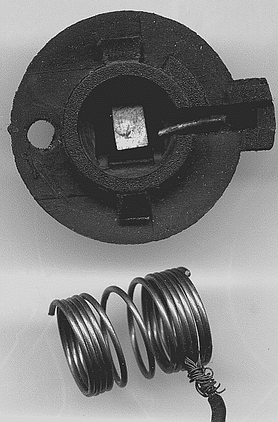

Jetzt ist mir bereits die zweite Halogenbirne am Radl nach ca 650 km Nachtfahrt verreckt - das entspricht einer Standzeit von nichteinmal 40 Stunden. Beschriftung: Philips HPR60 HS3 6V / 2,4 W ~~~~ K76442 G3 Germany <>< Zu Beginn leuchteten sie schön hell, was aber bald rapide Nachließ und dann als trübe Funzel plötzlich und natürlich immer im unpassendsten Moment mit Totalausfall endete. Gemeinsames Merkmal: Beide Birnen haben den bekannten schwarzen Flecken über der Glühwendel im Kolben. Der Saft kommt aus einem Nabendynamo und hinten ist ein Dioden-Rücklicht mit Standlichtunktion. Die Spannungsverhältnisse in der Lichtanlage habe ich zwar nicht nachgemessen, aber es spricht absolut nichts dafür, daß sich da im verganenen halben Jahr irgendwas in Rüchtung höhere Spannung verschoben hat. Ich tippe, es sind keine Halogenbirnen, sondern entweder Ausschuß, oder gar Plagiate. Hat jemand ähnliche Erfahrungen?

So, jetzt habe ich mit meinem Billig-DVM die Spannung an den Klemmen des Scheinwerfers mit neuer Birne gemessen (Meßbereich 200 V~, weniger kann das Teil nicht). Angezeigt hat es 5,5 V bei 20 km/h - also werden die Begrenzerdioden ja wohl tun, was sie sollen...

Bei allen Fahrrädern, bei denen ich mir das bislang angesehen habe, enthält der Dynamo keinerlei Begrenzung. Unbelastet erzeugt der ganz erstaunliche Spannungen. In der Lampe hingegen erkennt man i.d.R. das zur Spannungsbegrenzung verwendete Bauteil (was auch immer das sein mag). Und ich schrieb ja schon > Ohne eine solche Begrenzung erzeugt ein Nabendynamo auch > locker belastbare 12V -- ich habe probeweise mal eine 12V/5W- > Birne an meinem Nabendynamo betrieben, was bei meiner Fahrweise > problemlos funktioniert. was die These der im Dynamo verbauten Spannungsbegrenzung recht eindeutig widerlegt. Eine 12V-Birne an 6V ist eindeutig zu funzelig, als daß man damit etwas anfangen könnte. [Nachtrag] Interessant ist das hier: http://enhydralutris.de/Fahrrad//Beleuchtung/node102.html
Rufus t. Firefly schrieb: >> > besteht AFAIK aus zwei antiparallel geschalteten Zenerdioden ... >> >> Glaube ich nicht, denn damit würde die Spannung auf untaugliche +- 0,7V >> begrenzt. > > Da hast Du natürlich auch wieder irgendwie recht. Dann einfach antiseriell, dann hat man eine Begrenzung auf die Zenerspannung + 0,7V. >> Angezeigt hat es 5,5 V bei 20 km/h - also werden die >> Begrenzerdioden ja wohl tun, was sie sollen... > > Nun, das kann man jetzt annehmen. Wenn Du Deine Messung auch noch bei 15 > km/h und 25 km/h (oder mehr) wiederholen könntest, bestünde Gewissheit. Nicht wirklich: Denn wie schon gesagt, verhält sich ein Dynamo näherungsweise wie eine Stromquelle. Das heißt, selbst ohne die Begrenzungsdioden, ist die Spannung nahezu unabhängig von der Geschwindigkeit, solange die Last vorhanden ist. Schön beschrieben ist das bei dem Link auf dieser Seite: http://de.wikipedia.org/wiki/Fahrraddynamo Nur im Falle eines Ausfalls des Scheinwerfers, würde die Spannung ohne Begrenzung stark ansteigen. Diesen Fall müsste man dann nachstellen (also alle Leuchtmittel aus den Lampen entfernen) und die Spannung nachmessen.
Du hast recht Rufus! Hab gerade mal beim Rose Versand nachgeschaut (das ist ein onlineshop für Fahrradzubehör) Die Lampen (egal ob für vorne oder hinten) haben alle einen Übersannungsschutz! http://www.roseversand.de/output/controller.aspx?cid=155&detail=10&detail2=2501 http://www.roseversand.de/output/controller.aspx?cid=155&detail=10&detail2=2502 http://www.roseversand.de/output/controller.aspx?cid=155&detail=10&detail2=3510 Wobei die Dynamos auch allen einen Übersannungsschutz haben!? http://www.roseversand.de/output/controller.aspx?cid=155&detail=10&detail2=2529 http://www.roseversand.de/output/controller.aspx?cid=155&detail=10&detail2=2524 Also ist "Überall" ein Überspannungsschutz drinne =)

Rechts im Bild ist die Zenerdiode zu sehen, leider vergossen, entweder eine bidirktionale ("Transzorb" oder ähnlich) oder zwei in Serie gegeneinander, das habe ich in einem anderen Scheinwerfer schon mal gesehen. Es soll speziell für Halogenbirnen aber auch ungünstig sein, mit Unterspannung zu fahren, da dann der Halogen-Kreisprozeß nicht richtig abläuft. http://de.wikipedia.org/wiki/Halogengl%C3%BChlampe#Halogengl.C3.BChlampen_.28Wolfram-Halogen-Kreisprozess.29
Danke für das Bild und die technischen Details. Warum eigentlich müssen Fahrradscheinwerfer diese professionellen Kontaktierungstechniken verwenden? Das ist doch ... Rotz. Und das nehmen erstaunlicherweise alle hin.
