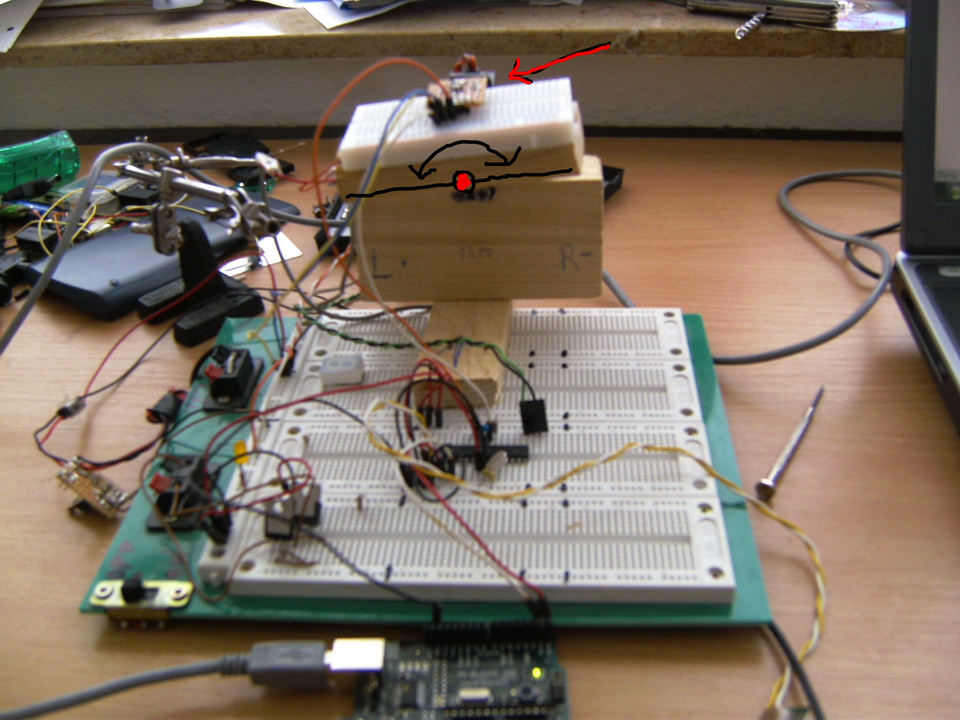

von Daniel R. (zerrome)
komme nicht weiter. Mit einem Beschleunigungs-Sensor (ADXL330) möchte
ich eine Platte immer waagerecht halten. Dazu messe ich den Wert des
Sensors einmal in der waagerechten Position, danach soll ein Servo die
Platte immer zurück in die waagerechte Position fahren, wenn der
Unterbau schief gestellt wird.
Anbei auch ein Bild damit man sieht was ich meine ^^
Der rote Pfeil zeigt auf den ADXL330.
Der schwarze Pfeil deutet die Bewegung der Platte um die Achse an.
Den ganzen unteren Holzklotz, da wo L und R dransteht möchte ich jetzt
kippen und der Servo soll nachregeln...
Habe jetzt schon verschiedene Szenarien durch.
Momentan "schwingt" das so hin und her, um die Mittelstellung rum,
regelt aber nach.
Mit 50Hz PWM wird der Servo betrieben. Den ADXL330 lese ich immer so vor
der Positiven Flanke der Servo Steuerung aus, dass die Bewegung des
Servos eigentlich nicht mehr mit durch den Sensor gemessen werden
dürfte.
Hat da mal einer ein paar Ideen wie man das besser realisieren könnte ?
Dachte es würde vielleicht jemand seine Idee, wie er das machen würde
posten.
Mein Problem ist maßgeblich, dass ich nur nen Beschleunigungs Sensor
hab.
Als Beispiel:
Es wird erkannt, dass ich nach rechts drehen muss, da die
Erdbeschleunigung nicht mehr senkrecht nach unten zeigt.
Jetzt dreh ich nach rechts, bis die die Erdbeschleunigung wieder
senkrecht ist.
Da ich aber in einer Bewegung bin und jetzt bremse, erfährt der Sensor
wieder eine Beschleunigung aber in die andere Richtung.
Ab jetzt wird es blöd, weil nun der Befehl an den Servo kommt fahre nach
links. Soll er ja aber nicht. Ich bin ja waagerecht...
Dieses schwing-Verhalten muss ich loswerden.

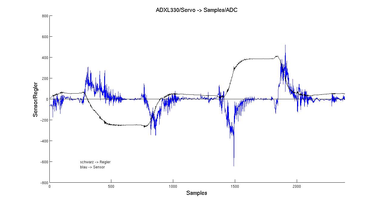

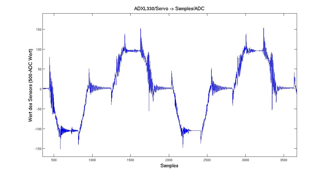

Moin.
Airbus und co werden sich wahrscheinlich eher bedeckt halten bei
Einzelheiten :)
Die Platte auf der auch der Sensor ist, ist überhaupt nicht gelagert,
sondern direkt am Servo befestigt. Das ganze wiegt aber ja auch nur ein
paar Gramm. Das mit der Lagerung lasse ich mir mal durch den Kopf gehen,
da ich auch den Servo als Störer in Verdacht habe.
Bin jetzt dazu übergegangen zum entwickeln die Steuerung auf den PC
auszulagern. Mit Matlab lasse ich mir die Daten des Sensors anzeigen und
regle danach den Servo. Dieser ist ziemlich ruckelig und das kriegt der
Sensor voll ab. Der macht teilweise Vollausschläge, wenn der Servo so
richtig Gas gibt. Denke das liegt daran, dass eine PWM Ansteuerung
denkbar ungünstig ist für gleichmäßigen Drehmoment...
Wenn das ganze so langsam läuft, dass der Servo immer kurz, wenn auch
sehr kurz stoppt, hat der Sensor Zeit sich zu beruhigen und die Daten
sind OK.
Wenn ich die Sensor Regelung irgendwie verfeinern könnte wäre mir da
schon geholfen. Langsamer machen, also Samplerate verringern bringt
nichts, da dann immer noch die starken Ausschläge dabei sind.
Werde später mal versuchen links und rechts Erkennung vom Sensor mit
Vorzeichen zu versehen und ein paar Samples zu addieren um eine Tendenz
der Richtung zu bekommen...
nach langem hin und her hab ich festgestellt das ich den PID Regler
völlig falsch eingestellt hatte.
Ich glaube auch das ein Extremwert Regler besser wäre, habe aber keine
Ahnung wie ich den in Code umsetzten soll, hat da wer Erfahrung drin?
Anbei mal die Sensor Daten, wenn der Servo nach rechts und links fährt.
Wie kann ich da die Spitzen möglichst elegant wegfiltern? Danach sollte
die Regelung wesentlich einfacher werden :)
von Matthias B. (matthias882)
Programmiere dir einen Ringbuffer für sagen wir mal 32 Samples. Ein
neues Sample schmeißt praktisch den ältesten Wert raus.
Und dann bilde ständig den Mittelwert aus allen Samples im Buffer. Alle
Werte addieren und dann durch anzahl der addieten werte dividieren.
(möglichst 2er-Potenzen als Anzahl der Werte verwenden sonst ist die
division zu rechenaufwändig)
Sollte die schmalen Spitzen relativ gut ausfiltern...
so es läuft zufriedenstellend, zumindest mit diesem kleinen Modell.
Der Regler läuft jetzt mit ~1KHz und die Regelstrecke mit ~50Hz.
Anbei ein Bild der Daten. Man sieht schön, wie der Regler gegen den
Ausschlag des Sensors regelt. Wenn der Sensor sich der waagerechten
nähert, also Wert um 0, regelt der Regler zurück. An diesem Punkt sieht
man die Gegenbeschleunigung vom bremsen. Das Bild zeigt: Kippen nach
rechts, zurück zur Mitte, dann nach links und zurück zur Mitte.
Genau durchstiegen wieso das jetzt so gut geht hab ich noch nicht...
Danke soweit.
Grüße Daniel
PS: Sensor ist auf Drehachse. Gefiltert is momentan nix mehr, geht
offensichtlich auch so ?!?
