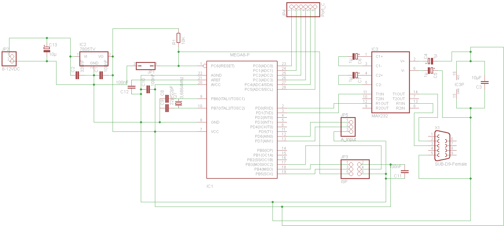

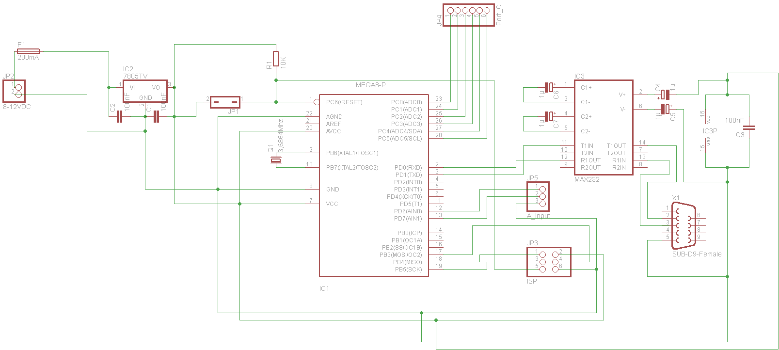

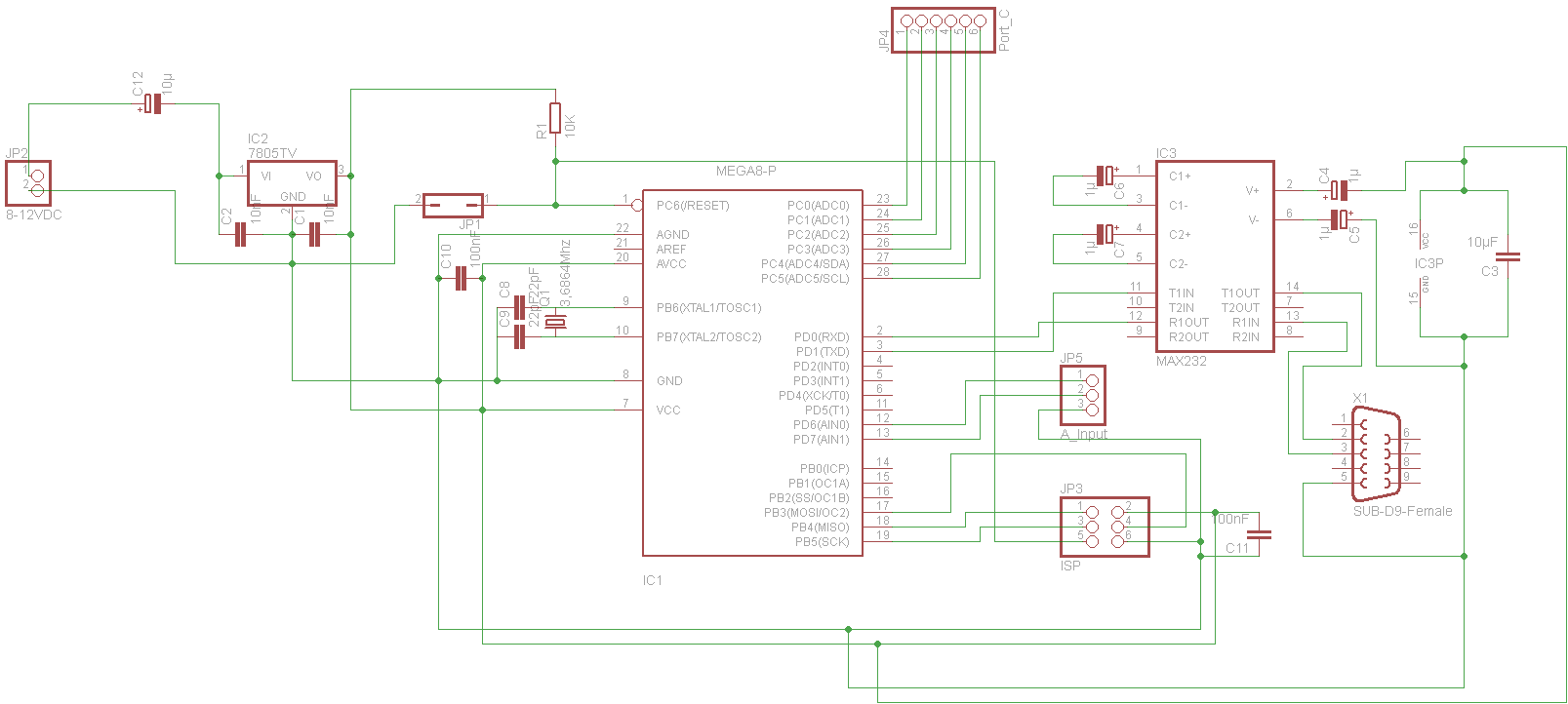

Hi, könntet ihr bitte einen Blick über meinen Schaltungsentwurf werfen. Zum Hintergrund der Schaltung. Möchte die Platine als Testboard nutzen. An den herausgeführten Port_C möchte ich über 1-wire mehrere DS1820 anschließen. Den ganzen Port habe ich nur für mögliche abweichende Verwendung des Boards nach außen geführt. Dies gilt auch für die beiden Analogeingänge. Ich möchte, dass der MC mir im fertigen Aufbau die Kennung und die aktuelle Temperatur der DS1820 über die serielle an meinen PC schickt. Die DS1820 werden jeweils einzeln auf kleine einzelne Platinen gelötet und später mit dem Board verbunden. Solltet ihr Fehler finden, bitte ich euch mir diese mitzuteilen. Den Aufbau möchte ich später auf einer Lochrasterplatine aufbauen, da es mir nicht möglich ist die Platine selbst zu ätzen und mir der Aufwand für eine gefertigte Platine zu groß ist. Vor allem die dadurch entstehenden Kosten.
Hallo, ich würde etwas größere Stützkondensatoren am Längsregler vorsehen. Braucht der externe Quarz kein Kondensatoren (22pF) ? Die Funktion des Jumpers JP1 ist mir auch nicht ganz geheuer - besser nen Taster nach Masse für den Reset !? Evtl. noch Abblockkondensator (100nF) am µC zwischen VCC und GND. Und am ISP zwischen 2 und 6 Gruß
22p KOndensatoren an XTAL1 und 2 fehlen. 100n an VCC und AVCC fehlen
Du hast die 100nF Kondensatoren an der Versorgungsspannung von jedem Chip vergessen. Evtl aucho noch nen kleinen Elko am 7805. Und dein Quarz wird nicht schwingen, wenn du nicht an jeder Seite einen 22pF Kondensator gegen Masse einfügst. mfg
Allgemein solltest du öfter die Symbole GND und VCC verwenden. Beim Quarz fehlen die Kondensatoren gegen GND (ca. 18pF). Je nach verwendeten Spannungsregler müsste am Ausgang des Reglers eher ein Kondensator um die 10uF sein. (Musst du ins Datenblatt schauen, falls noch nicht geschehen.) Falls der Jumper/Taster JP1 einen Reset auslösen soll, muss der an GND angeschlossen sein.
Vergiss F1, mach an den Quartz Kondensatoren dran, nimm die 100nF nicht für IC3 sondern den AVR und nimm für IC3 lieber 10uF, schliesslich laedt er auch 1uF Kondesatoren auf. Aonsten hoffen wir, daß das Layout nicht soe ein Spaghettihaufen ist wie der Schaltplan.
Hi, ja super, danke für die vielen Beiträge. Werde eure Tips nun in den Plan einarbeiten und ihn dann erneut posten. Ja das mit dem Spaghettisalat... Ist meine erste Datei in Eagle und das mit den schönen Abbruchkanten für GND und VCC hab ich leider noch nicht so raus :) MfG

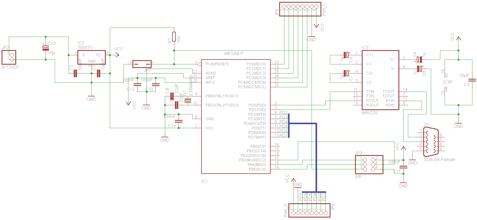

Hi, habe nun eure Ratschläge umgesetzt. Könntet ihr bitte nun nochmal drüberschaun?
So wie C12 eingezeichnet ist, wird die Schaltung nicht funktionieren. Der muss zwischen Vin und Gnd. Evtl no nen 100nF an AREF.
Alles etwas unübersichtlich. Wie schon gesagt wurde, öfter mal VCC und GND verwenden und somit Funktionseinheiten aufteilen. Und für den Reset würd ich nen Taster nehmen, z.B. 10-XX
Wenn du an zwei Leitungen ein Vcc Symbol anschließt, dann sind diese automatisch verbunden, auch ohne "grüne Leitung" dazwischen. Mit Gnd ist es analog. Macht die Sache wirklich übersichtlicher. Rein von der Schaltung her sollte es aber jetzt passen. mfg
Hi, ja vielen Dank für eire Hilfe. Das mit den vielen Leitungen find ich auch net so super. Werde das gleich mal versuchen mit dem Aufteilen.
Hi, habe das mit den Abbruchstellen mal ausprobiert. Trägt wirklich einen wesentlichen Teil zur Übersichtlichkeit bei. Vielen Dank fürs Begutachten der Schaltung. Ist die Schaltung, so wie ich sie nun gezeichnet habe fehlerfrei? MfG
Ich weiß ja nicht was du mit Portc machen willst, aber ein GND und vieleicht auch VCC Anschluß an JP4 könnte nicht schaden. Vor dem Spannungsregler am besten noch eine Verpolschutzdiode falls es möglich ist da etwas falsch anzuschließen.
Zwischen Vcc und GND vom Mega8 fehlt mir noch der obligate 100nF Die Belegung des 6-pol ISP-Anschlusses, hast du überprüft?
PD6 und 7 sind keine Eingänge zum ADC (falls du das im Sinn hattest). Das sind die beiden Eingänge für den internen Analog Komperator. ADC gibts nur an PORTC.

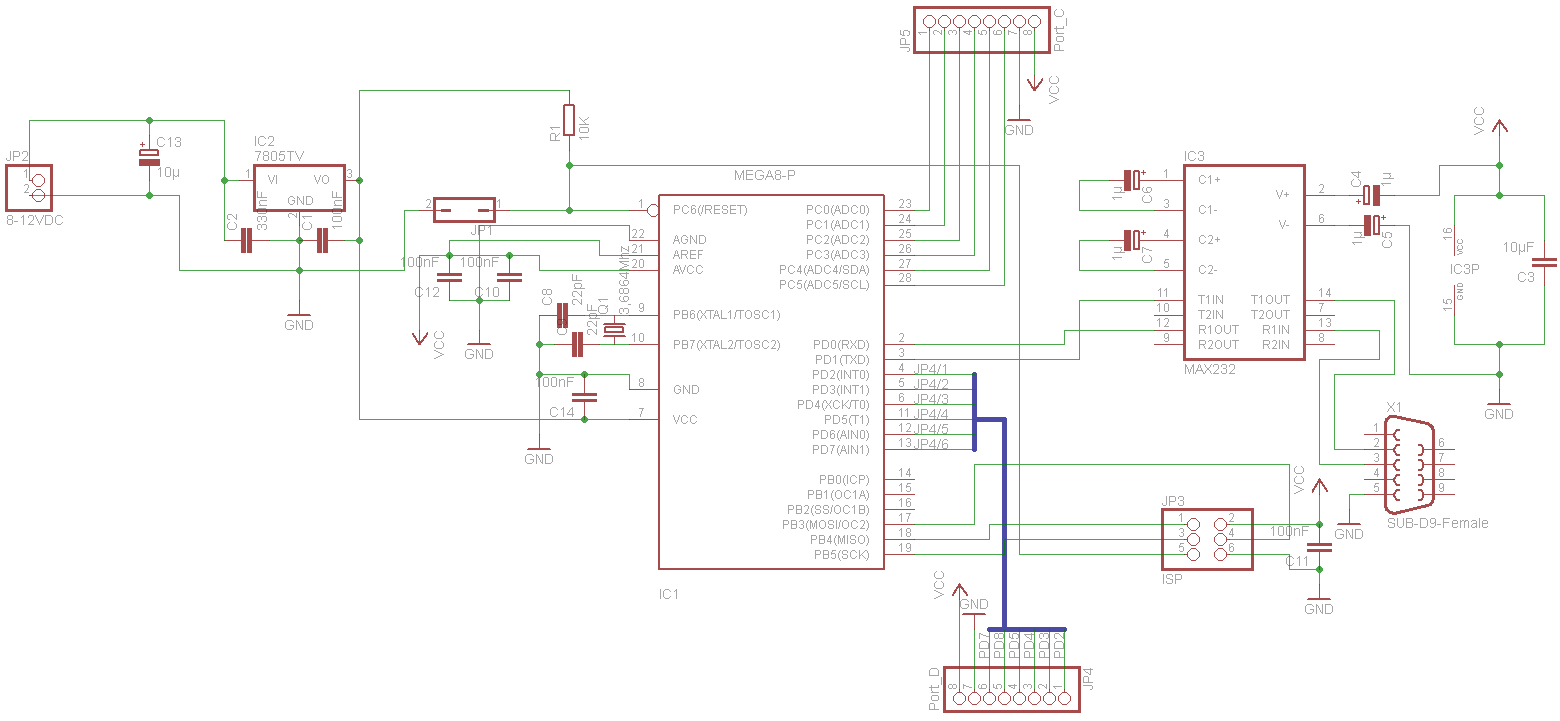

So, hier nocheinmal eine überarbeitete Version. Ja, die belegung des ISP - Steckers habe ich so aus dem AVR-Artikel übernommen und müsste dann so auch mit meinem STK500 kompatibel sein. Wegen dem 7805 habe ich nochmal im Datenblatt nachgeschaut und die Werte der Kondensatoren abgeändert. Das mit den GND und VCC Anschlüssen an den Portleisten ist auch en guter Tip gewesen. Die hatte ich noch vergessen. Den Kerko an VCC vom Atmega habe ich angebracht. Port_D habe ich dann noch auf eine weitere Pfostenleiste gelegt. Das mit dem Bus habe ich so noch nicht gemacht. Macht man das so, wie ich es gemacht habe? Habe einfach den Bus gezogen, die Ein-, Ausgänge damit verbunden und dann Labels angebracht. Bitte nochmal drüberschaun. :)
Das mit dem Bus geht etwas anders: Du musst dem Bus über "Name" einen Namen geben, der die einzelnen Leitungen enthält (z.B. "L1;L2"). Es ist auch möglich, direkt mehrere Leitungen zu definieren (z.B. "L[1..8]"). Wenn du dann mit einem Wire in diesen Bus klickst, erscheint eine Auswahl, mit welcher Leitung du ihn verbinden willst... Danach kannst du ganz normal die Labels dranpacken ;) Chris
Hi AVCC und AGND solltest du auch noch mal 100nF spendieren. MfG Spess
>Habe einfach den Bus gezogen, die Ein-, Ausgänge damit verbunden und >dann Labels angebracht. Nee, das sieht nicht gut aus. Die Labels am AVR und an der Stiftleiste sollten schon den gleichen Namen haben. Ich bin ja Kommandozeilen-Anhänger bei Eagle ;) In deinem Fall folgendes eingeben: bus pd[0..7] Bus zeichnen. Dann Net und auf den Bus klicken. Aus der Auswahlliste den Namen nehmen den du verbinden möchtest. Das Net zeichnen. Danach das Label für das Net machen.
Ja super, das mit dem Bus hat klasse geklappt. Die angesprochenen 100nF Kerkos an AVCC und AGND sind meiner Ansicht nach vorhanden. sollte an den vorhandene etwas falsch angeschlossen sein, teile mir doch bitte mit, was falsch ist. Dass die Anschlüsse am Bus die gleichen Namen haben hätte ich nicht gedacht. Wenn ich einen Schaltplan Zeichne, kommt an die Anschlüsse auch die Zielbezeichnung. Sonst noch irgendwelche Anregungen?
Hi >Die angesprochenen 100nF Kerkos an AVCC und AGND sind meiner Ansicht >nach vorhanden. Hast Recht. MfG Spess
Ich weiß nicht, wie das Netz heißt, was aus dem Spannungsregler kommt. Wenn dies auch vcc heißt, ist alles brav angeschlossen, wenn nicht, geht das VCC bis jetzt nur in den µC. Besser wäre es, wenn du es auch mit einem Label versiehst, wie du es bei den anderen auch schon gemacht hast. So wie es jetzt ist, scheint es so, als ob VCC nicht angeschlossen ist.
Das Netzwerk hieß auch VCC. Meinst du das mit dem Label in etwa so?
Ja genau, so meinte ich das. Wobei, ästhetischer wäre es natürlich, wenn vcc nach oben und gnd nach unten zeigen würden. Viele Grüße
Ok, werde bei meinem nächsten Entwurf auf die Ästhetik mehr rücksicht nehmen. Ist der Schaltplan ansonsten in Ordnung?

Zur RS232:
Da deine Schaltung kein Modem (DCE) ist, sondern ein DTE, muss eine
männliche Buchse verwendet werden und TXD auf Pin 3 liegen.
Zur Verbindung mit dem PC oder einem anderen µC ist dann ein Modem
erforderlich - normalerweise reicht ein Nullmodem: ein gekreuztes Kabel,
bestehend aus zwei weiblichen Steckverbindern.
Auch gefällt mir nicht, dass viele Leitungen auf Steckverbinder gehen,
ohne auch nur einen Pull-Up oder -Down dran zu haben - es sei denn,
alles sind Ausgänge.
Es hört sich so an, als wolltest Du direkt ein Layout machen und Boards bestellen. Aber hast Du das ganze schon mal auf Lochraster oder auf einem Steckbrett aufgebaut? Das sollte nicht so arg aufwendig sein und die groben Fehler wirst Du sofort beheben können. Wenn es keine (Klein-)Serie werden soll, würde ich den Aufwand mit dem Layout gar nicht erst treiben.
@HildeK Hi, wegen dem RS232. Habe die Belegung so hier aus dem Tutorial. Verwende die Buchse auf meinem STK500 auch um direkt mit dem PC zy verbinden. Wegen der Anordnung der I/O Pins auf Stiftleisten. Weiss noch nicht, wie ich die beschalten werde. Daher wollte ich etwaige Pullups spaeter einbauen auf der Erweiterungsplatine. @Peter Nein, Boards moechte ich keine bestellen. Auch eine Kleinserie wird das nicht. Werde von dem Board ein oder zwei hier aufbauen auf Lochraster. Habe das Layout auch eher fuer meine Dokumentation erstellt und weil ich mit Eagle noch nicht gearbeitet habe und ich es auf diesem Wege gut antesten konnte. Durch die schnelle und kompetente ilfe ist mir das auch fix gelungen. Danke dafuer nochmals. Hoffe damit sind die im Raum stehenden Fragen beantwortet. Gibt es noch weitere Verbesserungsvorschlaege?
Ist keiner der Meinung, dass von RESET ein 100nF Kondensator nach Masse gehört?
@mike Wuerde der Controller dann nicht dauernd im Reset verweilen?
also sorry, aber wenn ich den schaltplan sehe wird mir schlecht. wer soll denn da durchblicken was signal und was versorgung ist? da vergeht mir ja direkt die lust das anzusehen und auseinander zu klamüsern. was spricht dagegen den schaltplan in einer ordentlichen art und weise zu verfassen? schließlich antworten wir dir auch in einer sprache die du ohne probleme verstehst, und so ein schaltplan ist nunmal auch eine "sprache". also gib dir mal bitte mühe und zeichne das ordentlich, in etwa so wie im anhang, da ist auf den ersten blick gleich alles zu erkennen. Sehs einfach als gutgemeinte konstruktive kritik
achso, und zum thema kondensator von reset nach masse: natürlich ist der controller dann NICHT ständig im reset, und laut datenblatt sollte er auch vorhanden sein (allerdings laut datenblatt kleiner als 100nF, wenn ich mich recht erinner, aber 100nF geht auch)
