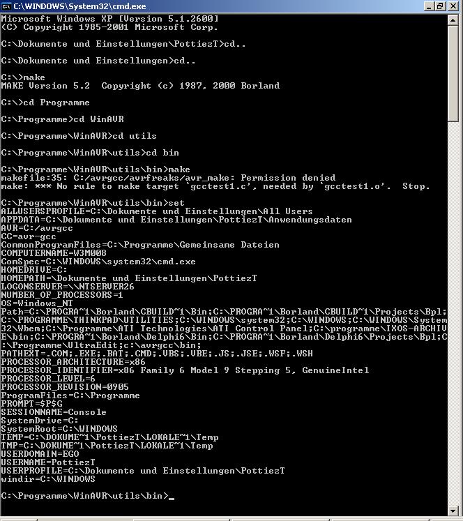

von Thorsten (Gast)
Betiebssystem: Windows XP
Habe ein Screeshot gemacht was bei make unter c:\ und unter dem Ordner
in dem ich das WinAVR installiert habe gemacht und bei dem Befehl set.
Ist als Anlage beigefügt.
Bei der Installation kamen keine Fehlermeldungen. Pfadangaben müssten
auch stimmen.
von Oryx (Gast)
Hast du winavr unter C:\programme\winavr installiert?
Ja, sieht so aus
Hast du den Suchpfad auf c:\avrgcc gelegt?
Ja, sieht so aus
Da solltest du dich wohl entscheiden
Bei mir läuft der winavr super. Der avrgcc wird wohl nicht mehr so
geflegt.
Noch was: Bei Windows-Instalationen nie mitdenken, geschweige denn,
irgendetwas eingeben. Wenn der Installationspfad C:\winavr
vorgeschlagen wird, nicht verändern. Ausser natürlich, wenn man weiss,
was man tut.
Oryx
von Dieter B (Gast)
Hallo
Trag mal unter Path folgende Werte ein und lösche die c:\avrgcc
C:\programme\WinAVR\bin;C:\programme\WinAVR\utils\bin
Außerdem hast du ja einen Borland C Compiler installiert. Benenne mal
die make.exe von Borland um. z.B. in male.old. Nur zum testen
Dann wechsele mal ins Verzeichnis
c:\programme\winavr\examples\demo
Da ist ein Test File drin. Im DOS Fenster gibst du dann mal ein
lustiges "make all" ein. Schau was passiert. Danach sollten in dem
Verzeichnis einige Dateien mehr vorhanden sein.
Dann berichte nochmal
MFG
Dieter

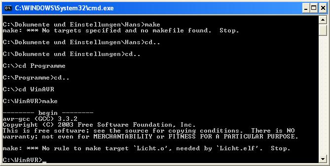

von Thorsten (Gast)
Habe es jetzt unter einem anderen Rechner genau dort installiert wo es
vorgegeben wird. Und wieder diese Einstellungen wie oben gemacht. Siehe
Screenshot. Wie erzeuge ich die Dateien: Licht.o und Licht.eof
Die Datei in der ich mein C-Code habe heißt Licht ohne irgendeine
Endung
von Dieter B (Gast)
Hallo
Die sollte aber schon "licht.c" heißen. Erstellt wird die in einem
normalen Text Editor oder halt in Programmers Notepad .
Im Makefile wird aber nur "licht" eingetragen, das ".c" hängt der
dann selber daran.
Sieht aber schon viel besser aus, dein screenshot.
MFG
Dieter
