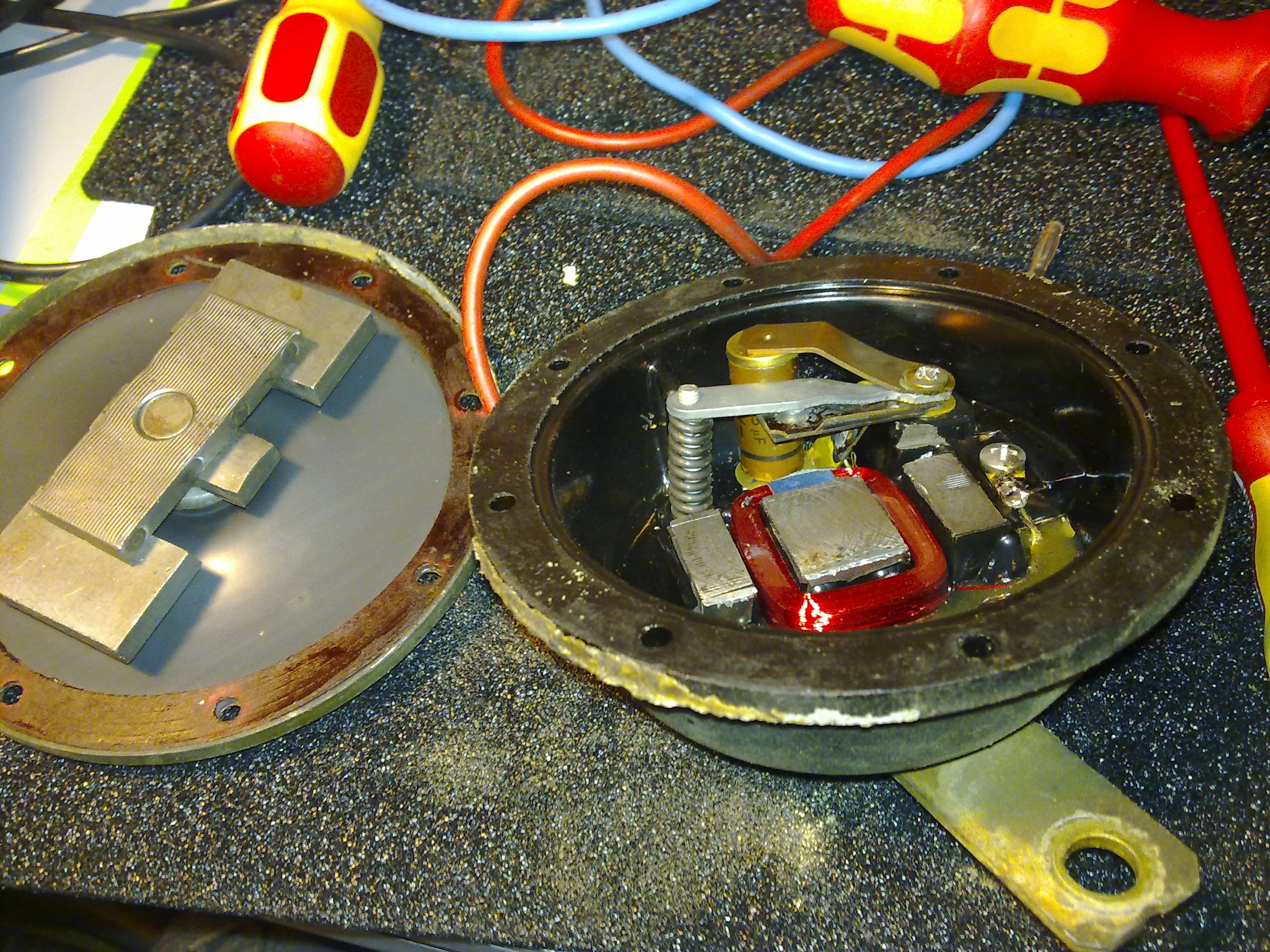

Hallo, ich habe eine Hupe aus einem Munga gebaut und verstehe nicht ganz wie es funktionieren soll. Im Anhang mal ein bild er Hupe bzw vom Innenleben. Auf dem Kondensator steht: 0,05yF, 220V Kennt jemand diese TechniK und kann das kurz erleutern? Habe den Beitrag ausversehen im Offtopic gepostet. Kann das wer löschen? Gruß Mario
Das ist ein schnöder Elektromagnet mit Unterbrecherkontakt.
>wie macht der unterbrecher auf?
Der Magnet zieht die Membran an und irgendwann
trifft der Eisenklotz auf den Unterbrecher.
Der schaltet den Magnet ab und die Membran rauscht in
die andere Richtung. Usw.
Der Kondensator dient dann schlicht der Reduzierung der Sendeleistung ;)
ahh ok. habs gesehen. Scheinbar is der Kondensator kaputt es geht nichts. was macht der? kann ich den mit nem ELKO ersetzten?
>ahh ok. habs gesehen. Scheinbar is der Kondensator kaputt es geht >nichts. was macht der? kann ich den mit nem ELKO ersetzten? Das wird nichts bringen. Vermutlich ist der Unterbrecherkontakt abgebrannt.
woran machst du das fest`? Meinst du genau die Kontaktstelle wo der kontakt gegen das Federblech drückt?
Diese stelle is noch ok, nur leicht grünspan dran, hab ich schon weggemacht
>Diese stelle is noch ok, nur leicht grünspan dran, hab ich schon >weggemacht Macht es Klack wenn du die Hupe einschaltest? Die Spule könnte auch kaputt sein. Der Kondensator dient nur zur Funkenlöschung. Müsste auch ohne funktionieren.
ne macht keine klack. die spule hat durchgang. ich überbrücks mal
Mess doch mal den Unterbrecherkontakt. Hat der noch Durchgang?
Vieleicht macht der ja auch nicht mehr auf. Dann könntest
du mal vorsichtig an der Schraube mit der Feder rumdrehen.
Hallo, der Wagnersche Hammer ist also auch schon vergessen... ;-)) Denke daran, das so eine Hupe mal locker einige Ampere zieht, wenn der Strom nicht reicht, passiert da auch nicht viel. Gruß aus Berlin Michael
nun folgendes, er mach klick, aber nich klack.( Du hastest recht, der Unterbrecherkontakt wars. der was mal richtig dreckig. Hab alles wegekrazt) Eisenkern wird also angezogen. Macht aber nicht auf. Schraube hab ich schon ziemlcih weit angezogen
6 ohm hat die spule. wennd mal den induktiven Widerstand vergisst, dann hat die hupe bei 24V 4 Ampere. ich habe 3,4A maimal. sollte langen oder?
Ich würde sie eher etwas lockerer machen.
Vieleicht hat der Kondensator auch einen
Kurzschluß. Allerdings dürfte es schwer
werden den auszutauschen.

Hallo mach den Kontakt mechanisch auf und messe die Hupe auf Durchgang. Wenn des dann keinen gibt, ist der Kondensator ok. Die Schraube muß so stehen, daß der Kontakt vom angezogenen Anker geöffnet wird, das kannst Du auch geöffnet abschätzen. einer schrieb: >>Wie ?? man kann eine Hupe auch uC betreiben ist ja wahnsinn ... > > Syntax Error Wenn schon: ?SYNTAX ERROR ;-)) Gruß aus Berlin Michael
Trotz offenem unterbrecher fließt strom. Doch der Kondensator?
Wo sollte der unterbrecher denn anschließend hingehen, bei mir geht er nirgens hin.
Hallo, Mario schrieb: > Trotz offenem unterbrecher fließt strom. Doch der Kondensator? Sieht wohl so aus. Bei der Konstruktion also wohl Tonne... Der Unterbrecher geht nirgends hin, der öffnet den Stromkreis und damit fällt der Anker wieder ab und der Stromkreis schließt wieder und der Anker zeiht an und der Unterbrecher öffnet wieder und... Also noch mit Link: http://de.wikipedia.org/wiki/Wagnerscher_Hammer Gruß aus Berlin Michael
ja schein die Konstruktion. So ein scheiß. naja. mal schauen vielleicht kann man was hinbiegen
