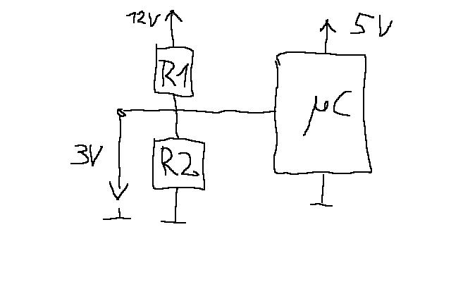

Ich habe einen Sensor, der ein Rechtecksignal mit U_high = 12V und U_low
< 0,5V ausgibt. Als maximaler Stromverbrauch wird 12 mA angegeben.
An den digitalen Eingängen dürfen wie ich der Warning im Datenblatt
(siehe Anhang) des Boards entnommen habe aber nur 3,3V anliegen. Also
dachte ich mir, ich bringe die 12V mit einem Spannungsteiler runter auf
3V.
Leider kann ich keine Angaben im Datenblatt darüber finden, welcher
Strom maximal am Pin fließen darf und somit kann ich auch den
Spannungsteiler nicht dimensionieren. Wisst ihr, wo man die Angabe
findet?

Durch die Spannungsteilerformel erhalte ich das verhältnis R1/R2 = 3
Aber wie muss ich dann die Wiederstände wählen?
Ich könnte den Widerstand des Eingangs mit dem Ohmschen Gesetz
berechnen, und dann über den Gesamtwiderstand auf die Widerstände
schließen. Ähm, aber keine AHnung, ob das so richtig ist.

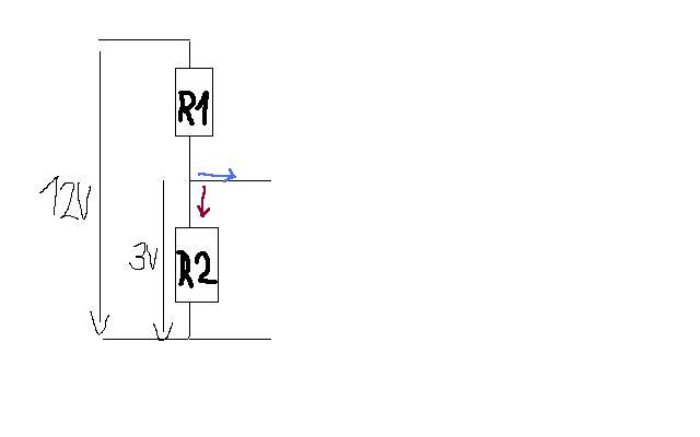

also, wie ich schon fast vermutet habe, bin ich alleine nicht wirklich
weitergekommen.
Mein Problem ist glaub ich, dass ich nicht weiß, wie der Stromkreis des
Spannungsteilers + digitalen Eingangs komplett aussieht. Also wo hängt
da z.B. noch ne Kapazität und wo noch ein Widerstand, den ich nicht
eingezeichnet habe.
Kann bitte jemand meine Skizze dementsprechend vervollständigen, ich
glaub, dann komm ich weiter.
Noch ein paar Fragen zum Post von Helmi:
> Lege einen Querstrom von ca. 1mA über den Spannungsteiler fest. Das ist
> ein guter Kompromiss zwischen Belastung des treibenden Ausgangs und
> Schaltgeschwindigkeit .
Welchen Strom meinst du damit? Den, den ich blau oder den, den ich rot
eingezeichnet habe? Einerseits müsste es der rote sein, weil du damit
den Widerstand von 3 kOhm berechnet hast, andererseits gings doch darum,
dass max. 20 mA in den Eingang fließen dürfen und man jetzt einfach mal
nur 1 mA fließen lässt.
> Das ergibt dann für den unteren Widerstand 3KOhm und für den oberen
> 9.1KOhm.
PS: Sorry, dass ich mich so blöd anstell. Aber wie gesagt, ich weiß halt
einfach nicht, wie so ne Schaltung komplett aussieht.
Eigentlich müssten es doch 9 kOhm sein. Hast du 9,1 kOhm deswegen
genommen, weil man einen 9 kOhm schwer bekommt?
> Der Innenwiderstand des Teilers beträgt dann ca. 2.2 KOhm.
Keine Ahnung wie du da draf kommst.

von Helmut L. (helmi1)
Hallo Mücke
Ich meine den roten.
Mal zum Verstaendnis:
In deinem Eingang fliesst so gesehen fast gar kein Strom. Also keine 1
oder 20mA. Was in deinem Eingang fliesst ist ein sogenannter Leckstrom.
Die Eingangsstufen heutiger IC bestehen aus MOS Transistoren und die
brauchen nun mal keinen Eingangsstrom sondern nur eine Spannung. Der
einzige Strom der in den Eingang fliesst ist der Leckstrom des Gates des
MOSFETS. Dieser Strom ist normalerweise sehr klein uA Gebiet. Das heist
fuer deinen Spannungsteiler er ist praktisch unbelastet. Also ist dein
blauer Strom vernachlaesigbar klein.
So nun zu den 20mA die in den Eingang fliessen duerfen. Damit hat es
folgende bewandnis. Die Eingangsstufen der IC sind sehr hochohmig und
damit empfindlich gegen statische Aufladungen . Wenn du jetzt ueber
einen Teppichboden schluerfst hast du dich auf einige 1000V aufgeladen.
Wuerdest du jetzt das IC anfassen koenntes du den Eingangstransistor
zerstoeren. Bei den ersten MOS IC in den 70er war das auch so der Fall.
Damit das bei heutigen IC nicht mehr passiert ist vor dem Gate des
Eingangstransistors eine Schutzschaltung eingebaut. Diese besteht
normalerweise aus einigen Diode / Z-Dioden. Diese Dioden werden leitend
sobald die Spannung am Eingang hoeher wird als die Versorgungsspannung
des ICs. Nur koennen diese Dioden auch nur einen maximalen Strom
fuehren. Und das sind diese besagten 20mA. Eine vernueftig konstruierte
Schaltung stellt die Spannung am Eingang so ein das diese Dioden nicht
leitend bleiben. Das sind wie gesagt nur Schutzdioden.
Nun zu den 1mA die Ich gewaehlt habe. Man kann den Spannungsteiler so
hochohmig waehlen das der Querstrom (rot) in die Groessenordnung des
Eingangsstromes kommt. Damit wird der Teiler aber belastet. Auch ist
dieser Eingangsstrom Temperaturempfindlich . Das heist deine
Teilerspannung wuerde mit der Temperatur schwanken.
Zu der Kapazitaet die du nicht siehst. Jeder Eingang hat intern
parasitaere Kapazitaeten. Die sind immer vorhanden. Auch deine
Leiterkarte hat sowas. Die liegen normalerweise im unteren pF Bereich.
Dein Spannungsteiler muss diese Kapazitaeten  mit umladen beim schalten.
Das braucht aber Zeit und zwar umso mehr je hochohmiger dein Teiler ist.
Das ist de 2. Punkt warum man neben den Leckstroemen den Teiler nicht
beliebig hochohmig machen kann. Die 1mA sind ein guter Kompromiss
(Erfahrungswerte) zwischen Stromverbrauch und Schaltgeschwindigkeit.
Merke je schneller man schalten will um so mehr Energie braucht man.
So isses. 9.1 KOhm ist Normwert und so genau kommt es sich hier nicht.
Grundlagen E-Technik.  Innenwiderstand eines Spannungsteilers auf den
Abgriff gesehen.
Wenn du deine Spannungsquelle mit 0 Ohm annimmst sind die beiden
Teilerwiderstaende vom Abgriff ausgesehen parallel geschaltet.
Also 9.1K || 3K = 2256 Ohm
Gruss Helmi

Ich nehme einfach die 1mA an R2 an, berechne damit R2 mit dem ohmschen
Gesetz und berechne dann wiederum R1 mit der Spannungsteilerformel. Und
das egal, ob der Sensor an einem digitalen oder analogen Eingang hängt.
Sorry, versteh ich mal wieder nicht. Wenn der Widerstand des
Spannungsteilers hoch wird, so sinkt doch nur der Querstrom (rot). Wieso
ist dann der Teiler belastet?
(dass der Widerstand nicht beliebig hoch sein darf, weil sonst die
Grenzfrequenz sinkt hab ich verstanden.)
> Auch ist dieser Eingangsstrom Temperaturempfindlich . Das heist deine
Warum dann das Ganze temperaturempfindlich wird versteh ich ehrlich
gesagt auch nicht.
> Wenn der Widerstand des Spannungsteilers hoch wird, so sinkt doch nur der
>Querstrom (rot).
Richtig !
>Wieso ist dann der Teiler belastet?
Der ist im Prinzip immer belastet. Nur wenn dein Eingang jetzt 1uA
Leckstrom hat und der Teilerquerstrom 1mA dann machen die 1uA nichts
mehr aus.
Hast du jetzt aber einen Querstrom von 10uA z.B. dann machen die 1uA
Leckstrom vom Eingang schon was aus.  10% <-> 1 Promill.
Also ein Leckstrom fliesst immer in den Eingang (nichts ist halt
vollkommen) nur sollte der Querstrom wesentlich groesser sein dann
spielt der Leckstrom keine Rolle mehr.
>gesagt auch nicht.
Leckstrome in Halbleiterbauelementen sind nun mal Temperaturempfindlich.
Und damit aendert sich die Spannung am Teiler.
> Und das egal, ob der Sensor an einem digitalen oder analogen Eingang >hängt.
Beim Analogen musst du noch beruecksichtigen das du am Eingang eine
Sample und Holdstufe hast. Waehrend der Samplezeit darf sich die
Spannung am Eingang nicht aendern. Da in dieser Stufe ein groessere
Kondensator ist muss der erstmal umgeladen werden und das dauert seine
Zeit und in dieser Zeit muss die Spannung am Eingang stabil bleiben.
Also muss die Spannungsaenderung am Eingang kleiner bleiben als die
Aufloesung des ADC sonst hast du falsche Messwerte.

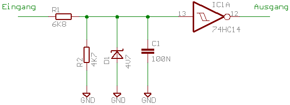

>Ansonsten zwischen jedem Spannungsteiler und Eingang einen Optokoppler
>verwenden, oder wie?
Eingang kannst du so schuetzen. Auch ein Filter gegen Stoerimpulse ist
da Eingebaut.
>Passiert wohl nicht, da die Betriebsspannung des µC 5V beträgt, die
>Eingänge aber nur 3V betragen sollen.
Wenn die Versorgung des uC 5V betraegt dann solltes du auch die
Eingeange mit 5V beaufschlagen.
Ach ich sehe schon ist ein 320F2812. Der hat aber nur eine
Betriebsspannung von 3.3V . Dann must du den Teiler in meiner Schaltung
umdimensionieren.

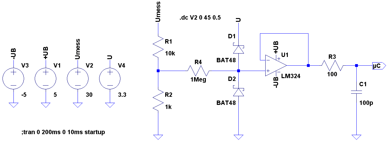

Hallo nochmal,
ich habe mir die obige Schaltung von Helmi nochmal genau angeschaut.
Leider hatte ich (mal wieder) keine Ahung, wie Helmi auf all die Werte
der Schaltung gekommen ist.
Hier mal nochmal meine Randbedingungen: ich brauche eine Schaltung, die
mein analoges Signal von max. 5V auf max. 3V herunterschraubt, damit ich
sie am ADC einlesen kann. Dieser verträgt max. 3,3V. Ein Schutz vor
Überspannung wäre also auch ganz nett.
Ich habe also noch ein bisschen die Suchfunktion bemüht und bin auf
folgenden recht hilfreichen Betrag gestoßen:
Beitrag "Spannung an µC begrenzen"
Die fertige Schaltung, die so anscheinend auch gut funktioniert sieht
dann so aus: (R4 wurde noch verkleinert, bzw. ganz rausgeschmissen)
http://www.mikrocontroller.net/attachment/38642/sch.png
Müsste quasi nur noch den Spannungsteiler anpassen.
Jetz ist mir aber leider mal wieder nicht alles klar, bzw. ich hätte
noch Änderungswünsche:
1. Kann ich einen anderen Operationsverstärker verwenden, einen mit
Masse und Versorgungsspannung? Könnt ihr mir einen raten, ich hab leider
keine Ahnung von OP?
2. Versteh ich die Verschaltung der Schottky-Dioden nicht. Warum muss
ich die zwischen GRD und Umax schalten? Komm da auch mit dem Datenblatt
nicht ganz so zurecht. Dachte eigentlich, ich hätte verstanden, wie
Dioden funktionieren...
http://www.conrad.de/goto.php?artikel=153095
Ja kannst du. OPA2340 waere ein OP für dich.
Die obere Diode wird leitend wenn die Spannung grösser wird als die
Versorgungsspannung und die unter Diode wird leitend wenn die Spannung
negativ wird. So wird zuverlässig verhindert das die Spannung am ADC
Eingang über oder unter der Versorgungsspannung zu liegen kommt.
Eine Diode ist wie ein Ventil. Sie lässt den Strom nur in einer Richtung
fliessen und in der anderen Richtung sperrt sie. Stromfluss durch die
Diode kann nur stattfinden wenn die Anode positiver als die Kathode ist.
Die Anode muss bei einer normalen Diode ca. 0.7V positiver sein als die
Kathode. Das ist die Schwellspannung. Bei einer Schottkydiode beträgt
diese Schwellspannung ungefähr die hälfte also ca. 0.3V.
Gruss Helmi
