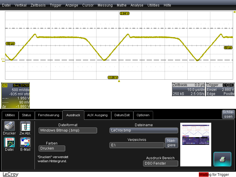

von Hans-werner M. (hanswerner)
So, hier noch das Bild. Hoffe die Einstellungen sind zu erkennen.
Ich habe den Verdacht, du machst da was mit dem range falsch :-o

Zu deinem Bild:
Irgendwie geht die Spannung ziemlich zackig auf 3,3V Vref, dann gibts
Probleme. Mir scheint da was mit dem Zählbereich im Argen zu liegen...
Probleme.
Zackig ist richtig. Sollte halt stufenweise auf die Maximalspannung
gehen und dann wieder herunter. Halt eine Dreiecksspannung. Aber warum
bleibt die Spannung eine ganze Weile auf dem Maximalwert ?

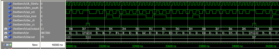

Für die Simulation wäre ein SPI-Empfänger-Modell ganz gut (welches nicht
synthetisierbar sein muß). Damit kannst Du Dir die gesendeten Daten in
der Simulation anschauen (als Liste oder Waveform) und den Fehler
eingrenzen.

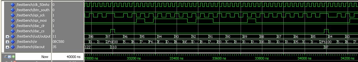

>> Willst du das?
> Ja.
Na gut, mit dem richtigen Editor geöffnet und die Zeilenumbrüche korrekt
eingestellt, sieht man das besser. Das ist soweit also korrekt...  :-/
Eigentlich sieht auch die Simulation erträglich aus...
Da sollte schon was gehen :-/

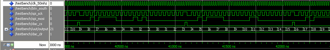

> Was soll denn das machen bzw. können ? Wie soll denn das ausschauen ?
Du baust in VHDL die Schnittstelle des DAC (aus dem Datenblatt) nach,
und kontrollierst, ob die Daten dort richtig ankommen...

Man sieht im Screenshot, dass die Daten korrekt empfangen werden...
Man könnte jetzt natürlich noch die ganzen Timingverletzungen mit in die
TB eintragen, aber weil du ein synchrones Design hast, wäre das
Overkill.

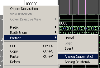

von Duke Scarring (Gast)
Übrigens, Modelsim kann Werte auch analog anzeigen (rechte Maustaste ->
Format -> Analog).
Das macht sich bei DAC-Ausgaben, FIFO-Füllständen, Zählern, Instruction
Counter etc. pp sehr gut.
Duke
> Übrigens, Modelsim kann Werte auch analog anzeigen ...
Das sieht man z.B. dort an der Waveform zur DDFS ganz hübsch:
http://www.lothar-miller.de/s9y/categories/31-DDFS
Aber aufpassen mit unsigned-Werten. Zur korrekten Anzeige muß bei
"Radix" auf Unsigned umgestellt sein. Sonst werden Werte mit gesetztem
MSB negativ angezeigt.

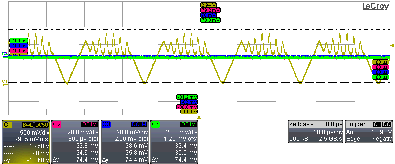

Habe noch mal gebastelt.
Hatte doch glatt die falschen Pins des Boards angeschlossen.
Wie war das noch ?
Schwarz ist Rot und Plus ist Minus ?
Nun sieht es an allen vier Kanälen so aus.
Scheint irgendwie "gedeckelt" bzw. limitiert.
Also noch kein Dreieck.

von Maik F. (sabuty) Benutzerseite
Hans-werner M. schrieb:
> Der Oszi Eingang hat 50
> Ohm.
Schonmal mit 1MegOhm probiert? Vllt liefert der DA einfach nicht mehr
den Strom an 50 Ohm für die Pegel oberhalb deiner "Begrenzung".
> Wenn ich einen 12 Bit DA-Wandler habe, kann ich doch auch 12Bit ausgeben.
Du schon, aber der ADC nicht ;-)
> Der Oszi Eingang hat 50 Ohm.
Autsch...
Der ADC hat einen maximalen Ausgangstrom von +-15mA. Also ist mit 50 Ohm
bei 15 mA*50 Ohm = 0,75V Schluss. Passt genau zu deinem Bild.
