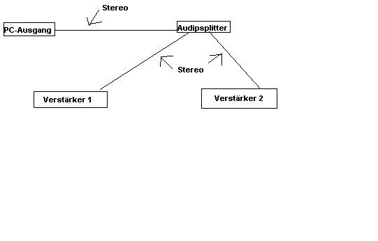

Moin liebes Forum, ich werde demnächst noch eine zweite Anlage, also Verstärker mit 2 Boxen, bekommen. Bisher hab ich mein alten "SABA RS910" direkt an meinen Frontout- Port am Pc angeschlossen. Funktioniert perfekt ;D. Jetz möchte ich aber 2 Verstärker mit dem einen Signal aus dem Frontout-Port "speisen". Ich bin mir ziemlich sicher,dass das meine Soundkarte nicht mitmacht, deswegenmöchte ich sozusagen ein Audiosplitter bauen. Auf dem Bild im Anhang hab ich das gezeichnet wie es aussehen sollte. Dabei soll der Audiosplitter das Ausgangssignal aufs Doppelte verstärken und dann auf die beiden Verstärker verteilen, also parallel. Falls ihr mir weiterhelfen könnt, bin ich wie immer sehr dankbar ;D. Mit freundlichen Grüßen Marvin K.
eine soundkarte sollte imstande sein, 2 verstärker zu treiben (immerhin kann man ja auch direkt nen kopfhörer mit treiben) ansonsten: 2 OP als impedanzwandler
Hey joejoe ;D, danke für die schnelle Antwort! Ich werds mal ausprobieren ob meine Soundkarte das hinbekommt. Hören tut man das ja schnell wenn's rauscht oder krazt. Mit OPs meinst du doch Operationsverstärker oder? Gruß zum Fuß^^ ;D Marvin
Interessante Rechtschreibung. Die Soundkarte sollte es locker tun. Normal haben Soundkarten niederohmige Ausgänge, Verstärker dagegen hochohmige Eingänge (mit Ausnahme von Eingängen für dyn. Mikros). Die Massenverkopplung beider Verstärker ist möglicherweise kritisch. Dieter

>Er meint bestimmt zwei Operationssääle. ;) vor allem mit "ää"... (die Mehrzahl von "Saal" ist "Säle"...) >Die Massenverkopplung beider Verstärker ist möglicherweise kritisch. Im professionellen Audiobereich benutzt man dafür DI-Boxen, die das Signal auch gleich noch von asymmetrisch in symmetrisch wandeln. Für reine asymmetrische Signale (Cinch, Miniklinke...) gibt es entsprechende Masse-Entkoppler. Im Car-Hifi-Bereich (Conrad, Monacor...)kann man die finden. Davon zwei an den Eingängen parallelschalten, und deren Ausgänge zu den Verstärkern führen.

Problem bei der Parallelschaltung von 2 Eingängen --->==== ist evtl., daß die Eingangskapazität des einen für den anderen als Tiefpass wirkt. Dann helfen Entkopplungswiderstände solange das Signal ausreichend groß ist.
