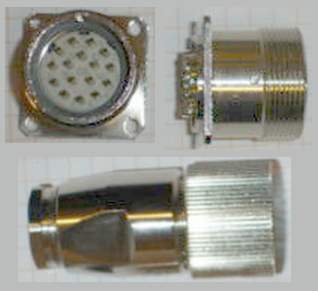

Hi, ich suche nach einer geeigneten spannungsversorgungs-verbindung zwischen einem netzteil und einem verstärker spannung wird ungefähr 30V betragen und 2A wohl nicht überschreiten. die verbindung sollte 2polig sein. als beispiel: http://feuerbacher.net/DogBreath/Chipamps/ThreeResAmp/A8.jpg das problem ich habe keinen schimmer wie man solche verbindungen nennt und finde daher nirgends etwas :? hoffe ihr könnt mir helfen
Der Steckverbinder in der Mitte sollte ein 4poliger Push-Pull Steckverbinder von LEMO sein. Das gülden glänzende sind Cinch Buchsen. Das Klobige sind Bananenbuchsen.

Also ganz ehrlich: wieso einen Stecker nehmen (XLR) der eigentlich für etwas ganz anderes bestimmt ist? Die Verwechslungsgefahr ist einfach zu hoch da es sich um sehr weit verbreitete Stecker und Buchsen handelt. Neutrik Powercon ist für 230V, auch hier Gefahr der Verwechsung, du willst dein Gerät ja nicht pulverisieren. Außerdem reichlich oversized und teuer! Weils ne Stromversorgung ist empfehle ich doch einfach die Standard-Hohlstecker die es für ein paar Cent bei Reichelt gibt. Ein genügend großer hält dann auch die 2A aus. Die sind millionenfach bewährt und mehr oder weniger Standard bei Schutzkleinspannung. Solls Qualitativ etwas hochwertiger sein empfehle ich Sub-D High Power http://www.erni.com/DB/press/1999/highres/01_3WK3_Hochstrom.jpg. In der Industrie auch sehr beliebt sind M8 Stecker und Buchsen für bis zu 60V/4A. Damit werden normalerweise Sensoren angeschlossen, hier ist die verwechslungsgefahr eher gering, ist ja kein Industriegerät. LEMO ist übrigens auch Industriekram, aber speziell für Vakuumdurchführungen gedacht, da Vakuumdicht. Diese Verbinder sind auch sehr gut, habe sie schon oft in der Hand gehabt. Das ist echte high Quality, entsprechend auch der Preis.

So etwas vllt.? http://www.reichelt.de/?;ACTION=3;LA=444;GROUP=C165;GROUPID=3240;ARTICLE=11202;START=0;SORT=preis;OFFSET=100;SID=27n0RY9awQARsAAD7LRd8468e5840d1d0ddcff8202bd0e071250d Geräte im Haushalt mit so einer Steckverbindung zu haben dürfte relativ gering sein wegen der Verwechslungsgefahr. Jeweils 2 pole parallelschalten (es gab mal Ausführungen die für 2A zulässig waren, hier steht nichts dazu).
Hi >und den dsub vermutlich auch nicht bzw. kann ich generell weder bei >conrad noch bei reichelt finden... Es gibt Sub-D mit Hochstrom-Kontakten. Reichelt: 3W3, 7W2, 13W6. MfG Spess
@wayne: Ach, sorry! Hatte echt überlesen dass du 4pole brauchst. SUB-D highpower gibts auch mit 4Pol, aber nicht im Reichelt Programm. Bei Conrad weiß ichs nicht. Wie wärs denn mit den M8 Steckern? Die sind auch echt Robust und mit Schraubverschluss. (Reichelt Katalog 4/2009- S.579) DIN Stecker würd ich nicht nehmen, wenn nur mit Schraubverschluss. Als letzte alternative kannste auch normale SUB-D nehmen, einfach immer 2 Pins zusammenfassen, zur Sicherheit. Hoffe das hilft?
