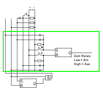

Möglicherweise geht es mit folgender Schaltung:
Jedem Kanal ordnest du ein RS-Flipflop zu. Ist der Ausgang low, schaltet
das Relais ein und aktiviert den Kanal, bei high ist der Kanal aus. Um
mit dem Flipflop das Relais zu schalten brauchst du wahrscheinlich noch
einen Treiber, aber da kennt sich hier sicherlich jemand besser aus als
ich...
Den R-Eingang verbindest du mit dem Solo-Knopf dieses Kanals, den
S-Eingang mit dem Mute-Knopf dieses Kanals. Damit kannst du dann
schonmal einzelne Kanäle schalten. Dann verbindest du den
Solo-Clear(=alle EIN)-Knopf mit den R-Eingängen aller Flipflops,
dazwischen Dioden, damit nicht jeder Solo-Knopf alle anderen Kanäle
einschaltet. Die Funktion, dass ein Solo-Knopf automatisch alle anderen
Kanäle ausschaltet, ist nicht ganz einfach, denn sie erfodert ein
weiteres Flipflop und mehrere Dioden-Netzwerke (denn schließlich soll
das Drücken der weiteren Solo-Knöpfe ja nicht den ersten Solo-Kanal
wieder abschalten). Wesentlich einfacher ist es, einen Alle-Aus-Knopf
einzubauen, welcher, wieder über Dioden, mit allen S-Eingängen verbunden
wird. Wenn du dann einen Kanal auf Solo schalten willst, drückst du erst
auf Alle Aus, und kannst dann mit den Solo-Knöpfen beliebig viele Kanäle
wieder einschalten.

von Niklas G. (erlkoenig) Benutzerseite
Den Teil im grünen Kästchen musst du für jeden Kanal einmal löten, den
Rest insgesamt genau einmal. Der Knopf ganz oben ist Solo Clear. Die
Ausgänge auf der Rechten Seite müssen mit Treibertransistoren verbunden
werden, welche die Relais für die Kanäle aktivieren. Die Relais könnten
z.B. die Mikrophon-Signale mit den Eingängen des Summierverstärkers
verbinden, sodass das Gemisch der aktivierten Kanäle an dessen Ausgang
erscheint und z.B. an einen Lautsprecher gegeben werden kann.
Tilmann I. schrieb:
> Ist das ein RS-Flipflop?
Glasklar erkannt :)
> Was macht die Schaltung unterhalb des grünen kästchens?
Sie speichert den Zustand: Drückt man einen Mute-Knopf oder den
Solo-Clear, geht der Ausgang des unteren Flipflop auf High. Drückt man
dann einen Solo-Knopf, geht die 2. senkrechte Leitung von links auf
High, und über das UND-Gatter somit die ganze linke Leitung ebenfalls,
was ein High-Signal an allen S-Eingängen der Kanal-Flipflops bewirkt und
somit alle Kanäle abschaltet(=die Flipflop-Ausgänge auf High) - bis auf
den, dessen Solo-Knopf man gedrückt hat, denn der R-Eingang ist
"stärker" als der S-Eingang, also bleibt dieser Kanal als einziger
aktiv(=Flipflop-Ausgang auf Low). Durch Drücken des Solo-Knopfes wird
aber auch der R-Eingang des unteren Flipflops auf High gelegt, sodass
dessen Ausgang kurz darauf auf Low schaltet, dann der Ausgang des
UND-Gatters auf Low geht, und dadurch das High-Signal an den S-Eingängen
der Kanal-Flipflops ebenfalls abgeschaltet wird. Im Endeffekt gelangt
also nur ein kurzer Puls an die S-Eingänge (hoffentlich reicht dieser,
um die FF's auf High zu schalten, probiert hab ich's nicht :-).
Da das untere Flipflop also auf Low ist, bleibt also auch der Ausgang
des UND-Gatters auf Low, sodass das Drücken weiterer Solo-Knöpfe kein
Abschalten der anderen Flipflops bewirkt, und mann mehrere Kanäle auf
Solo schalten kann.
> Dieser Treibertransistor interpretiert dann die High und low Signale?
... und schaltet entsprechend das Relais. Der Treiber ist nötig, da die
Flipflops (vermutlich) nicht genug Strom treiben können, um das Relais
zu schalten, aber da weiß ich nicht so genau bescheid.
> Das Programmieren würde also wegfallen, richtig?
so ist es, alles in Hardware.

Eigentlich schon. Wird solo gedrückt schaltet das Relais, wird solo
nochmals gedrückt wird es wieder ausgeschaltet. Was an der Schaltung
fehlt ist ,dass der Kanal der Solo zu hören sein soll gar nicht schalten
darf sondern alle anderen (werden gemutet). Drücke ich beispielsweise
beim Mischpult am Kanal 5 die Solotaste werden Kanal 1-4 und 6-10
geschaltet (Set). Kanal 5 muss i9n der ursprünglichen Stellung bleiben.
Wird jetzt zusätzlich Kanal 6 in Solo geschaltet darf sich am Status der
anderen Kanäle nichts ändern, lediglich Relais von Kanal 6 muss jetzt
wieder in den Ausgangszustand (reset)... Wird so etwas möglich sein?
