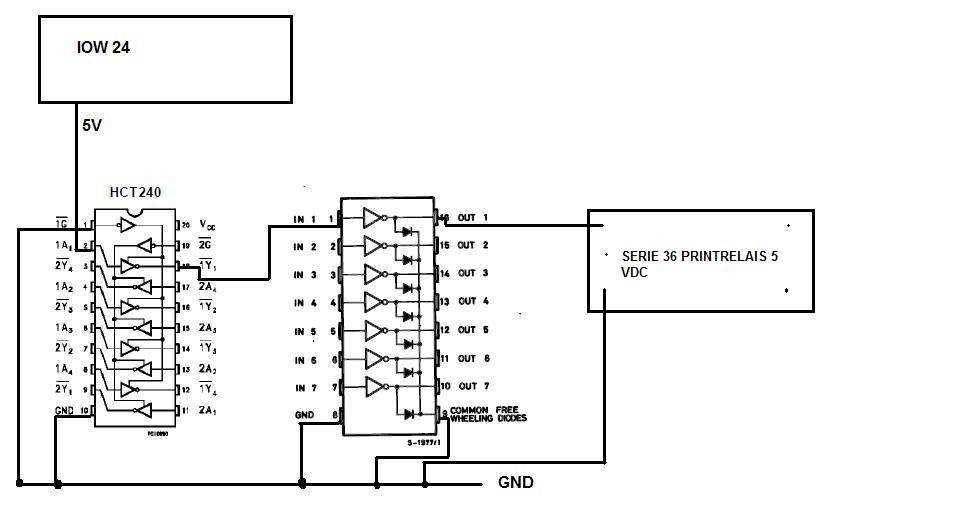

ich möchte über den IOW24 Finder SERIE 36 PRINTRELAIS 5 VDC ansteuern.
Dazu gehe ich von einem Port des IOW an ein 74HCT240, hin zu einem
ULN2803L (funktionsgleich dem ULN2803A) über das ich dann an das Relais
möchte.
Die Schaltung ist aufgebaut wie im Bild zu sehen.
Das Problem ist, dass alles bis zum ULN2803L wie gewünscht funktioniert.
IOW-Pin auf LOW -> 5V am Eingang des ULN2803L
IOW-Pin auf HIGH -> 0V am Eingang des ULN2803L
Somit ist am Inverter alles einwandfrei bis zum Eingang des ULN2803L.
Das Problem:
Am respektive Ausgang des ULN2803 erhalte ich lediglich eine Spannung
von max. 0,69V und nicht die benötigten 5V für das Relais.
Woran liegts?
von Helmut L. (helmi1)
>Das Problem:
>Woran liegts?
Relaisspule nicht an +5V angeschlossen. Der ULN treibt sein Ausgang
gegen GND und die Spule must zwischen Ausgang und +5V. Freilaufdiode
nicht vergessen dazu kannst du auch die internen Dioden im ULN nehmen.
Gruss Helmi

Der ULN ist nix weiter als ein Darlington-Transistor Array. Er kann den
Ausgang nur auf Masse ziehen, der Strom fleißt dann von Plus durch den
Verbraucher durch den ULN nach Masse. Im geschaltenen Zustand hast du da
etwa 0,6V (CE-Strecke des Transistors) im passiven Zustand die Spannung,
an der der Verbraucher hängt, denn wo kein Strom fleißt, gibts auch
keinen Spannungsabfall.

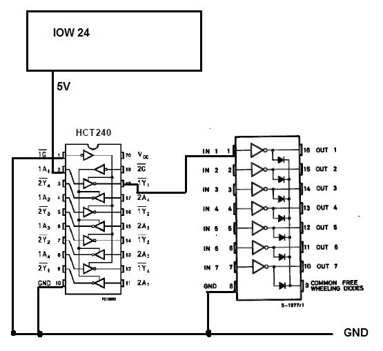

Gesagt getan und es hat sich ein neuer Schaltplan ergeben. (siehe
Anhang)
Das neue Problem: Es kommen nur 0,06V - 0,08V durch.
Was nun?
Wundert mich nicht das da nichts rauskommt.
Ich zitiere mich mal selbst:
Deine Relaisspule muss zwischen Ausgang und 5V und nicht zwischen
Ausgang und GND.
Gruss Helmi
