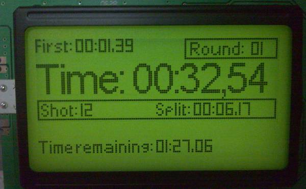

Hallo!
Ich suche ein Display für ein Batteriebetriebenes Gerät, mir reicht
eigentlich Text only aber etwas Grafik (Rechtecke/Linien) währen schön.
Ich habe schon folgende ausprobiert und ausgeschlossen:
4x40 HD44780, reicht gerade aus aber die nicht-Display fläche ist viel
zu groß. Es gibt auch kleinere aber dann ist die Zeichenhöhe zu gering.
128x64 KS0108, eigentlich ganz ok aber viel zu viele IO Pins, kleine COG
Modelle gibt es aber schwer zu bekommen.
132x176 S65, klein, Handlich, gerade groß genug aber mieserabler
Blickwinkel.
Ein DOGM128x64 habe ich nicht ausprobiert aber eigentlich ganz ok,
allerdings relativ teuer mit Backlight, Libary zur ansteuerung müsst ich
selber schreiben, wollt ich vermeiden.
Nun bin ich auf die Idee gekommen ein OLED Display zu verwenden aber die
Threads zum Thema die ich hier gefunden habe sind leider alle schon
älter.
Gibt es Aktuell noch OLED Displays zu kaufen für die es offene Libarys
gibt?
Das ist etwas zu klein:
http://home.arcor.de/wehrsdorf/Oled-Display-Recycling.html
Das große ist vor einiger Zeit abgekündigt worden:
http://www.icplan.de/seite24.htm
Oder hat jemand eine andere Empfehlung für ein Display?
Damit man sich in etwa vorstellen kann was unter anderem angezeigt
werden soll ein Anhang, KS0108 mit 128x64 Pixeln.
Mfg,
Peter

von TestX .. (xaos)
DOGM128x64
einfach spi und gut, eben treiber schreiben geht doch schnell...ist aber
eh nen std controller drinnen ;)
von Läubi .. (laeubi) Benutzerseite
Was ist den "zuviele"? Man kann sich ja vieles Sparen (CS, Reset etc..)
und wenn du mit nur schreiben zufrieden bist noch RD, die Pins kann man
auch noch per Schieberegister bedienen oder man nimmt nen Mega48 der
üBer UART seine kommandos erhält...
von Peter F. (piet)
Läubi .. schrieb:
7 Pins inkl. der Hardware SPI sind das Maximum das ich noch frei habe,
Schieberegister würd gehen nimmt aber wieder Platz weg. Extra Controller
währe eine möglichkeit aber ich habe keine Schnittstelle mehr frei und
Strom/Platzsparend ist das auch nicht ;-)
> Autor: Andi D. (xaos)
> DOGM128x64
Mhmja... theoretisch sollte ich das geschrieben bekommen, praktisch ist
das noch etwas neuland ;-)
Da ich ja eigentlich schon das Display hatte (war ziehmlich lang der
Meinung ich nehm ein s65, wird auch im testaufbau verwendet) wirft mich
das um Wochen/Monate zurück.
Ist nur ein privates Bastelprojekt aber irgendwann will man mal fertig
sein, das Display kommt ins Bedienelement einer schon fertig gestelten
Anlage ;-)
Mfg,
Peter
SPI ist auch ne Schnittstelle ;)
Wieso? Der AVR braucht doch nix den kannst du mit internem Ozzilator
betreiben und per SPI ansprechen, dann hast du zwischen Board und LCD
nur die SPI Pins + GND + VCC
von GG (Gast)
von Peter F. (piet)
GG schrieb:
> siehe: http://www.basteln-mit-avr.de/dogm128.html
Mhmja, eigentlich ist mir das DOGM128 ja zu klein, ich denk ich werd es
dann wohl doch in ermangelung von Alternativen benutzen.
Wie schnell braucht ein komplettes beschreiben bei 8Mhz mit einem AVR
über SPI?
MFg,
Peter
von GG (Gast)
Servus,
es gibt auch ein EA DOGL128L-6 (DOG-Large-Serie ) die ist ca. jeweils
einen
Zentimeter breiter und höher.
Die Geschwindigkeit ist nicht berauschend, aber für Uhren AD-Wandler
immer noch ok. Es hängt natürlich vom verwendeten Code ab. Der
Hersteller ist der
Meinung, das schnellste Display zu liefern. Habe alle anderen LCD/GLCD
Typen getestet- die waren nicht besser.
Gruß GG
von spess53 (Gast)
Hi
>Die Geschwindigkeit ist nicht berauschend, aber für Uhren AD-Wandler...
Das Teil kann einen SPI-Takt von 20MHz ab. Macht bei 8189 Bit genau
409,6µs für einen kompletten Displayinhalt. Du bist wahrscheinlich mit
Lt. Data von der Enterprise verwandt wenn du das mitbekommst.
Aha.
>Habe alle anderen LCD/GLCD Typen getestet- die waren nicht besser.
Wirklich alle? Wenn Benedikt das gesagt hätte, würde ich das sogar
glauben.
MfG Spess
