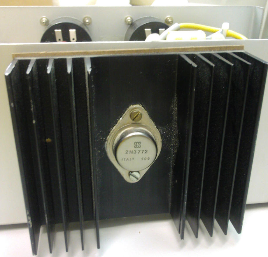

heute ist mir ein Unglück passiert. Bei den Arbeiten mit einer flexiblen
Ledleiste (nicht isoliert) habe ich den Leistungstransistor meines
Monacor PS-303 Netzetils mit einem der Pole der o.g. Leiste berührt. Es
gab etwas Funken, und es roch nach Geschmortem.
Also nochmal zusammengefasst. Led Leiste stand unter Spannung (12 V).
Sie war an den o.g. Netzteil angeschloßen. Bei der Berührung der Leiste
mit dem 2N3772 Transistor des Netzteil gabs kurz Funken, dann war der
Netzteil tod.
Keine Spannungsanzeige, keine Spanung an den Klemmen. Die interne
Sicherung war leider intakt. Ob Minuspol oder Pluspol den Transistor
berührte kann ich nicht sagen. Der Netteil war wärend der Arbeiten
natürlich geschloßen. Berührung fand an der Rückseite des Netzeils
statt.
Siehe Fotos.
Hat jemand einen Tip was kaputt sein könnte?
Hatt jemand den Schaltplann des  Monacor PS-303 Netzteils?

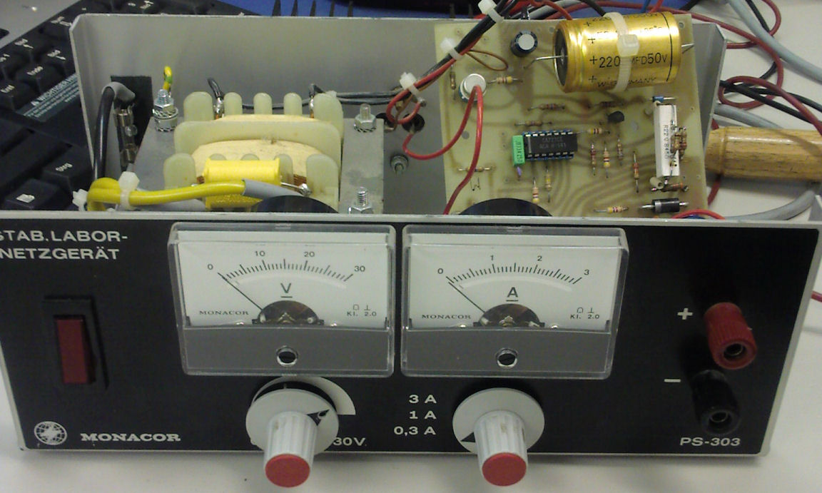

Von mir getestet:
Sicherung, Trafo, Brückengleichrichter, sind in Ordnung.
Ich habe mal ein paar Fotos von dem Stück gemacht, vielleicht gab es die
gleiche unter den anderen Namen?
Hier die Bilder in höhren Auflösung:
http://xs841.xs.to/xs841/09311/1_gross478.jpg
http://xs841.xs.to/xs841/09311/2_gross981.jpg
http://xs841.xs.to/xs841/09311/3_gross285.jpg
http://xs841.xs.to/xs841/09311/4_gross165.jpg
Ich bedanke mich, und hoffe das man mir weiterhelfen kann.

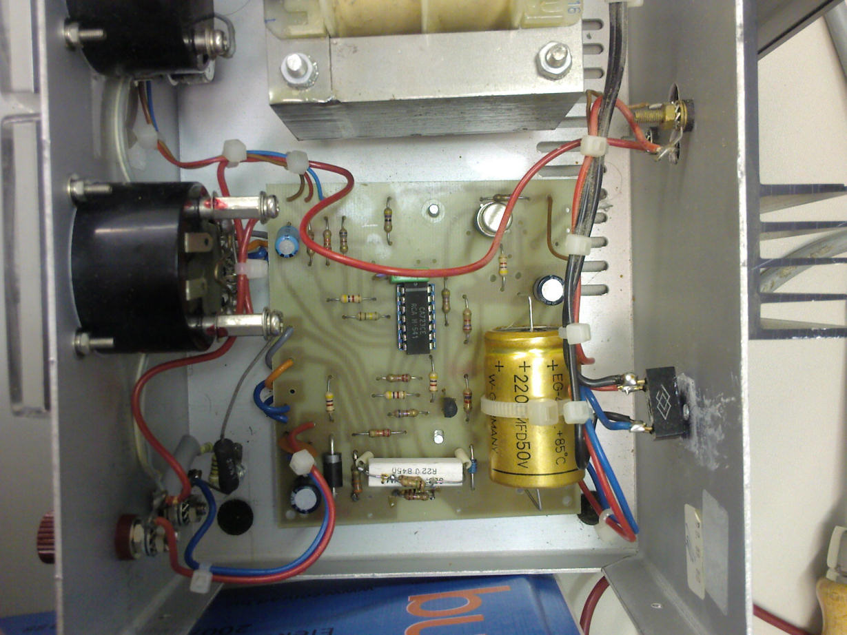

von Franzis I. (reparateur)
Hir das Bild vom inneren Aufbau.
Den Brückengleichrichter (rechts) habe ich postmortem von der Wand
abgeschraubt. Die Widerstände Huckepack sind nicht von mir, waren schon
so..

Und schließlich der bösartige Transistor.
Wie könnte ich ihn testen?
Ich habe den mal rausgelöttet. Ube mit Multimeter (Diodentestfunktion)
gemessen: 0,589 V.
Kein Durchgang zw. Basis und Kollektor.

von Gast (Gast)
Ok, den 723 kenn ich noch aus Kindheitstagen. Der ist ein Sensibelchen
und schnell mal defekt.
Zunächst solltest Du mal ein paar Spannungen messen, alle mit dem
Minuspol des Messgeräts am Minuspol des 2200 uF Elkos.
Spannung Pluspol 2200 uF Elko
Spannung Kollektor des 2N3772
Spannung Uc am 723 Pin 11
von Thomas R. (tinman) Benutzerseite
Schaltplan brauchst du nicht, das sind nur 7 teile maximal die kaputt
sein könne.
Den 2N3772 grillen ist schon eine kunst, der kann eigentlich was ab.
Aber gut, passiert ist passiert.
Ich denke nicht das die zwei anderen transistoren auch hin sind - kannst
evt. austauschen, die kosten fast nix.
Den CA723CE und vor allem den 2200µF ELKO bei gelegenheit austauschen.
Die paar bauteile kosten kaum, 2N3772 kostet beim Reichelt 0,85€ ( und 3
€ ! beim conrad ), CA723CE ist auch µA723, LM723 ( 0,50€ beim conrad ).

Prüfe/tausche auch mal noch den Transistor der den Leistungstransistor
ansteuert.
von gast (Gast)
> Kein Durchgang zw. Basis und Kollektor. (2N3772)
... in beide Richtungen? ... dann wäre er kaputt. Wenn du den Diodentest
am Multimeter einstellst, solltest du einen ähnlichen Wert messen wie
bei der B-E Strecke, wenn die + Klemme an C und die - Klemme an B ist.
> ansteuert.
das würde ich auch empfehlen.
@ Alle:
Danke für eure zahlreiche und hilfreiche (hoffe ich doch!) Antworten!
Dann mache ich mich an die Arbeit:
Erstmal Spannungen Messen, der 2200 uF Elko wurde noch nicht ersetzt:
   48,3 V
   48,2 V (und das unabhängig von der Stellung der Spanungeinstellpoti
des Netzteils)
    2,05V (und das unabhängig von der Stellung der Spanungeinstellpoti
des Netzteils)
Die Pins 11 Uc und 12 (V+ UNREG INPUT) sind bei diesem Netzteil
platinenlayoutmässig miteinander verbunden.

von olibert (Gast)
> Spannung Kollektor des 2N3772 48,2 V (und das unabhängig von der Stellung der
Spanungeinstellpoti des Netzteils)
Die Spannung darf sich natuerlich nicht veraendern, wenn du am Poti
drehst.
Jetzt ist das Einkreisen des Fehlers relativ einfach. Schau nach ob
2N3772 richtig angesteuert wird:
o  Falls ja, wechseln
o  Falls nein, gleiche Prozedur an BC161
o  ..
o  Falls du am CA723 angelangt bist, ist dieser wahrscheinlich defekt
von Dieter W. (dds5)
> des Netzteils)
Das ist defintiv zu wenig.
An dem Punkt müsste etwa die Nennspannung der Z-Diode BZX... liegen.
Vermutlich hat der 723 einen Knacks weg und zieht zu viel Strom.
